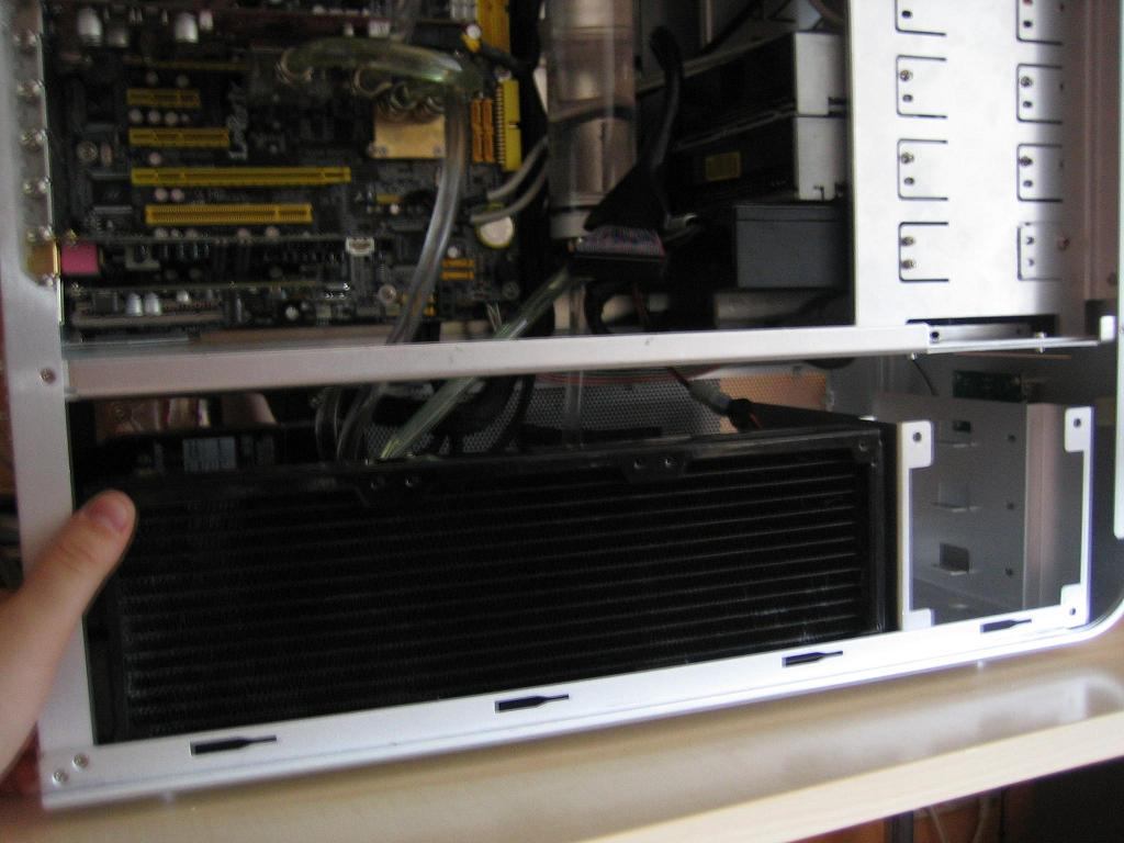

Hi,
wenn du nur einen Triple benutzt, kannst du den HDD- Schacht ein wenig weiter nach rechts versetzen. So passen 3x HDDs mit Lüfter davor + Radiator in den unteren Bereich. Kann dir davon ein Foto machen wenn meine Cam wieder da ist.

@TobiasAlt:
Hi,
gestern hat es mit Bildern leider nicht mehr geklappt. Dafür habe ich eben Bilder gemacht. So könntest du 3 HDDs mit Frischluft versorgen und trotzdem noch einen Triple Radiator unterbringen. Wenn du mir noch die Maße deines Radis durchgibst, kann ich nachmessen ob es wirklich passt.
Gruß,
Juri
