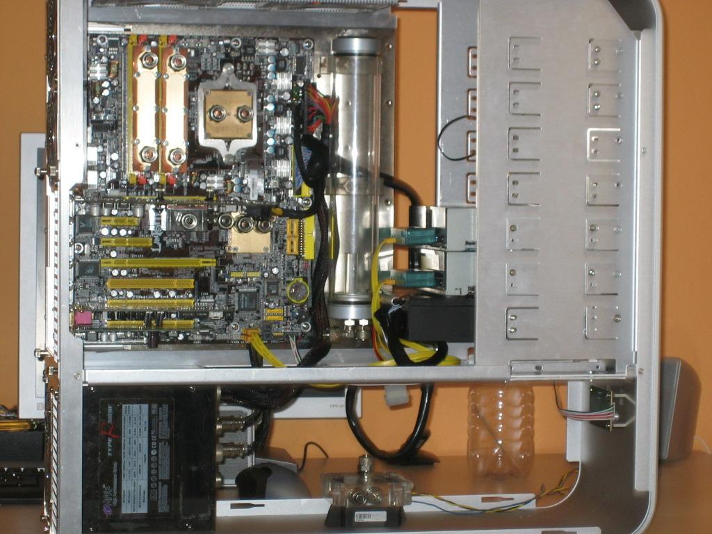

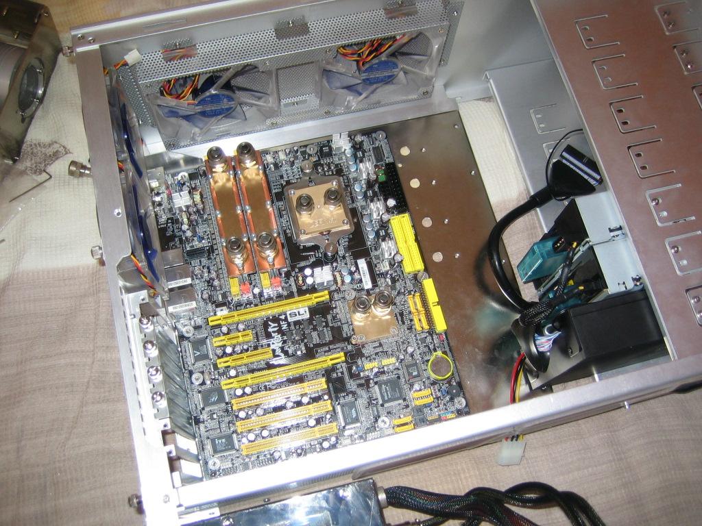

Heute kam die erste Teillieferung an. Fehlen noch Schlauch und die Sensorik.
Wegen der Front muss ich mir noch etwas überlegen, da diese Stahloptik nicht ganz so mein Fall ist.

Jup. Entweder alle Blenden so, daß sie aus Edelstahl sind, oder eben nur Alu :) Sonst wirkt es komisch.

Diese Stahloptik schaut da wirklich nicht so fein aus, auch wenn es in echt nicht ganz so schlimm ist, aber gut ist es dennoch nicht. ;)
Mach was dagegen!
Die Stahl blenden passen effektiv zu garnix :(

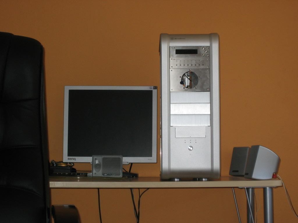

Ohh fein ein Silverstone Thread :) Mal eine richtig gute Idee von dir Krueml :) Hier dann mal mein Temjin07b

@topic: in schwarz sieht das tj07 viel besser aus :love:
