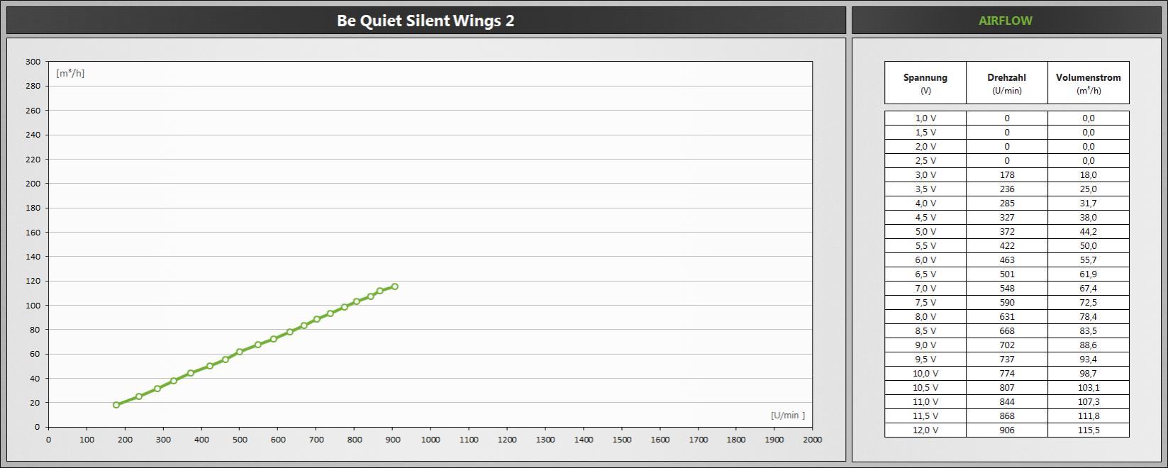

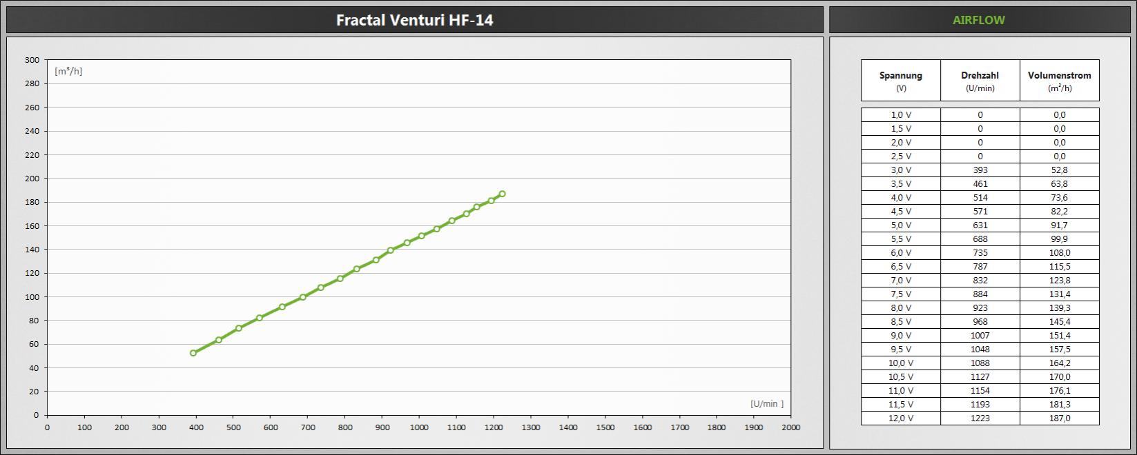

Der SW2 ist bei gleicher Drehzahl etwas leiser, befördert dafür aber auch weniger Luft. Hinsichtlich der Effizienz würde ich auf jeden Fall die Venturi vorziehen.

Bei 1000 U/min leise zu sein, wird wohl nur mit einem besonders leistungsschwachen Modell gelingen. Die Venturi werden da schon deutliche Strömungsgeräusche erzeugen, da sie eine recht hohe Förderleistung aufweisen. Also vielleicht besser auf 700-800 U/min runterregeln.
Vom Lager her sind sie insgesamt sehr leise. Die Be Quiet sind da womöglich noch mal eine Spur leiser, haben dafür aber auch die geringere Leistung.
