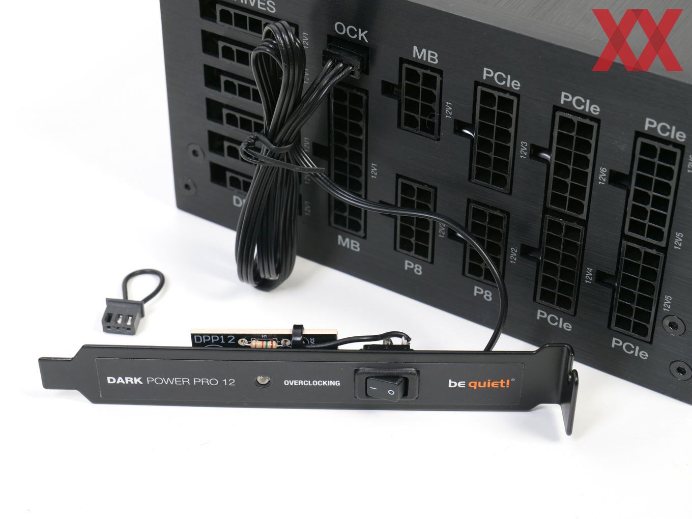

Ich würde den Single Rail Modus am OC Schalter vom Netzteil testen, dann sind alle 4 Rails zu einer Rail zusammengeschaltet.
Den OC Schalter nur betätigen wenn das Netzteil aus ist und der Netzstecker gezogen ist.

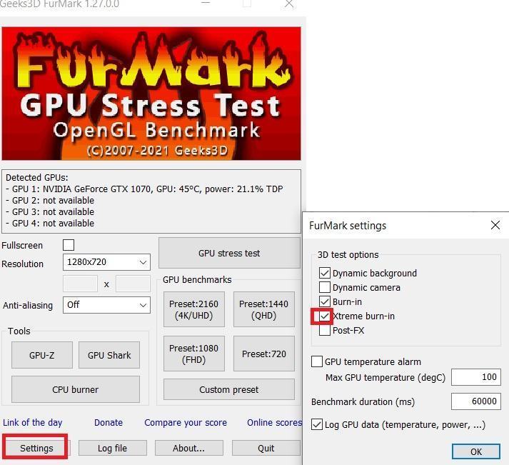

Ich würde Prime95 (aktuell) und Furmark (mit Haken bei Xtreme Burn-in) zusammen laufen lassen.
Fast jedes Spiel verursacht mehr GPU Auslastung als Furmark ohne Haken bei Xtreme Burn-in.
Stürzt der PC dann ab hast du wahrscheinlich ein Problem mit der Stromversorgung.

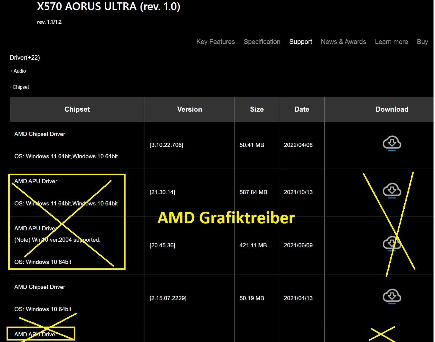

Den AMD Apu Treiber von der Gigabyte Webseite hast du hoffentlich nicht installiert? Der ist nur für die AMD APU´s z,B, Ryzen 7 5700G mit IGPU.

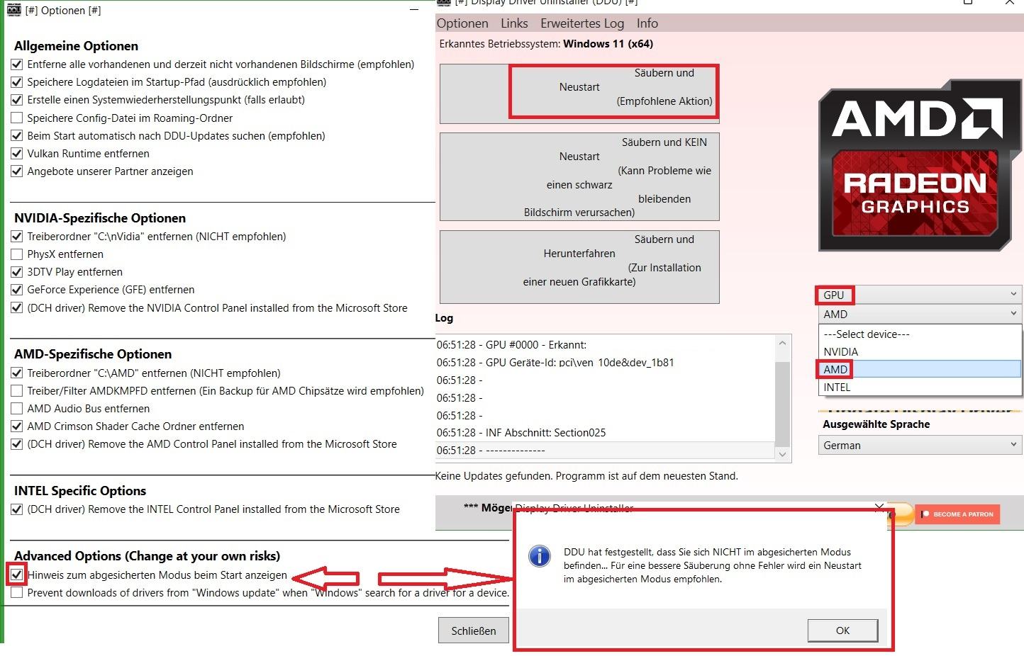

Den Nvidia und AMD Grafiktreiber mit DDU im Abgesicherten Windows Modus entfernen, manchmal sind noch Fragmente von anderen Grafiktreibern enthalten in dem Fall von Nvidia, die den PC zum Absturz bringen.
Den aktuellen AMD Grafiktreiber installieren: https://www.amd.com/de/support/grap.../amd-radeon-6900-series/amd-radeon-rx-6900-xt
AMD Chipsatztreiber Version 4.03.03.431: https://www.amd.com/de/support/chipsets/amd-socket-am4/x570
Download DDU: https://www.computerbase.de/downloads/treiber/grafikkarten/display-driver-uninstaller-ddu/

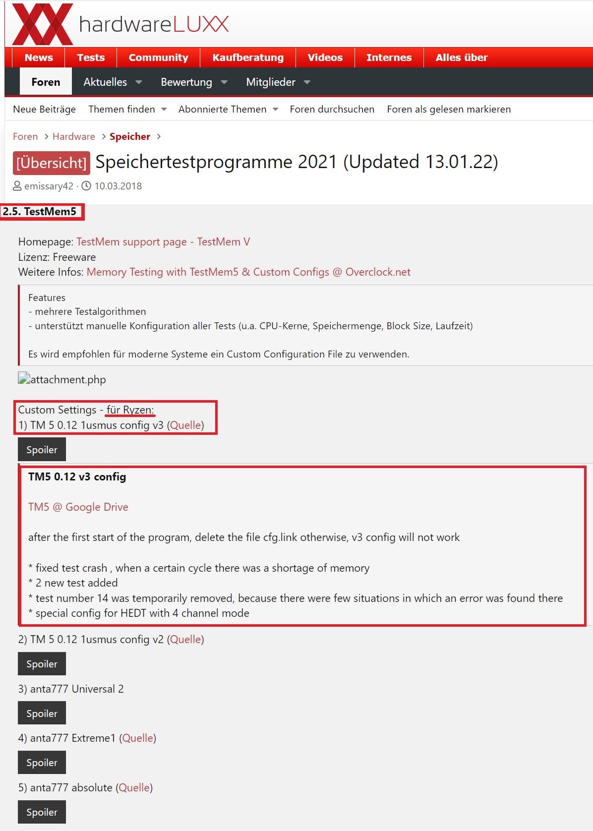

...Ramtest durchgeführt (ist i.o.)
MemTest86(+) oder der Windows Ram Test zeigt bei Ryzen CPU´s meistens keine Fehler, obwohl der Ram Fehlerhaft läuft.
Mit TestMem5 kannst du den Ram zuverlässig in Windows testen, Ram Fehler werden mit diesem Programm besser erkannt als mit z.B. Memtest86(+) oder dem Windows Ram Test.
Download TestMem5 : https://www.overclock.net/threads/memory-testing-with-testmem5-tm5-with-custom-configs.1751608/
Hier sind mehrere Ram Test Programme gelistet, unter anderem auch TestMem5: https://www.hardwareluxx.de/community/threads/speichertestprogramme-2021-updated-30-10-21.1195136/
Es gibt mehre TestMem5 Custom Settings für Ryzen CPU´s (Bild unten).

Die Tests habe ich vorher schon durchgeführt ohne Probleme. Den Haken kannte ich vorher nicht. Habe ich eben laufen lassen beides zeitgleich. Bis auf das die Kühlung etwas mehr arbeiten musste gab es keine Abstürze o.ä. Testdauer 15-20 Minuten Graka pendelte von kurz nach Start etwas über 300 Watt bei 280 rum ein.
https://geeks3d.com/furmark/downloads/
Das System hatte ich beim Zusammenbau frisch aufgesetzt. Somit hat es nie eine andere Karte gesehen. Treiber auch nicht vorhanden von NVIDIA. Chipsatz und Graka Treiber sind aktuell und von der AMD Seite geladen.

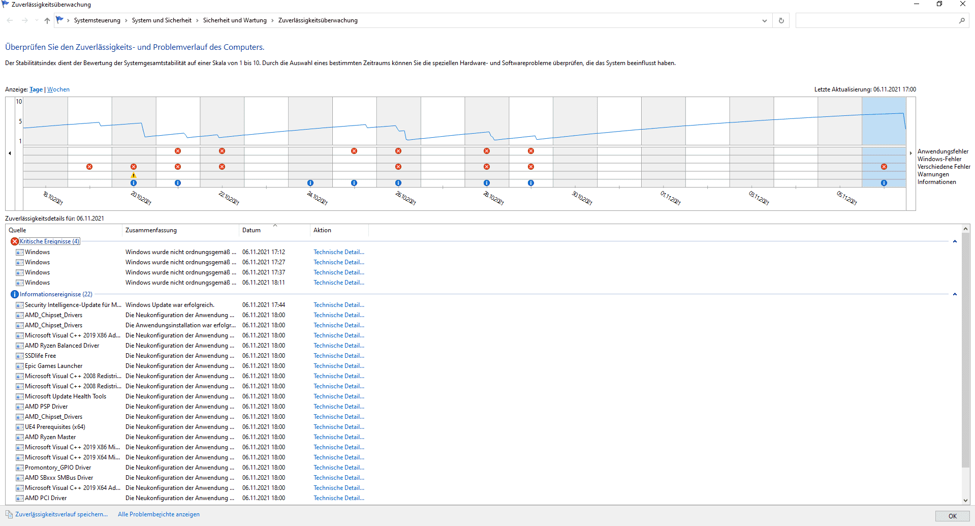

Schau mal in die Windows Ereignisanzeige (Kritische Fehler) oder im Zuverlässigkeitsverlauf.
Mach einen Screenshot davon möglicherweise gibt es da Hinweise auf eine defekt der CPU z.B. WHEA Fehler.
Fehler sind keine vorhanden nur das wenn ich das Spiel starte oder 3DMark wird geloggt: Das System wurde zuvor am ‎ um unerwartet heruntergefahren.

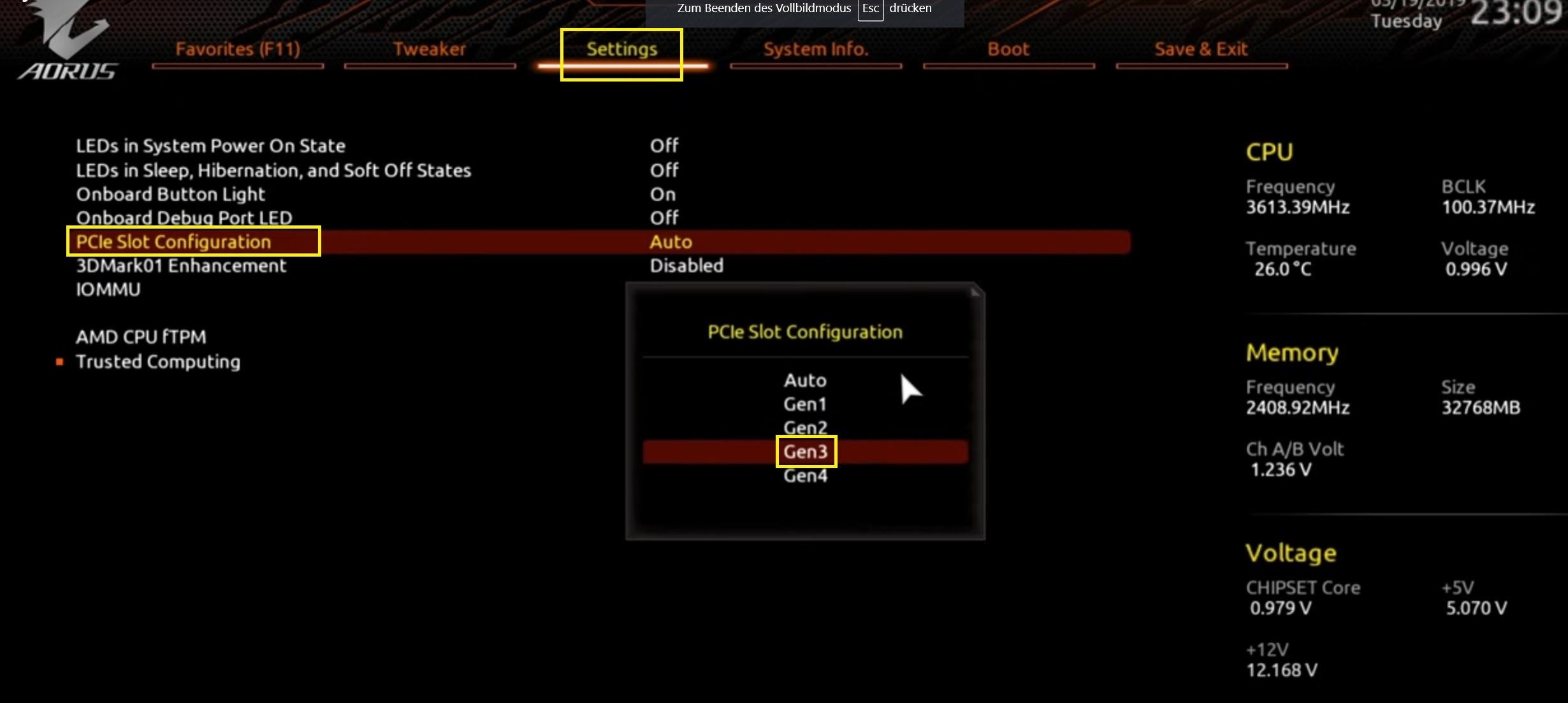

...Vorhanden wäre noch ein Riser Kabel.
Im Mainboard Bios den PCIe Slot der Grafikkarte auf Gen3 stellen, wahrscheinlich kommt das Riser Kabel mit Gen4 bzw. PCIe 4.0 nicht zurecht.
Wenn es mit der Gen3 Einstellung keine Probleme gibt solltest du dir ein anderes Riser Kabel kaufen mit dem Gen4 fehlerfrei funktioniert.

Gen 3 habe ich auch schon versucht gehabt. Leider ohne Erfolg. Ich habe gestern noch Cinebench und den 3DMark Firestrike durchlaufen lassen. Das funktionierte. Beim Timespy ging er wieder genau an der selben Stelle wie bereits beschrieben einfach aus.
Night Raid habe ich jetzt auch Fehlerfrei durchlaufen lassen. Aktuell immer noch bei Time Spy und warum auch immer WoW TBC Classic. Anderes noch nicht getestet

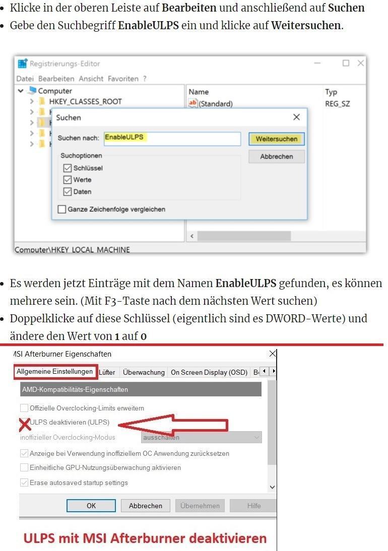

Häufig ist der ULPS Modus (Ultra Low Power State) das Problem, den würde ich in der Windows Registry oder mit MSI Afterburner deaktivieren (Bild unten).
So. Nun eine noch ältere Treiberversion getestet. 21.3.1 Damit an der Stelle wo im Spiel noch das stottern war mit Zattoo an war eben nichts. Dennoch im 3DMark an der selben Stelle der Schwarze Bildschirm. Hingegen ist neu das der Sound noch gute 10 Sekunden weiter läuft. Danach ist dann schluß. Monitore ohne Erfolg. Jeweils getestet 1 Bildschirm pro Slot aber keine Änderung. (Kabel raus etc.)
ULPS Deaktivieren gerade eben getestet. Leider ohne Erfolg. Das einzige was ich mit mit den alten Treibern hin bekommen habe ist das der Bildschirm zwar an der selben Stelle Schwarz wird (Vorher PC Shutdown ohne restart) und jetzt noch der Sound weiter läuft. Man hört die noch rennen und nach gut 10 Sekunden ist auch der Sound weg. Dann hilft nur Powertaste gedrückt halten. Kann jetzt nur noch einen älteren Treiber nehmen. Aber so wirklich als Lösung empfinde ich das nicht. Bedenkt man das es bis Dato Fehlerfrei lief und die Karte ja auch nun ein wenig kostet.

Ich würde mit DDU im abgesicherten Modus den Nvidia Grafiktreiber entfernen, auch dann wenn du noch nie eine Nvidia Grafikkarte im PC eingebaut hattest.
Möglicherweise hat Windows 11 den Nvidia Grafiktreiber automatisch installiert warum auch immer, das könnte ein Windows Fehler sein.
Hier in diesem Thread mit Windows 11 war ein ähnliches Problem, mit Nvidia Grafikkarte waren teile vom AMD Grafiktreiber installiert, der Thread Ersteller hatte den AMD Grafiktreiber nicht installiert und es war auch keine AMD Grafikkarte eingebaut.
Edit:
Damit sowas nicht nochmal passiert, die automatische Treiber Installation in Windows deaktivieren (Bild unten), damit Windows den Nvidia Grafiktreiber nicht automatisch installiert.
....ULPS Deaktivieren gerade eben getestet. Leider ohne Erfolg.
Hattest du direkt danach den PC neu gestartet?
Das ist wahrscheinlich notwendig damit die Einstellung übernommen wird.
Wenn du einen anderen AMD Grafiktreiber installierst muss ULPS erneut in der Windows Registry deaktiviert werden.

ULPS kann ich jetzt nach dem "Update" ja noch einmal deaktivieren.

So ULPS gerade deaktiviert. Ohne Erfolg. Wird dennoch schwarz, kurz sound dann shutdown

Richtig, trotzdem ist es möglich das Windows 11 teile vom Nvidia Grafiktreiber automatisch installiert hat, so wie hier im Thread nur umgekehrt, deshalb auch die automatische Treiber Installation von Windows 11 deaktivieren.
Die Anleitung zum deaktivieren der automatischen Treiber Installation von Windows 11 habe ich dir im Edit gepostet Zitat unten.
Ich würde auf jeden Fall den Nvidia Grafiktreiber mit DDU deinstallieren um diesen Windows 11 Fehler auszuschließen, sonst kannst du noch lange den Fehler suchen und wirst ihn erst finden wenn noch mehr User auf das Problem aufmerksam werden und Microsoft den Fehler behebt.
Edit:

Habe es bei 10 jetzt deaktiviert. DDU meldet keine Nvidia Treiber vorhanden. Finde auch nichts von denen
...DDU meldet keine Nvidia Treiber vorhanden. Finde auch nichts von denen...
Dann hast du DDU wahrscheinlich in Windows gestartet, im abgesicherten Windows Modus startet die Bereinigung normalerweise ohne diese Meldung.

Ist leider nicht abgehakt weil es hier im Thread ähnliche Probleme gab, mit Nvidia Grafikkarte waren AMD Grafiktreiber installiert und der Thread Ersteller hatte keine AMD Grafikkarte eingebaut oder AMD Treiber installiert.
Außerdem sollte man immer die aktuelle Version von DDU verwenden im Moment Version 18.0.4.9, und nicht irgend eine alte DDU Version weil DDU immer wieder an die aktuellen Grafiktreiber angepasst wird.
