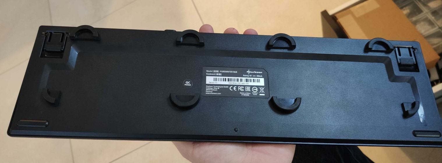

Das einzige, was mich wirklich anpisst, ist die Bodenplatte. Also bei leichten Druck biegt sich das Teil in der Mitte schön durch. Verwindungssteif ist hier was anders. Hab mir jetzt mit erstmal mit "Anti-Rutsch-Filzs-Stopper" beholfen, um Stabilität von unten an den besagten Stellen zu geben. Mich wundert, dass dies im Test damals nicht mit erwähnt wurde. Und laut Amazon Rezessionen bin ich nicht der Einzige.
Oder ich bin einfach von dem Corsair Bomber anderes gewohnt.
Somit wäre sie stabil. Ob ich das akzeptieren werde, werde ich die nächsten Tage sehen :)

Doch, hab so ein "DeskPad" in 900x400. Um das Verrutschen geht es nicht, es geht um das Durchbiegen des PCBs/Gehäuses. Und auf so einem weichen Stoffmauspad ist der Effekt noch auffälliger. Im Flachen Zustand biegt sich die komplette Tastatur in der Mitte beim kleinsten Druck durch. Durch die Gummiteile an den Positionen, ist es auf eine Minium reduziert.
@suali ich versteh dich schon, ich meine nur, dass man das Durchbiegen nicht so sehr bei nem Mauspad merkt, als bei einer harten Tischplatte.
Meine biegt sich auch gut durch, ist mir aber beim normalen Tippen/Zocken noch nie Negativ aufgefallen, nur wenn ich absichtlich drauf drücke in der Mitte und das mache ich ja normal nicht.

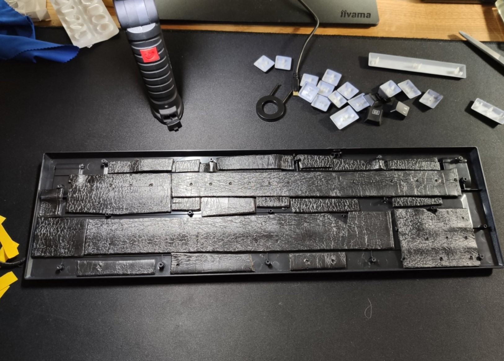

Hab mir jetzt anders noch beholfen. Es biegt sich fast nichts mehr. Hatte noch einige Bitumenmatten im Keller. Jetzt wiegt das gute Stück halt fast 1kg. Das wars halt mit dem Zurückschicken ;)
Nicht schön aber der Zweck heiligt die Mittel. :) Wie wirkt sich das auf Klang und Lautstärke aus?
Du siehst ja davon nichts :) Fühlt sich richtig massiv an jetzt. Corsair setzt halt beim PCB auf eine massive Metallplatte, die den Flex verhindert. Bei der hier ist das PCB direkt unter der Alu-Trägerplatte. Das Plastik-Gehäuse darunter ist sehr windig und hat so gut wie keine Verstrebungen zur Versteifung. Hinzu kommt, dass der obere Teile des PCBs viel zu viel Luft zum Gehäuse unten hat, daher habe ich im oberen Bereich 2 Lagen Bitumen übereinander. Jetzt liegt das PCB stramm auf, was dem PCB eine Steifigkeit gibt, und das Plastikgehäuse ist auch verwindungssteifer. Noch besseren Effekt hätte es mit GFK gegeben, denke ich. Ich kann die Tastatur auf jeden Fall in den Händen kaum mehr verbiegen/verwinden.
Lautstärke ist dumpfer geworden. Nicht viel, aber dumpfer. Auch ist das Ping der Schalter leicht leiser geworden, was eh schon bei den Kailh Schalter recht gering ist, im Vergleich zu den Cherry Low Profile.

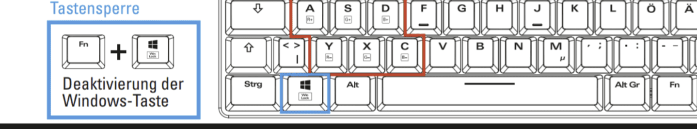

Ich hab übrigens das hier noch gefunden in der Anleitung:
Also ich hab dann auch mit FN + Win probiert das wieder abzuschalten. Aber nix. Das ist jetzt quasi der Dauerzustand der Tasrtatur - also als ob sie im "Gaming Modus" wäre - ohne funktionierende Windows Taste, was für den produktiven Home Office Einsatz echt mega nervig ist. Vor allem ... Screenshots macht man ja auch mit Win + Shift + S... geht jetzt alles nicht. Und am nervigsten - wenn ich die Tastatur für die Arbeit am Laptop (Macbook) betreiben will - bin ich noch mehr gehandicaped. Dort wird die Windows Taste zur Apple-Taste was noch nerviger ist wenn sie da auch nicht geht :-(

@Blubbie Solang du noch Garantie hast, würde ich nicht löten und austauschen.
Solang du kein Siegel zerstört hast, sehe ich kein Problem, dass die Tastatur aufgeschraubt wurde (sollte man sowieso regelmäßig für eine Reinigung tun).
Ich schätze, dass der Switch zickt und intern immer einen Kontakt hat, öffnen kannst du nur durch Auslöten.
Also reklamieren und neue erhalten.
