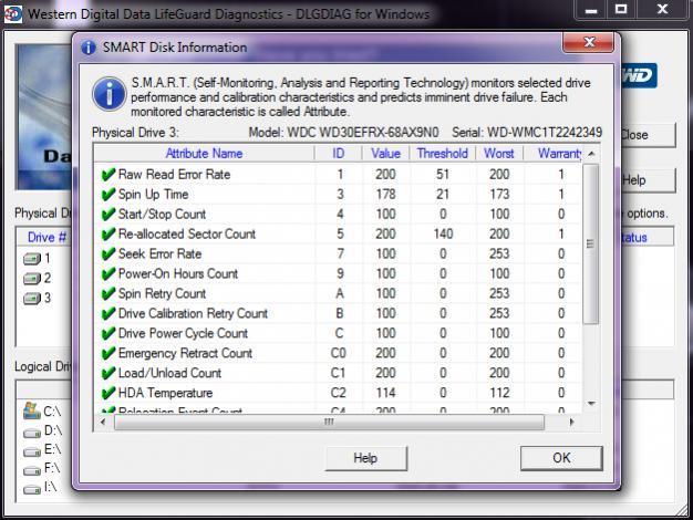

FRAGE 2:
Meine SMART infos zeigen folgende "Fehler", ich habe jede Platte einzeln ausgelesen und überall sind die selben Werte.
Ich habe auch ein FullDiskCHECK(etwa 24h) mit dem WD Diagnostic Tool gemacht, es hat keine Fehler angezeigt - alles "PASSED"
Sollte ich die Platten umtauschen? Oder ist alles "normal".
Herzlichen Dank für die Informationen.

FRAGE 2:
welchen wert siehst du denn als problematisch? Die Werte schauen, so wie ich das sehe, nicht schlecht aus, nur kann man mit den Angaben von HD Tune bzw crystal disk info meist mehr anfangen, da die die smartwerte etwas besser darstellen...
Kannst du eig die SMART Werte der im Case verbauten Platten direkt auslesen? Weil das geht ja so wie es immer hieß beim "alten" Case nur mit diesem komischen Zusatzprogramm und dabei nur recht wenige Smartwerte.
