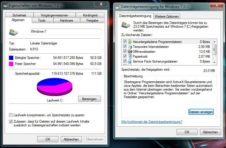

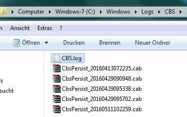

hi versuche mal folgendes:
1. - die CBS_LOG löschen (manchmal muß man mehrere male neu starten, da diese datei etwas länger nach dem ausführen von win7 noch belegt wird)
2. - mal das systemlaufwerk "bereinigen" und dann dort alle haken setzen
bei dir ist da eventuell noch ein weiterer button vorhanden "systemdateien löschen" (bei mir habe ich die schon mal gelöscht, deswegen kein button)
beides mal machen und jedesmal neu starten
3. - dann beim systemlaufwerk unter dem reiter "tools" beide haken setzen - neustarten
wenn alles gemacht:
4. - jetzt noch mal die sfc /scannow laufen lassen und hoffen, das es nun durchläuft - viel glück!
