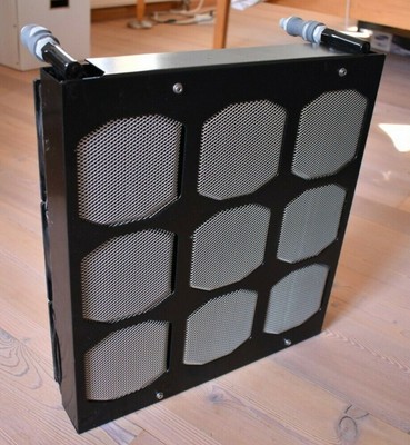

Um es gleich gescheit und zukunftssicher zu machen, kam der Verweis von mir auf die beiden großen externen Radis. Die kaufst du einmal und kannst sie die nächsten 20 Jahre verwenden.

Dagegen hat der Vorschlag auf große externe Radiatoren zu setzen irgendwie nicht so recht etwas mit der Aufgabenstellung hier zu tun. Das ist ungefähr so, wie wenn einer einen praktischen Kompaktwagen kaufen will mit dem er später auch mal den Wohnwagen ziehen (wennn dann einer angeschafft wird) kann - es werden aber stattdessen Wohnmobile feilgeboten.
