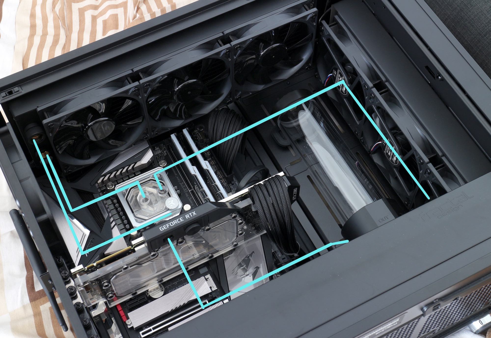

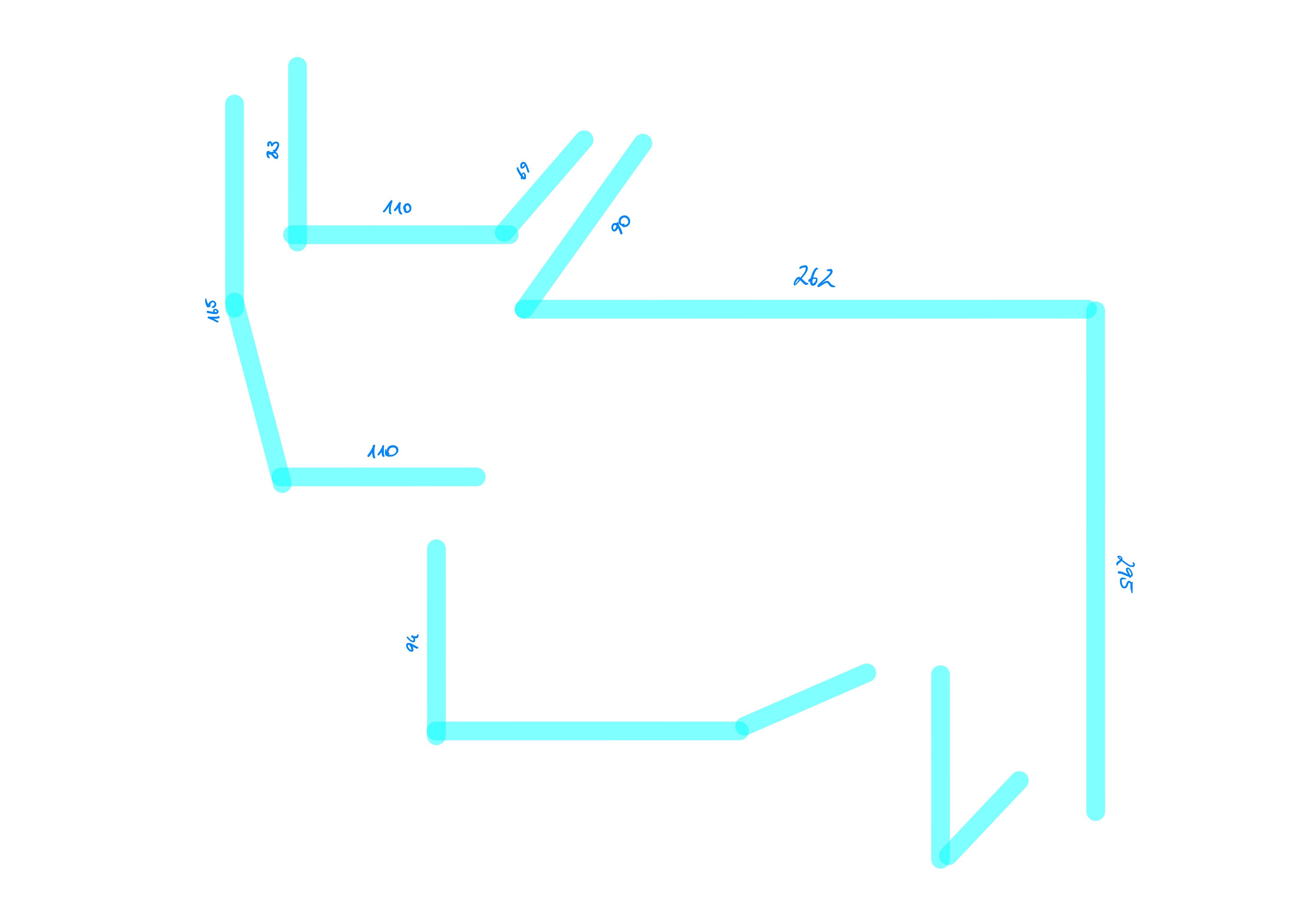

Mach dir am besten eine Zeichnung mit deinen ganzen Bauteilen und wie du die Tubes legen würdest. So wird ziemlich schnell klar, was du alles an Winkeln brauchst. Ein Ablasshahn würde ich auch nicht auf die "Vielleicht-Liste" setzen, irgendwie musst du ja das Wasser wieder rausbekommen. Blindstopfen sind bei vielen GPU-Kühlern schon dabei, die müsstest du also nicht auf Vorrat kaufen. Was auch noch ganz gut wäre: ein Temperatursensor irgendwo im Loop. Dazu noch eine kleine Steuerung. Da du nur die CPU kühlst, ginge es aber aktuell auch noch ohne.
Gibt es für die Verlegung der Tubes eine Software oder reicht es auch schon klassisch mit Stift und Papier? Schließt man den Temperatursensor über USB am Mainboard an oder braucht man dafür die separate Steuerung?
Da reicht eine kleine Skizze mit Stift und Papier. Ich hab's damals am iPad gemacht. Wichtig ist nur, dass du im Hinterkopf behältst, dass du die Tubes natürlich nicht scharf auf 90° biegen kannst.
