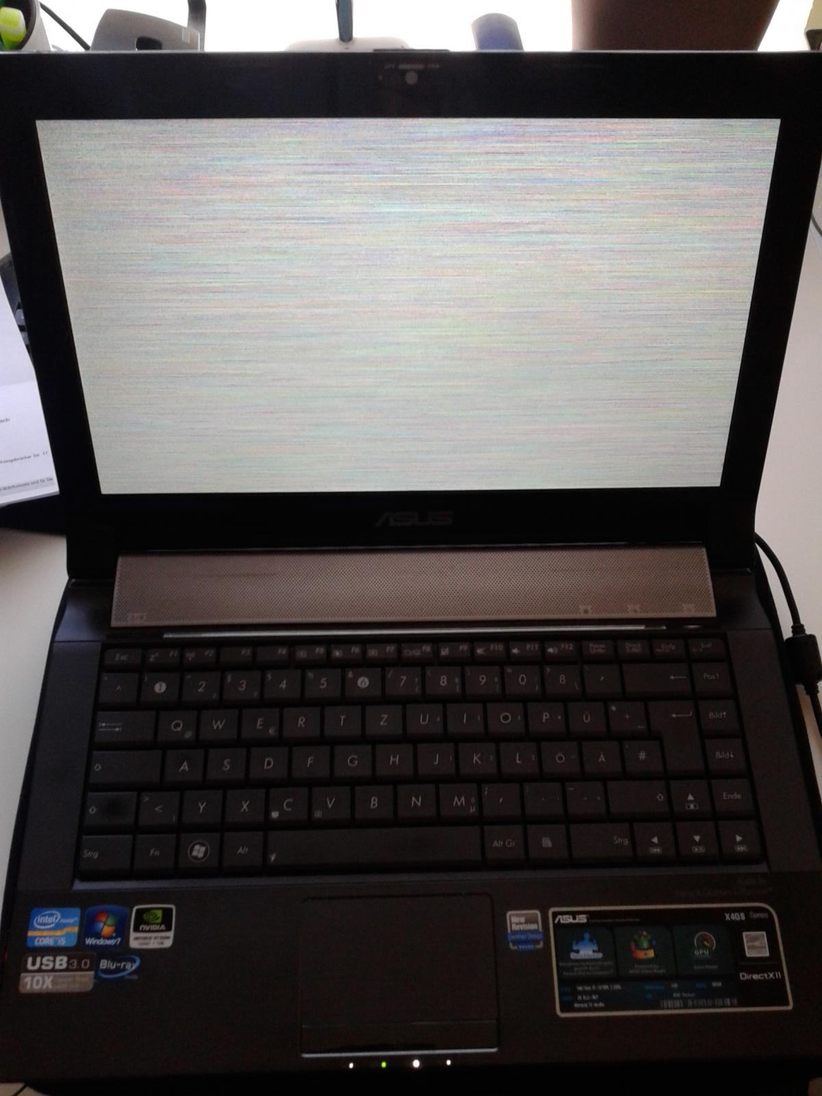

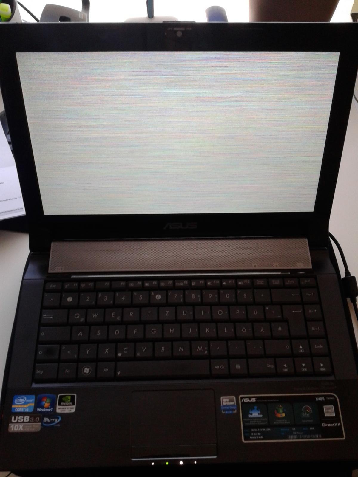

Seit geraumer Zeit plagt mich ein gleichermaßen störendes, wie auch schwer zu erklärendes Problem mit meinem Asus Notebook.
Ich hoffe auf eine zündende Idee eurerseits.
Aber erstmal von vorne:
Wie sieht der Fehler genau aus?
Der Lüfter heult dann nach wenigen Sekunden auf 100% hoch. Ein Interagieren ist natürlich nicht mehr möglich und es hilft nur noch der Neustart via Powerknopf.
Nach dem Neustart knatscht der Sound außerdem manchmal.
Sicher könnte man jetzt einfach denken: Nach deine GPU oder Display ist im Eimer. Leider ist es so einfach nicht.
Wann tritt der Fehler auf?
Hier kommt schon das erste Problem, denn der Fehler ist schwer reproduzierbar.
Der Laptop durchläuft 24h Prime / 3DMark problemlos, ohne (Grafik-) Fehler.
Dann berührt man ihn kurz, ganz leicht und das oben beschriebene Phänomen tritt auf.
Von allein passiert das nicht. Der Fehler entsteht immer nur dann, wenn ich das Gehäuse (Deckel und Handballenauflage aus Alu) BERÜHRE. Kein direktes "stoßen", manchmal genügt ein leichtes streifen.
Vorhin habe ich z.B. beim Griff nach der Maus die Kante mit Knöchel der Hand "getroffen" - bums, schon ist es passiert.
Aber auch hier gilt wieder: Nicht immer, eben nur manchmal.
Man kann auch nicht sagen "nach längerem Betrieb". Zeitweise geht alles 2 Tage gut, dann läuft er 10-15Min und plötzlich passiert es wieder.
Es spielt auch keine Rolle wo man das Gehäuse tritt. Das Ganze ist mir sogar schon passiert, als ich die Kante vom Deckel berührt habe.
An den Temps liegt es btw auch nicht, die sind i.O.
Ich dachte stellenweise mal an elektrostatische Entladung, wegen dem Material des Gehäuses. Aber das kann es ja sicher nicht sein.
Bitte, wenn irgendwer irgendeine Idee hat, nur raus damit!
Ich kann das Gerät auf Garantie einschicken, aber so wie es aktuell ist, wird die Werkstatt den Fehler 100% nicht finden und mir die Kiste mit einem entsprechenden Vermerkt zurückschicken.

Eventuell liegt ein Kurzschluss vor ?
Vielleicht hat sich im Gehäuse etwas gelöst und hat Kontakt zu stromführenden teilen. Und durch deine Berührung wird der Stromkreis kurzgeschlossen ?
Oder du hast wundersame Hände die beim Auflegen wunder bewirken :)
Aber einen gewischt bekommst du ja nicht, was die Theorie wieder über den Haufen wirft
Hey,
ein Streifen reicht manchmal, bewegt sich dabei auch der Rechner?
Ansonsten halt uns mal auf dem Laufenden, wäre Interessant was es war und nicht entmutigen lassen von so manchem hier.
Ich spüre zumindest nichts :/ Aber in die Richtung gingen meine Überlegen eben auch.
Wenn der Fehler unter Last auftreten würde oder ich sonst irgendwelche wie auch immer gearteten Störungen hätte okay. Aber das NB steht einfach nur da, leichtes Browsen (2 Tabs offen), einen Bereich außerhalb der Tastatur berührt und schwups ist es passiert.
Dass das am Netzteil liegt, kann das sein? Ich hatte halt gehofft, jemand kennt sich mit Elektrontechnik aus und findet da einen Anhaltspunkt.
Das geht mir auf den Zeiger, aber wenn ich das NB jetzt einschicke, warte ich ewig und bekomme ich es am Ende genau so wieder zurück.
Naja, aber ins Blaue raten hilft dir ja auch nicht. Klingt für mich auch irgendwie nach einem Erdungsproblem oder sowas. Ich würde das Gerät, solange du noch Garantie drauf hast, mit einer genauen Fehlerbeschreibung einschicken und schauen was die sagen. Dann sieht man weiter.
Klingt blöd aber berührt immer deine haut das Ding? Wenn ja passiert das auch wenn du das Ding mal mit einem Handschuh anfasst?
Bzw ist das Gehäuse aus irgendeinem metal?
