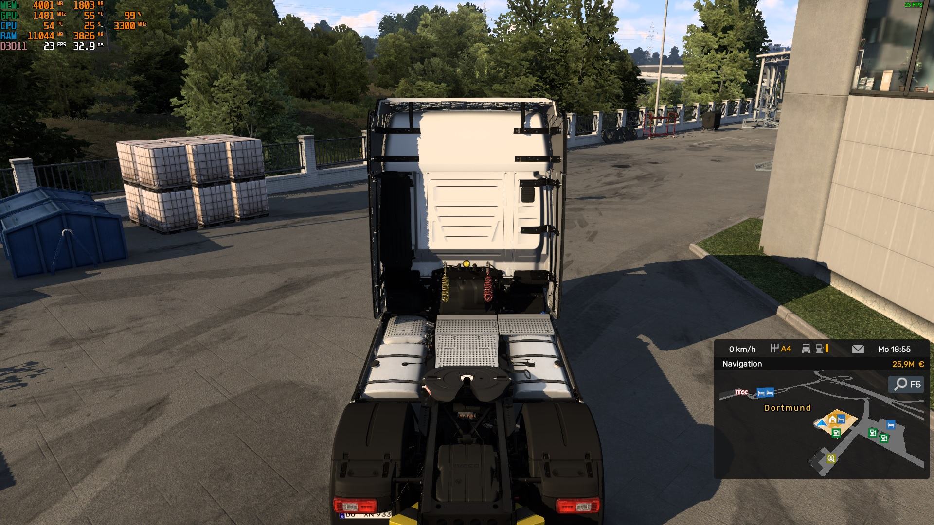

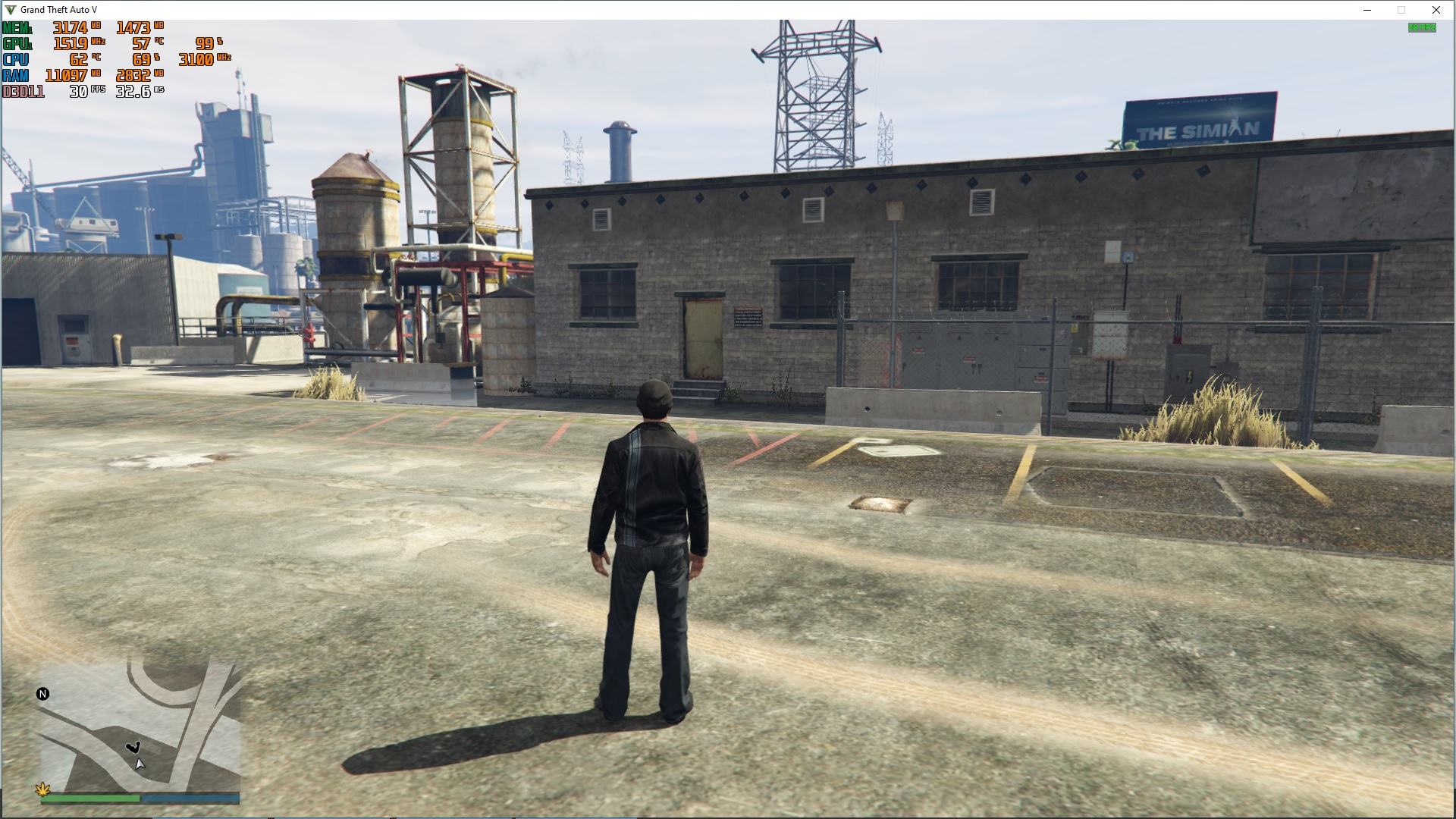

Nun ist es wieder passiert (s. Screenhots).
Nebenbei war Firefox geöffnet mit leerem Tab, was meistens der Fall ist.
Beim Betrachten der Bilder gerade ist mir bei ETS2 aufgefallen, dass der GPU-Speicher (4GB) offenbar vollgelaufen ist, wobei die Anwendung ETS2 nur 1,8GB benötigt. Was kann da los sein? Wie kann ich prüfen, was den GPU-Ram so belastet?
Bringt alles nichts.
Ich vermute, es wird ein Problem mit dem Speicher/GPU-Ram sein. Kann ich den Speicher mit einem Tool testen?
