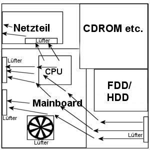

Jetzt wollte ich auch einen Lüfter (80mm) vorne im Gehäuse platzieren (hereinblasend), und auf der Seite (auf Grafikkarten höhe) einen 120mm Lüfter hereinblasen lassen.
Wäre dies sinnvoll oder nicht?
Hier mal wie es aussehen sollte:
es muss nicht umbedingt ein lüfter eingesetzt werden!
in zeiten der luftkühlung hatte ich auf gleicher höhes des 120er CPU lüfters einfach nur ein loch in das plexi gemacht. sprich ohne lüfter. die folge war das die temperaturen um über 10°C besser waren. als ohne blow hole.
bei der verwendung eines lüfters läuft man gefahr das es zu verwirblungen kommen kann. die einzigste komponente die sinn machen würde wäre die graka. da so zusätzlich der graka lüfter frischluft bekommt die nicht vorgeheizt ist durch das system.
also meine empfehlung, auf CPU höhe nur blow hole ohne lüfter.
auf graka höhe blow hole mit lüfter der nicht ganz so leistungsstark ist.
sonst ist der luftstrom hinne.

ich hab ein chieftec BX medium, das hat 2 92er lüfterslots in der seitenwand. einmal auf höhe der pci slots, einmal auf höhe der CPU. dort jeweils nen 92er auf 7V brachte mir zwischen 5 und 10° je nach zimmertemp, und brachte meinen alten athlon XP zurück in crashfreie temperaturebereiche.
der luftstrom von vorne nach hinten wird dadurch auf jeden fall gestört! die graka u der chipsatz bekommen dadurch aber auch mehr frische luft! ist also ein spagat zwischen gutem durchzug von vorne nach hinten u besseren temps an der graka u dem chipsatz!
ich würde es einfach ausprobieren . . . ;)
