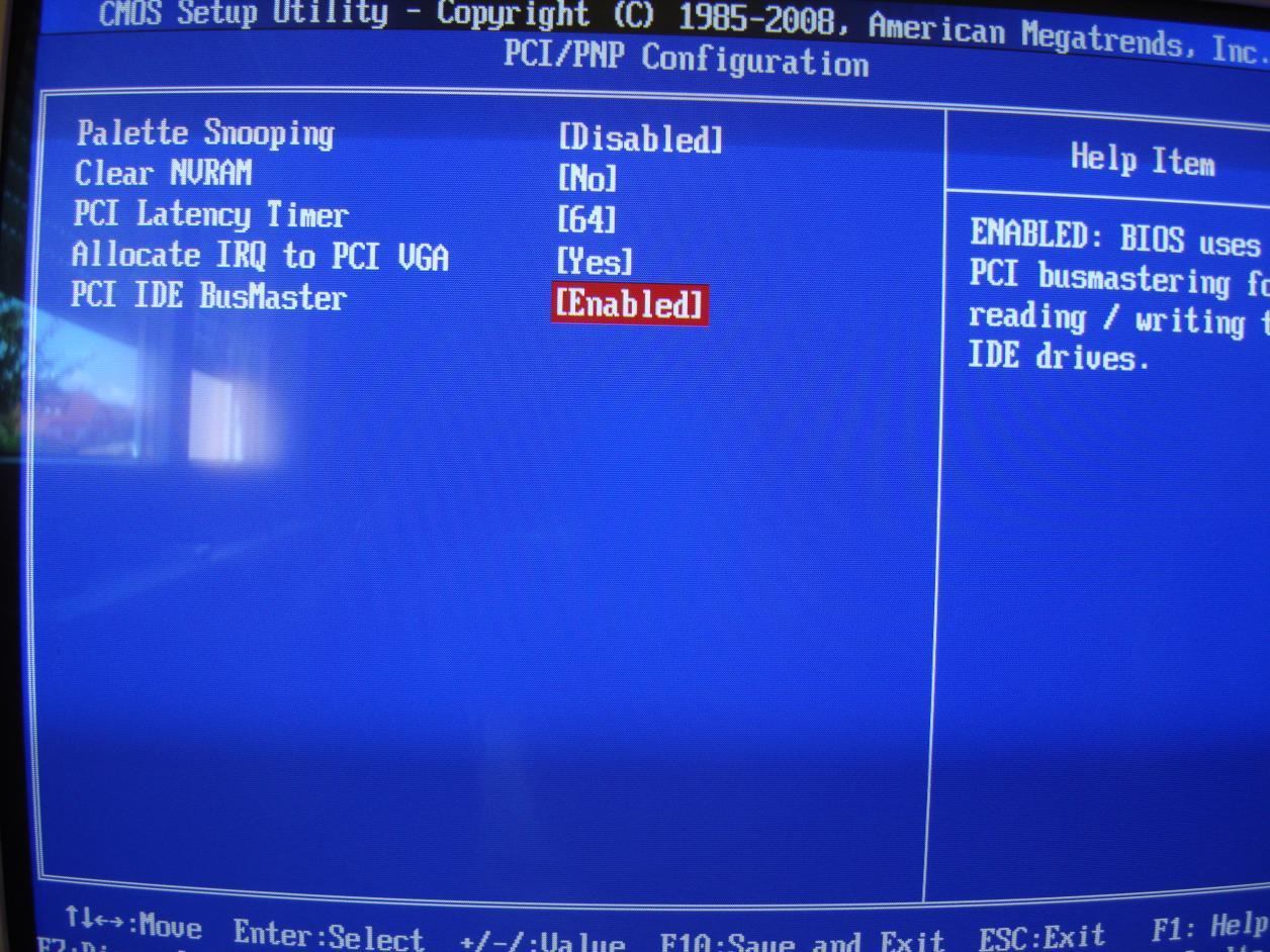

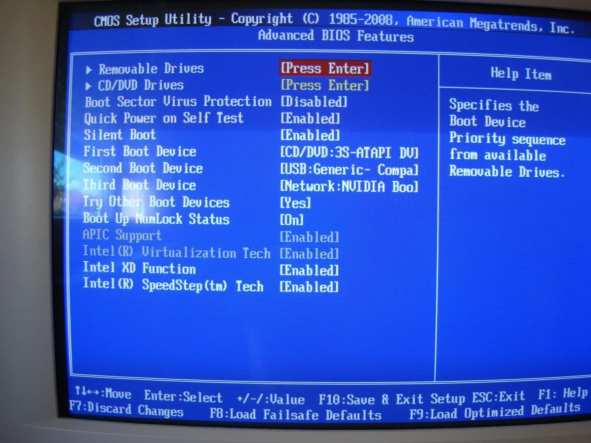

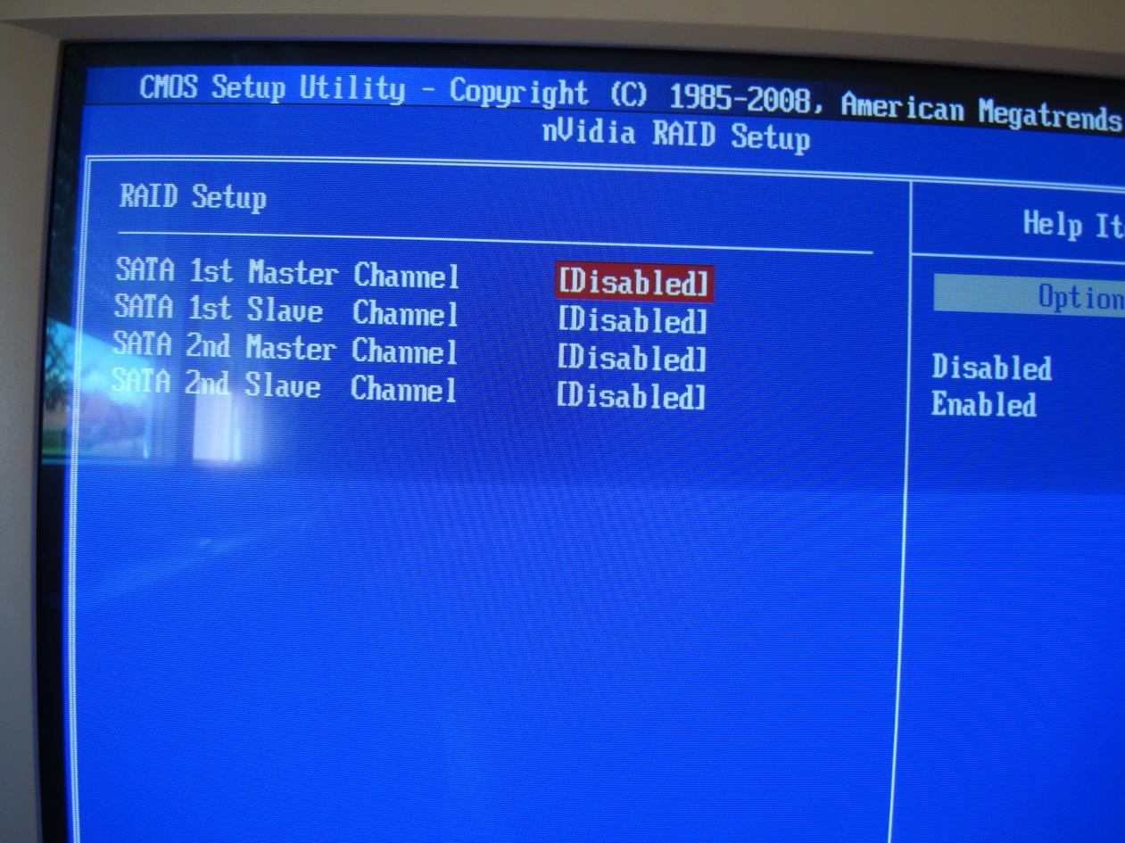

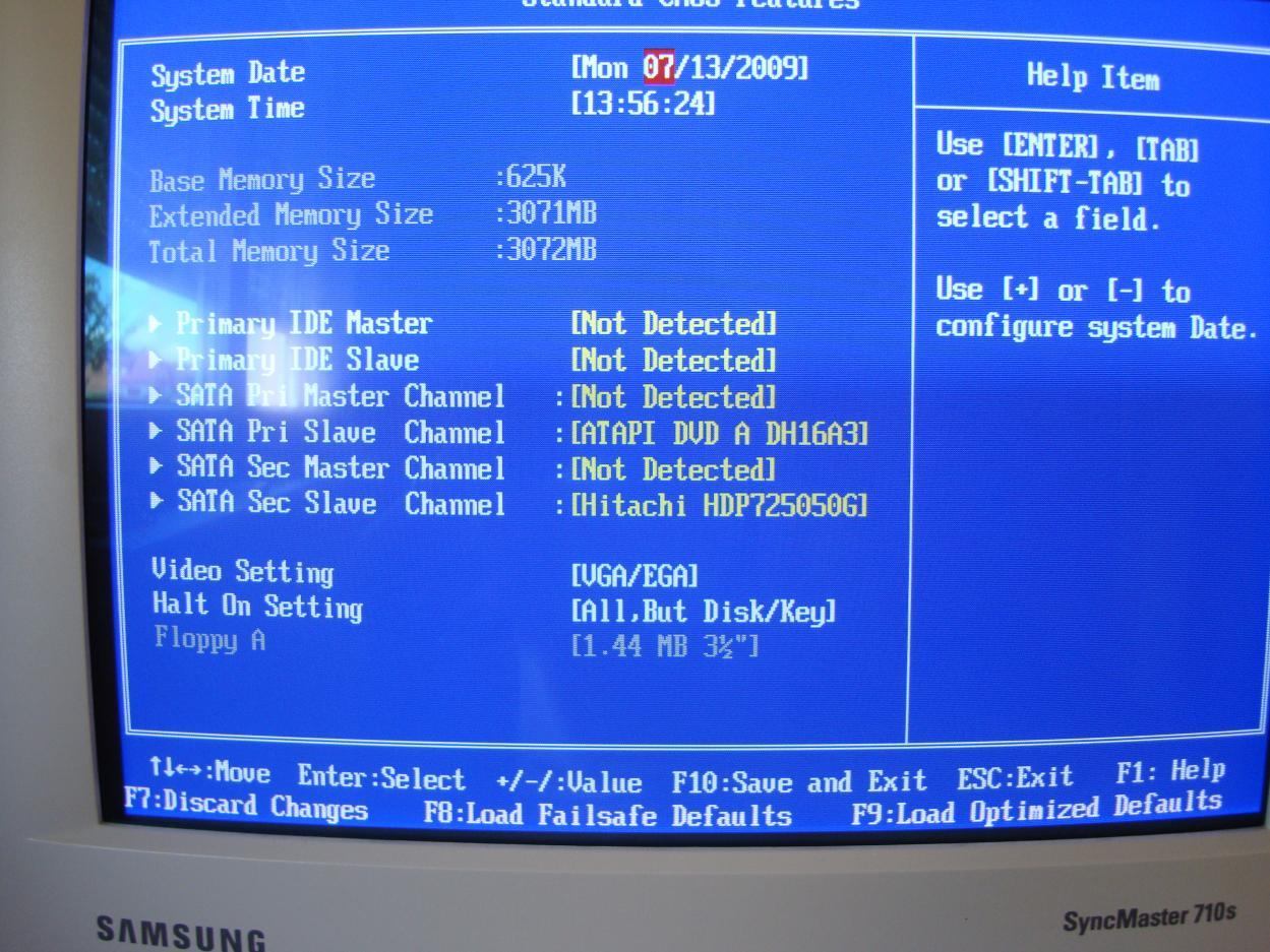

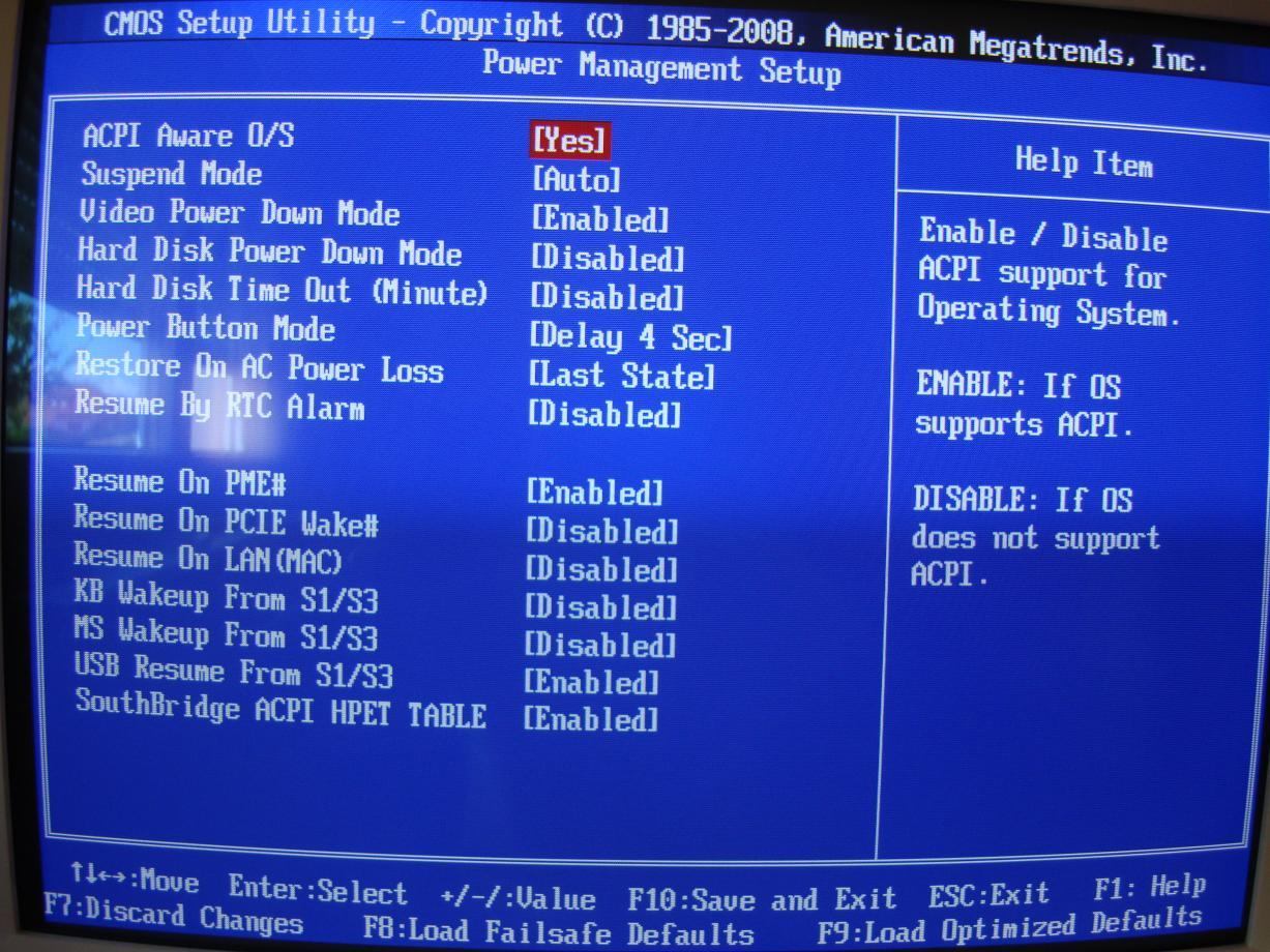

Hier sind die Bilder vom BIOS Einstellungen, hoffe, dass es euch helfen kann :)
Noch ein letztes Bild, das ich gemacht habe :)

Das ist ja das Problem, das geht nicht. Ich kann es nicht anklicken und umstellen.
Stellt erst einmal die Bootreihenfolge richtig ein.
Also DVD-Laufwerk --> HDD
Ich habe jedes einzelne Sata-Port versucht, kann aber nie auf IDE setzen, das Teil lässt sich nicht ändern :confused: :(

Würde mal das optische laufwerk und die festplatte korrekt jumpern(falls es IDE laufwerke sind) damit die nicht beide in slave laufen!;)
Bzw das beide auf primary master und master slave stehen! Siehe Pic 1.
Ansonsten bei S-ata laufwerken die korrekten steckplätze auf dem board nutzen, sollten nummeriert sein.

Sonst ist die HDD (HDD und opt. Laufwerk Sata-Anschluss) Primär Master und das opt. Laufwerk Sekundär Master!

Und was kannst du unter nvidia raid setup einstellen??

Bei den Bildern ist es dabei, gugg oben in die Mitte, da steht irgendwo nVidia RAID Setup, da kann ich etwas Disable/Enable machen.

Stell doch mal scherzeshalber alle s-ata ports auf raid enable und dann schau was du im nvidia raid setup einstellen kannst.
