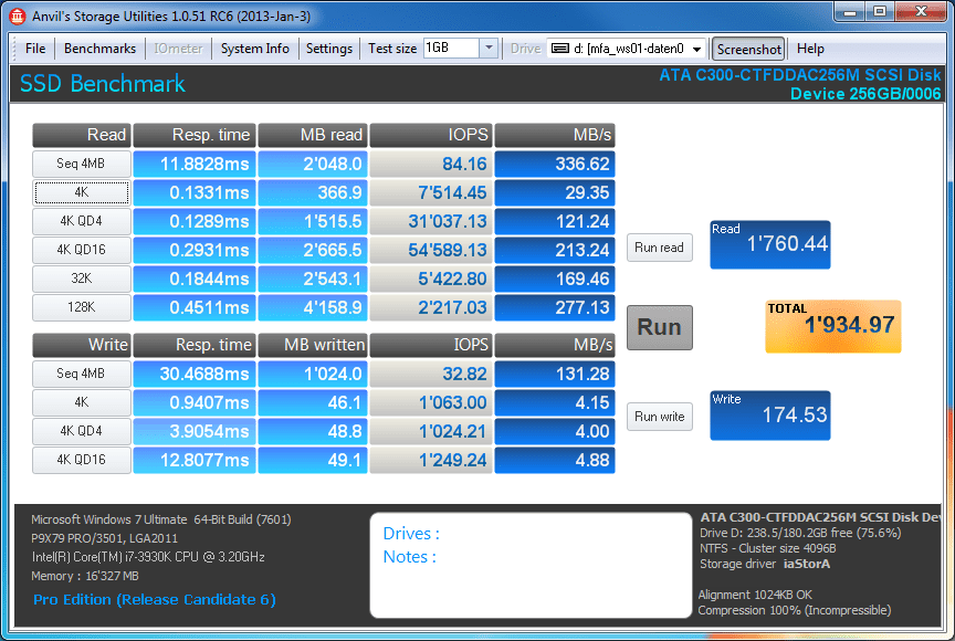

Dank diesem SSD Benchmark Proggy sehe ich nun, dass meine beiden SSD's sehr schlechte Schreibwerte aufweisen. :stupid:
Insbesondere im Vergleich zu den Schreibwerten der SSD von "sanic" der ebenfalls ein Board mit X79 Chipset und installiertem Intel IAstore Treiber betreibt, scheint bei meiner Kiste etwas faul zu sein.
Anbei noch die Screenshots zu den beiden SSD's:
SSD1 Systemplatte: Plextor M2P/ SATA3-Port1/ Intel IAStorA (21.03.2013)/Belegt 107/237GB
SSD2 Datenplatte: Crucial C300/ SATA3-Port2/ Intel IAStorA (21.03.2013)/Belegt 60/237GB

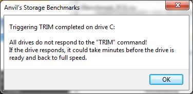

Es scheint, dass der Windows Trim Befehl (Ist laut dem fsutil.... Befehl aktiviert) nicht zu den SSD's durchkommt, was ferner auch das SSD Benchmark Proggy beim manuellen auslösen des TRIM Befehls zu bestätigen scheint.
Ich habe bereits die Intel IAStore und Chipset Treiber deinstalliert und mit der neusten Treiberversion neu installiert, was aber an der Situation nix verbessert hat. Bei meinem Server ebenfalls einem Intel-System (Einzelne SSD im RAID Modus am C206 Kontroller betrieben) habe ich genau dasselbe Problem, was allenfalls darauf hinweisen könnte, dass ich grundlegend etwas falsch installiert habe!? :hmm:
Falls jemand von Euch eine Idee hat, was die Ursache für die "unterirdischen" Schreibwerte sein können und wie diese wieder zum besseren angepasst werden können, wäre ich sehr dankbar!:cool:

Zum Server: Hier war bei der SSD tatsächlich der Schreibcache deaktiviert. Anbei zwei Screenshots Vorher/ Nachher oder was der Schreibcache so ausmacht: :eek:
Wenn ich mir das anschaue, sieht es so aus als ob der Schreibcache auf den beiden SSD's trotz gesetztem "Hacken" nicht funktioniert. Bei der Server SSD sind die Schreibwerte nach dem aktivieren des Schreibcaches für mich völlig in Ordnung. Ich probiere mal bei beiden Workstation SSD's den Schreibcache zu deaktivieren, zu rebooten und erneut den Schreibcache zu aktivieren, vielleicht bring das was.

Das ist der Schreibcache, wenn Du die beiden SSD mal in den Servier hängst und dort bencht, dann dürften die auch vernünftige Werte liefern. Was aber den Schreibcache deaktiviert obwohl der Harken da ist, kann ich Dir nicht sagen. Ich hatte die OS Optimierung der Samsung Magnician Software im Verdacht, aber Du hast ja keine Samsungs in dem Rechner und damit wohl auch kaum die blöde OS Optimierung dort ausgeführt, oder doch? Ein komplette Neuinstallation von Windows sollte das Problem aber beheben.

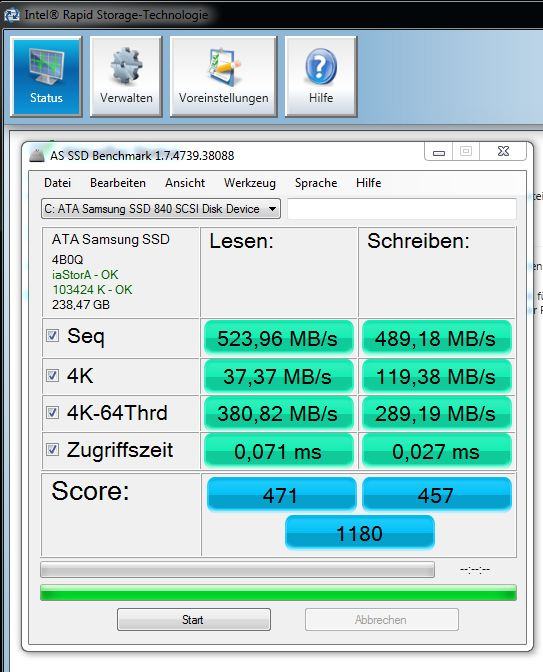

Hier die Waerte meiner Samsung 830
...schaut normal aus :d
hmm, das sieht doch shic aus!!!
wobei ich nicht einschätzen kann wieviel die c-state off ausmacht, das könnte schon einiges sein!
