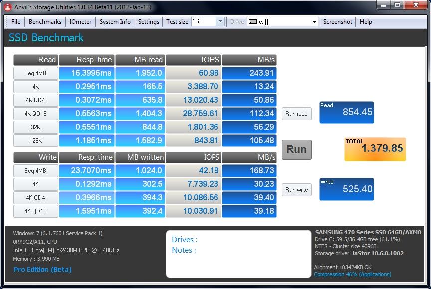

Ja das könnte am SATA II liegen wobei auch dort die ergebnisse mit 0-Fill ein wenig höher sein sollten
Samsung 470 SSD im Dell Vostro 3750:

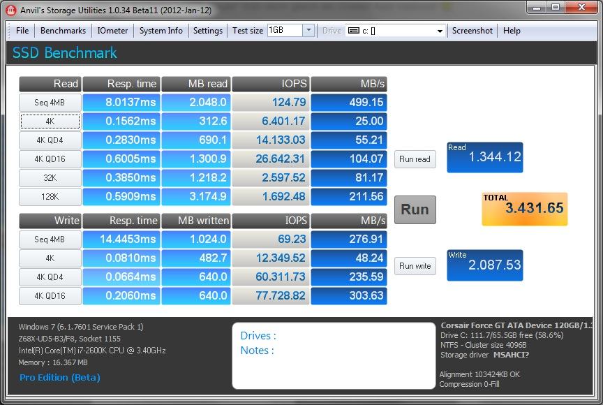

So einmal Mit 0 Compression
und einmal mit 46% Compression

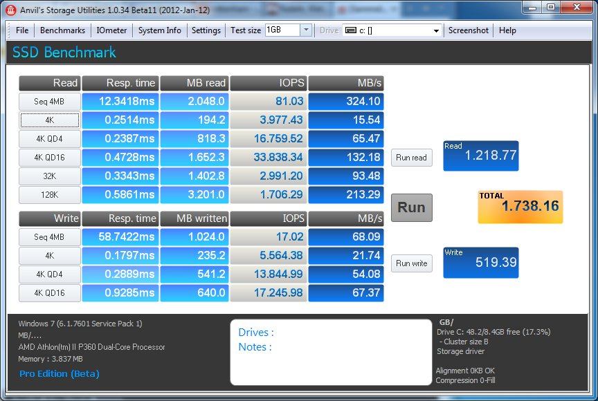

Ist das soweit von den Werten in Ordnung oder läuft da was Falsch ? Ich habe das Problem das wenn ich z.b eine Installation z.b Winamp, FireFox oder irgendwas anderes Installieren will dabei ist die Quelle ob
C:\ D:\ oder gar USB Stick egal bis sich der Setup Prozess oder das Programm Öffnet vergehen im schnitt 3-9 sek mal dauerts auch deutlich länger da war meine normale HDD ja schneller, Habe auch schon das System Neu aufgesetzt Fehler bleibt was kanns seins ?

Manche werte sind etwas niedrig (nicht beunruhigend), könnte aber evtl am treiber liegen, installier mal den Intel treiber (RST).
Was nicht normal ist sind die 3-9 sekunden, hast nen Viren scanner oder was ähnliches laufen?
Gib mal geneue Infos zur verbauten Hardware, vor kurzem hatten wir hier jemand dessen zusatz Raid Controller PCIe karte probleme machte obwohl die SSD nichtmal dran angestöpselt war

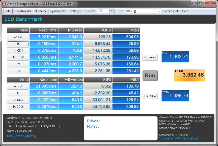

hier mal meine Ergebnisse (nur komisch das weder offset noch der controller dargestellt werden, ich sehe das bei den meisten dort was angezeigt wird, warum ist das bei mir nicht der Fall???)
zuerst die alte SSD
OCZ Vertex 2 120 GB
und hier mit meiner neuen
Corsair Force GT 120 GB
normale werte aber ich muss es immer wieder sagen, Sandforce SSD´s mit 0-Fill benchen ist quark, 46% wäre in etwa Betriebssystem umgebung und 100% ist was man hat wenn man Filme, Musik usw drauf kopiert.

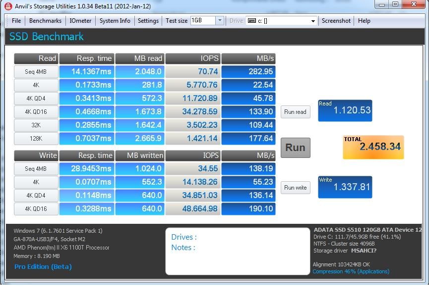

meine 8 neuen OCZ Agility, hab leider keinen Vergleich zu den vorherigen 8 LE50
Controller ist n Areca-1880_16x

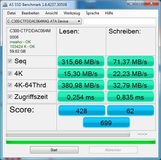

Bei mir fehlt im Notebook da auch die Anzeige, welchen SATA-Treiber ich nutze und auch der Name der SSD wird wohl nicht erkannt (die "fehlenden" GB sind übrigens auf der Linuxpartition). Außerdem begrüßt mich das Programm mit der Fehlermeldung " 'Null' is not a valid boolean value for field 'Compressed' ". Leider kann ich das ja nicht per Hand ändern.
Bei der Nutzung des Programms kamen manchmal auch "Floating point division by Zero"-Fehler wenn ich nur die sequentiellen Werte benche. Wenn ich alles benche funktionierts aber einwandfrei.
AS-SSD liefert aber die richtigen Angaben.
Was ich insgesamt etwas komisch finde ist dass ich im sequentiellen Lesen werte von ca. 315MB/s bekomme. Sollte eigentlich nicht gehen da mein Notebook laut Datenblatt nur SATA2 hat. Scheint aber eben etwas mehr zu können (an SATA3-Speed kommt´s aber wohl nicht hin sonst müsste ich mit der C300 ja um die 335MB/s haben).
(Bin mir nicht sicher ob ich die Bilder richtig eingefügt habe, kann´s falls es anders gewünscht ist natürlich auch anderswo hochladen und dann verlinken)
€: Mein 4K-64Thrd Wert bei AS SSD ist etwas merkwürdig, oder?

Infos zum verwendeten controller usw wären vorteilhaft und auch bei dir sinds Sandforce SSD´s, also eher mal mit 46% Kompression (im Benchmark einstellbar) Benchen.
mit Kompression, Controller ist ein Areca 1880, Laufwerk ist ein Raid 5 aus 8x Agility 3 60GB
