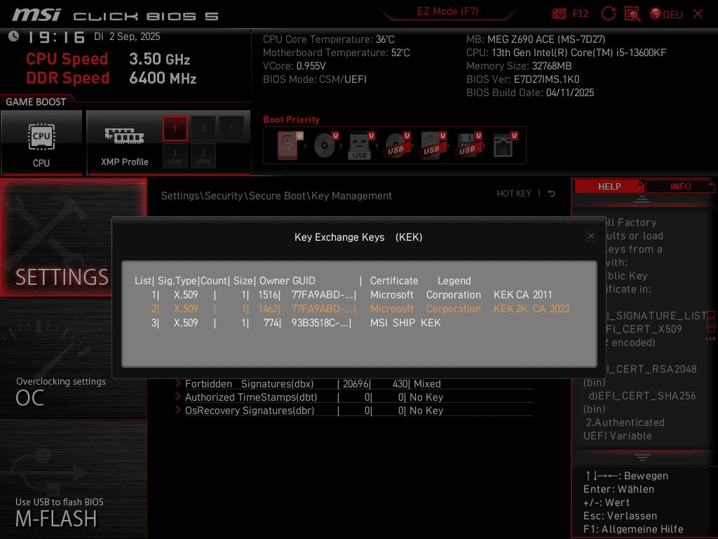

ps: Du kannst die Keys aber auch im MSI Bios selbst einsehen.
Settings -> Security -> Secure Boot: Dort den Secure Boot Mode von "Standard" auf "Custom" stellen.
Danach ist darunter die Einstellung "Key Management" aktiviert.
Dort im Menü klickst du auf "Key Exchange Keys" und im Popup Fenster auf "Details".
Danach solltest du dann drei "KEK" Keys angezeigt bekommen.
Wenn dort ein Eintrag "KEK 2K CA 2023" dabei ist, alles gut, bist du auf der sicheren Seite:
Microsoft listet auf, dass das Zertifikat "Microsoft Corporation KEK CA 2011" im Juni 2026 ausläuft und durch "Microsoft Corporation KEK 2K CA 2023" ersetzt wird.
Es dient zum Signieren von DB (Datenbank erlaubter Signaturen) und DBX (Datenbank verbotener Signaturen).
Quelle: Vorbereiten auf Einschlag (heise)
Du kannst den, wenn du möchtest, jetzt schon auswählen (habe ich so gemacht), nur nicht vergessen, zum Schluss wieder den Secure Boot Mode zurück auf "Standard" stellen!!
Das UEFI wird danach wahrscheinlich nicht mehr reagieren (ist normal), dann drückst du am Gehäuse halt den Reset Knopf. Einstellungen sind aber im UEFI abgespeichert.
Also eingesehen hab ich die vorhin schonmal, bzgl. dem FW Upadte das hab ich bisher nie gemacht^^

Alles tutu (was anderes hätte mich auch gewundert), kannst so lassen wie es ist! (y)

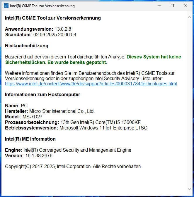

Ob deine ME aktuell und safe ist kannst du mit den Intel CSME Tool prüfen. Grüner Text: alles gut | Roter Text: solltest dringend die ME updaten!
..die aktuelle ME Firmware 16.1.38.2676 bekommst du hier -> download ME-FW.
Rar. entpacken, rechtsklick auf "Install.bat" und mit Admin-Rechten starten -> Firmware wird geupdatet.
Danach startet der Rechner neu und wenn du das CSME Tool noch einmal startest zeigt es dir, dein System ist safe und aktuell.

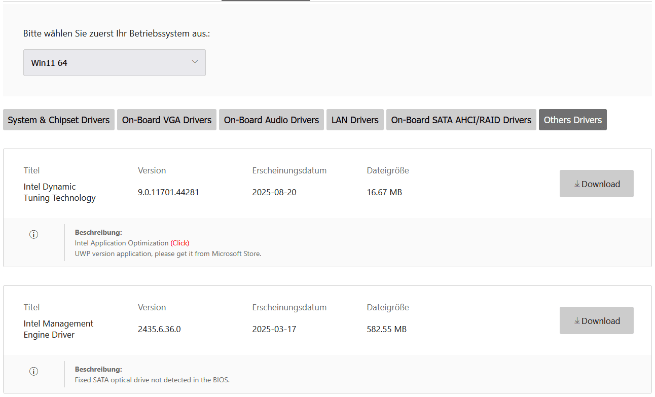

Nicht über Intel direkt, sondern (eigentlich) immer nur über den Hersteller des Mainboard.
Im Fall des MSI PRO-Z690-A also über die Supportseite für das Mainboard:
MSI PRO-Z690-A > Support > "Treiber und Downloads" > "Treiber" > "Other"
(MSI hat hier scheinbar 'ne andere Versionierung für die Firmware, warum auch immer.)
Hier gibt's aber scheinbar auch keine Garantie, dass die angebotenen Downloads auch die tatsächlich aktuellsten Versionen sind. Lenovo z.B. bietet auch nur die Version 16.1.35.2557 an.

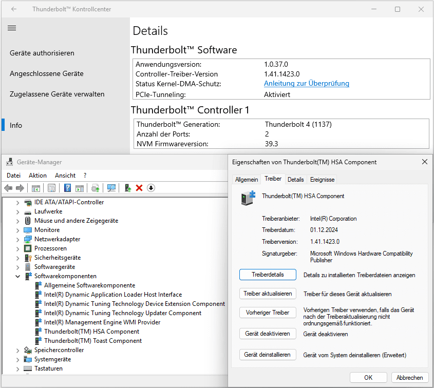

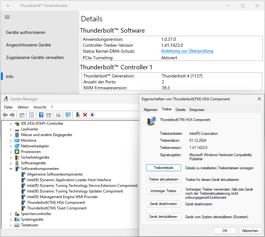

Erst gestern gesehen, dass meine Thunderbolt4 Treiber und Konsole total veraltet sind und via StationDrivers geupdatet auf letzte Version (MSI hat noch die aus 2022):
Bei Intel DTT sind wir auch schon drei Treiberupdates weiter (MSI: 9.0.11701.xxxx / aktuell: 9.0.11704.xxxx) und von der Intel IMEI Software kam gestern (03.09.) das aktuelle Paket heraus. Schon installiert. (y)

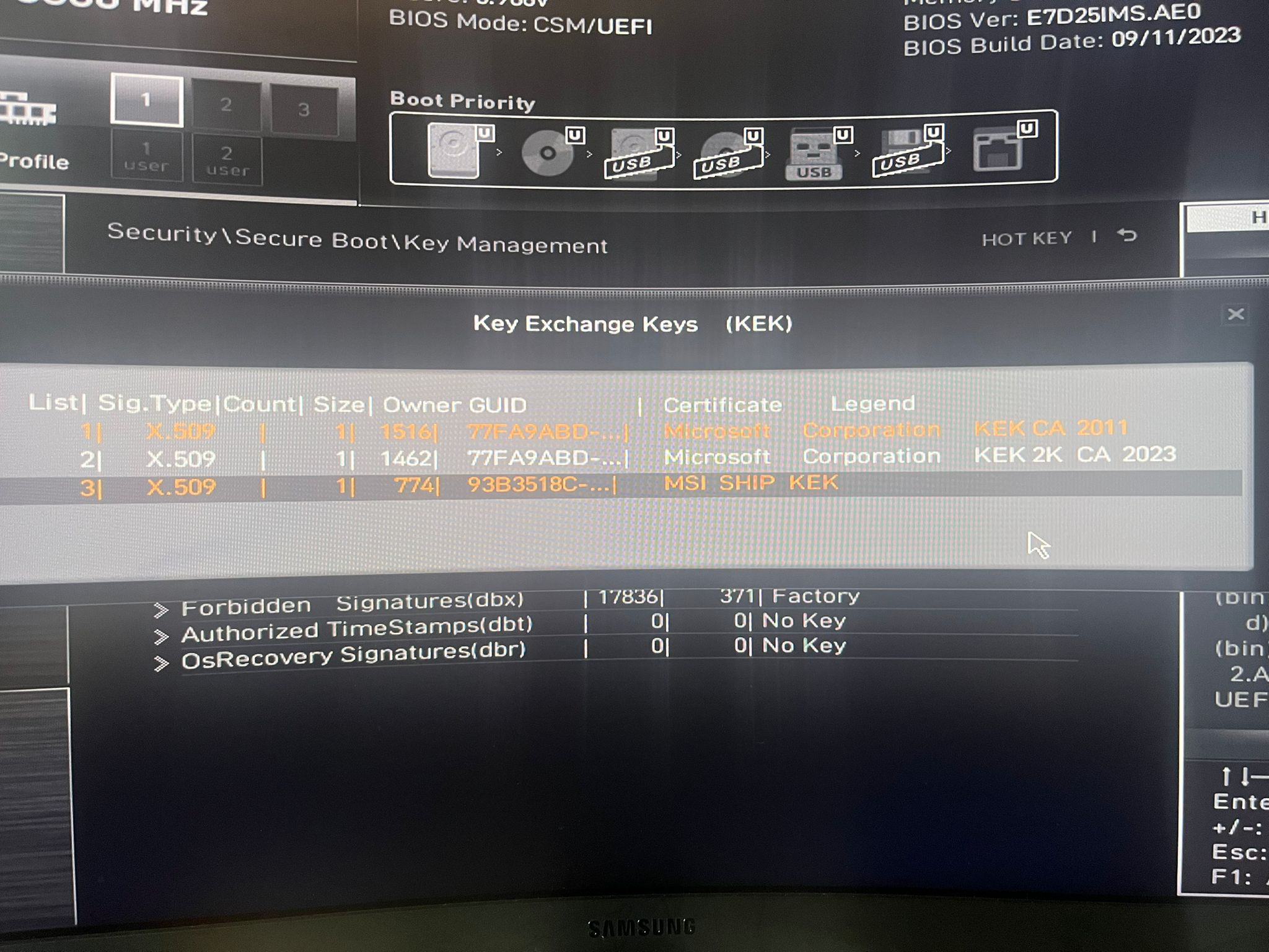

wenn ich im BIOS " Custom " bin, und ich mir die Zertifikate ansehe,
werden MSI B450M A Pro Max die Zertifikkat in -------->>>>>>>>>>> WEISS oder GELB angezeigt.
Entspricht das einer Auswahl ? WEiss = Ausgewählt und VON MIR aktiviert ? ... Oder bei Gelb ?
Oder hat das - wenn dann WELCHEN - Informativen Charakter ?
BESTZEN DANK im Voraus.
Juergen

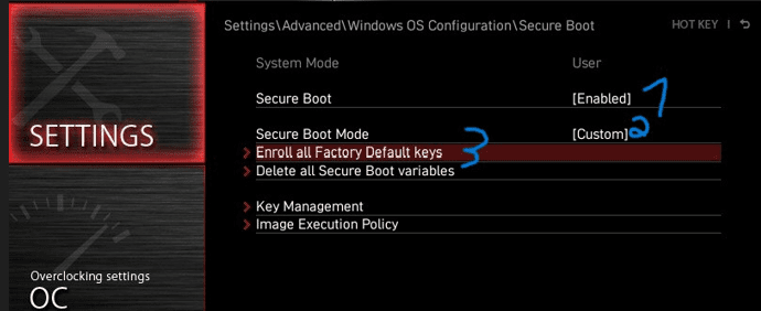

Gelb ist das Du ausgewählt hast.

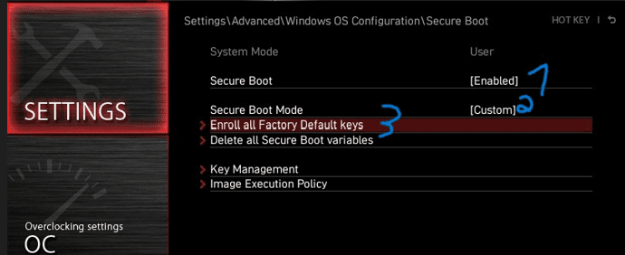

Wenn Du SecureBoot verwenden möchtest, dann muss UEFI und TPM aktiv sein, dann dies wie hier beschrieben einschalten.
Anbei ein Bild für die Secure Boot Option, wichtig zuerst das neueste BIOS aufspielen.
Secure Boot einschalten, Secure Boot Mode auf custom und die Keys ausrollen.
