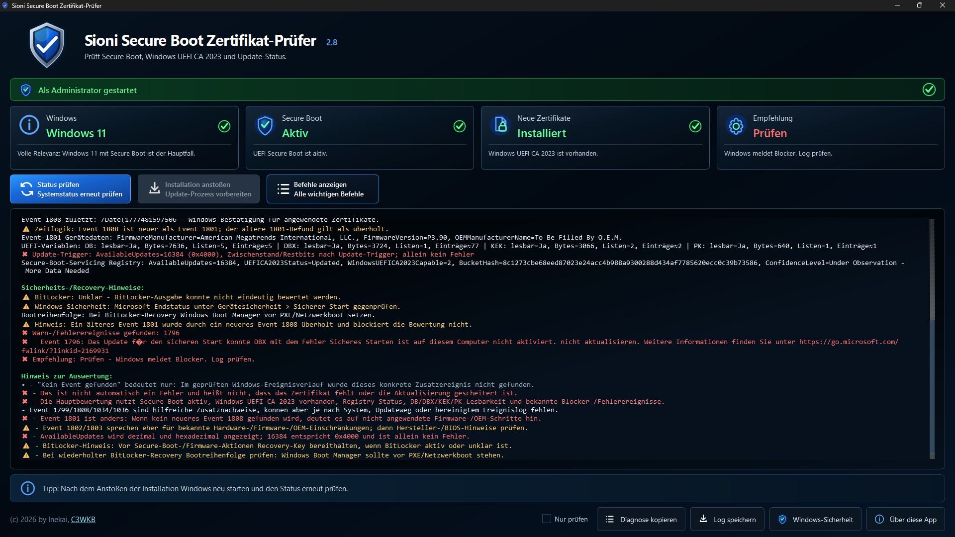

Hab jetzt das Ganze noch mal mit der aktuellen Version geprüft und dieses Ergebnis bekommen. Installation angestoßen, neu gestartet und das ist der aktuelle Zustand. Windows meint aber auf einmal, das alles passt unter sicherem Start, also denke ich, dass das doch irgendwo erfolgreich war. Nächster Patient also.... :sneaky:

ich würde mir da jetzt auch keinen Kopf machen. Windows selbst zeigt ja an, dass alles vorhanden und installiert ist. Falls halt noch irgendwelche Blocker vorhanden sind, werden sie jetzt halt angezeigt, was ja der ausdrückliche Wunsch vieler User hier und bei Deskmodder war. ich denke, es verwirrt/verunsichert mehr, als es hilft.

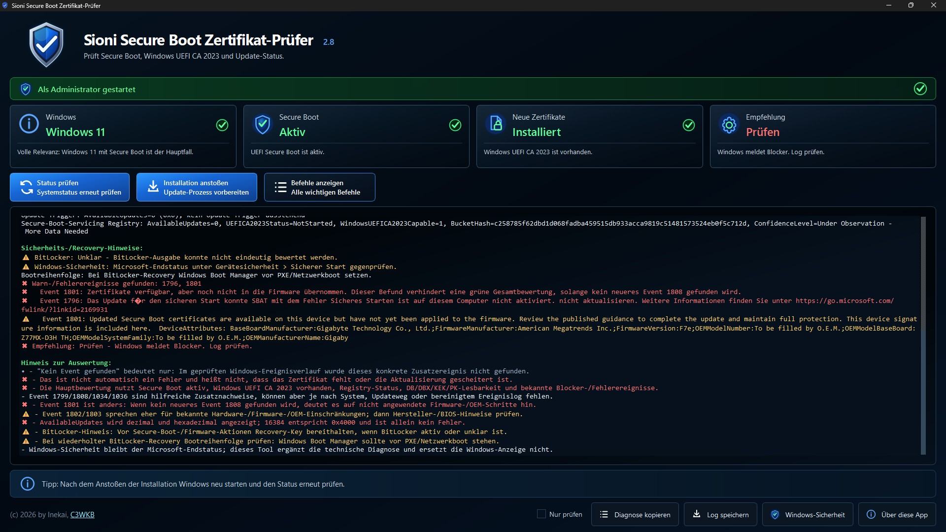

Das war übrigens die Version, mit der ich gearbeitet hatte am Anfang :-)
Beim Ivy ist das ein ganz anderes Bild: sieht erstmal brutal aus. Wenn man die Installation anstößt, macht er das auf Nachfrage auch, aber dann stürzt Windows reproduzierbar dermaßen ab, das sogar der Bildschirm zurückgesetzt wird. Hab da so ein kleines Tool, das per Maus die Helligkeit, Kontrast usw regelt. Ich lasse das also besser erstmal; schade.....

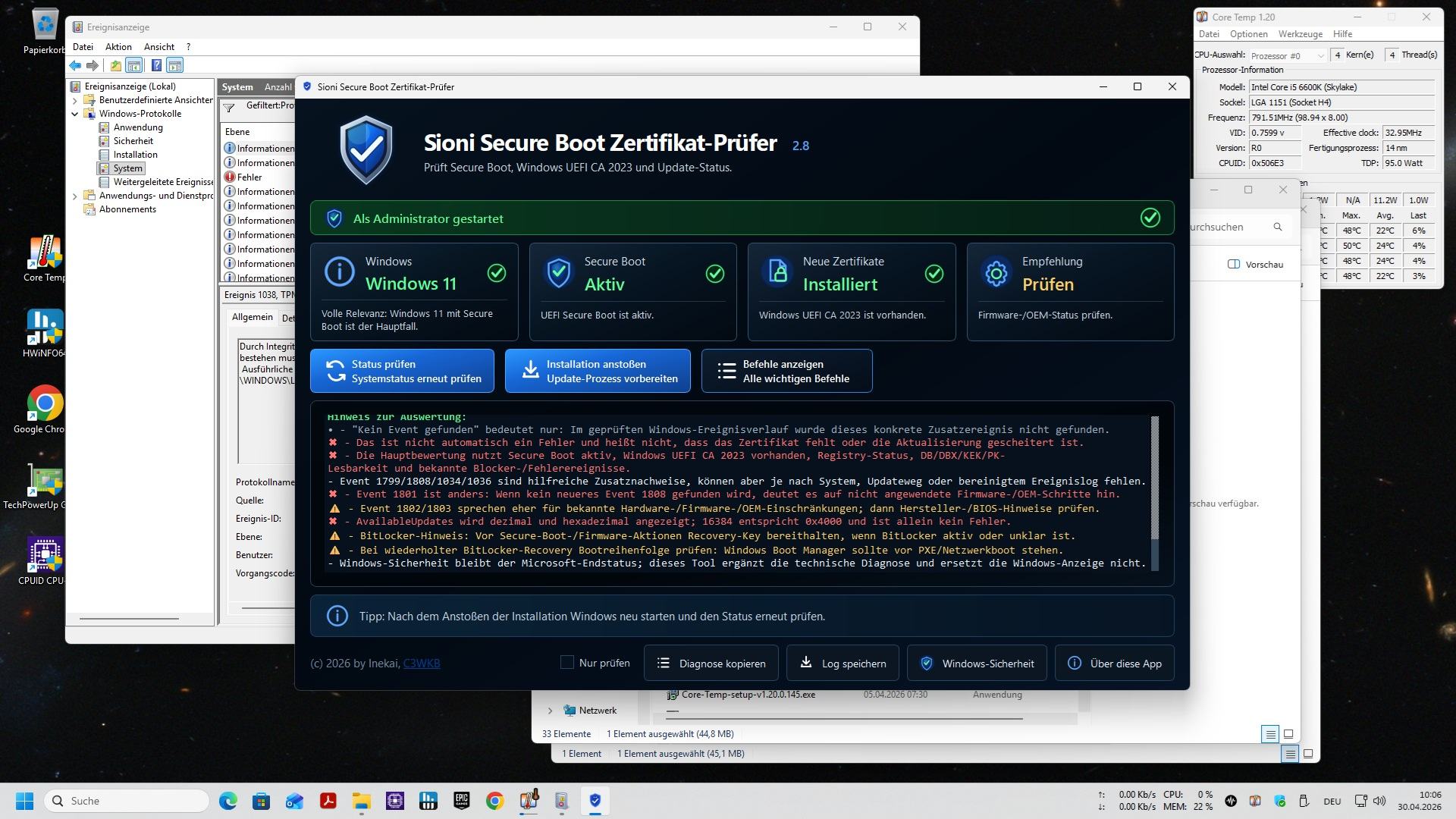

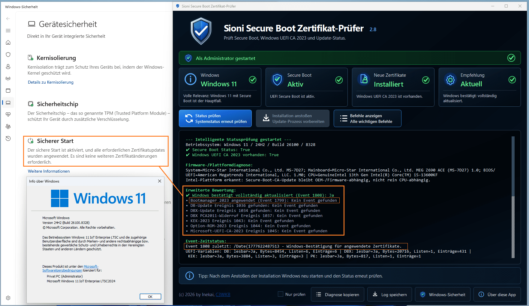

edit: Da ja heute das neue (nicht sicherheitsrelevante) .8328 Update via WU verteilt wurde, hier noch einmal wie ein komplett sauberes CA2023-System ausschauen sollte:
..wem das so angezeigt wird -PRIMA! Der braucht sich absolut keine Sorgen mehr machen. (y)

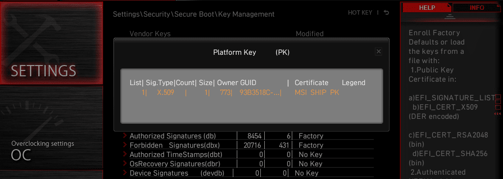

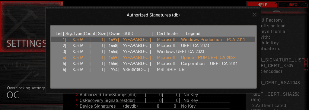

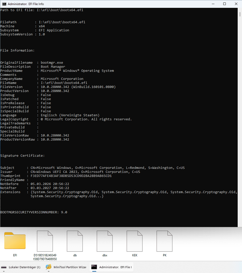

Wer im UEFI Zugriff auf die SecureBoot States hat, hier für z.b. MSI die Zertis wie sie vorliegen sollten damit alles aalglatt funktioniert:
1.) Die Datenbanken:
2.) Die KEKse:
3.) und ganz wichtig, der aktuelle CA2023 PlattformKey des Mobo Anbieters:
..gerade bei den Plattform Key scheints da wohl wirklich noch bei einigen gerade älteren und OEM Rechner zu haken und noch viele "PK_fail" Systeme im Umlauf zu sein.
Ohne einen CA2023_ready PK wird aber zu 100% SecureBoot demnächst scheitern und wer mal die Log zum neuen Update liest wird hier interessantes finden:

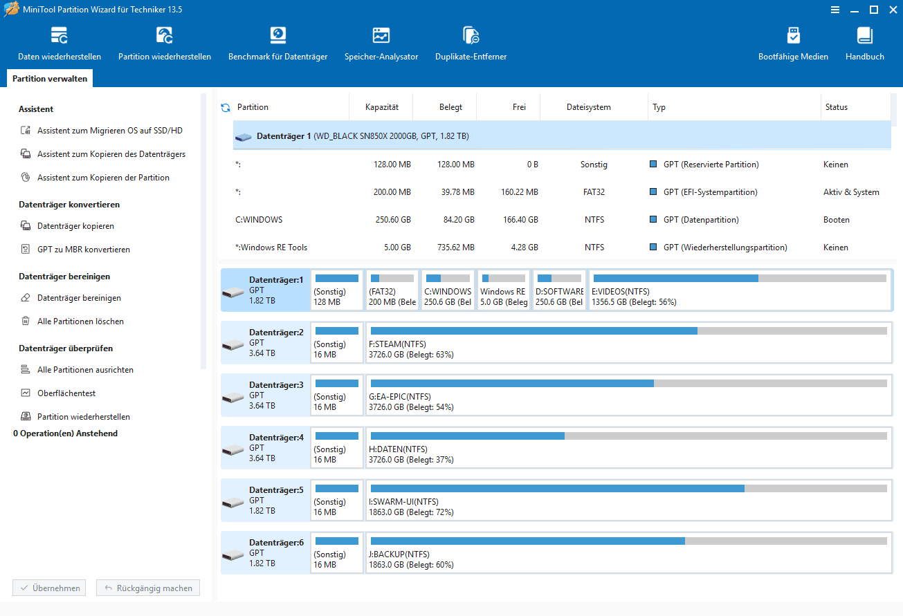

Benötige bitte Unterstützung da ich kein WIN11 EFI etc. Experte bin. Bin soeben dem Beitrag 7 von Erklärbär gefolgt um den Status der Secure Boot Zertifikate zu checken. Scheinen aktuell zu sein.. Meine Frage bezieht sich auf die EFI System Partition welche nicht "gemounted" sein soll/ ist. Habe vor c. a. 1 Monat WIN11 Pro inkl. aller Updates neu installiert. Habe ich da etwas übersehen? WIN11 funktioniert ohne Probleme. Seltsam, bei defekter etc. EFI würde mein Rechner gar nicht booten?!
Details im Screenshot
Soeben die Datenträgerverwaltung von WIN11 gecheckt.. Komplette Reparatur notwendig?! Möchte jetzt keinen Fehler machen und wieder WIN11 inkl. Apps etc. neu aufspielen müssen, nachdem ASUS AC mein WIN11 vor ein paar Wochen komplett vernichtet hat. Was soll/ muss ich machen? Ignorieren? Ist die EFI Partition nur nicht gemounted, weshalb diese Warnung kommt. So wie ich verstehe, soll die EFI Partition auch nicht "gemounted" sein bzw. ein LW Buchstabe zugewiesen werden. Normalerweise gibt es wenig Grund auf diese zuzugreifen?!
Wie geschrieben, mein WIN11/ PC funktioniert normal/ ohne irgendwelche Probleme. Zweiter Screenshot zeigt die Win Datenträgerverwaltung.
Sorry für die evtl. blöden Fragen. WIN11 und die laufenden Probleme speziell nach Updates nerven mich langsam.
Danke und l. G.
Karl

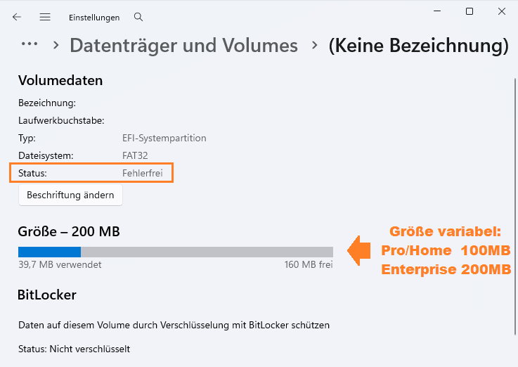

Da stimmt definitiv was mit deiner EFI Partition nicht. :unsure:
Das Tool kann die nicht sauber auslesen/zuordnen, mountet die daher temporär auf eine andere, freie Partition, dass dürften dann diese merkwürdigen "raw" Angaben sein die normalerweise gar nicht in der Log stehen.
Zudem ist deine EFI mit 390MB ungewöhnlich groß. 100~200MB ist die normale Größe. Hast du da mal mit einen (Partitions)Tool dran herum gewerkelt und via Tool was "geclont"?

Doch, dass ist sogar die im Grunde genommen wichtigste Partition. Ohne die EFI wird das Windows definitiv nicht mehr starten.
Da liegen die Datenbanksignaturen (db), verbotene Signaturen (dbx), KEKse und der wichtige PK (Plattform Key) des Motherboards drin:
Kannst du alles über Umwege auch selber auslesen, dafür brauchst du aber ein verlässliches Tool wie z.b. den PartitionsWizzard (siehe Screen), der diese EFI zum auslesen auf eine extra angelegte Partition kopiert.
So kannst du die nicht auslesen, da nicht ohne Grund vom System generell gesperrt und ohne LW-Buchst. versteckt. Also schon alleine, dass das mounten nicht klappt zeigt, da ist wo ein gravierender Fehler.
ps: Mit dieser "Reparatur"-Option unter Windows, da wäre ich allerdings sehr vorsichtig! Kenne ich so nicht, kann ich dir also nichts zu schreiben. Nur wenn Windows das nicht sauber hin bekommt, dann war es das.

Vielen Dank für Deine Hilfe! Habe vor c. a. 7 Monaten beim Tausch meiner "System" M2 mit AEOMI einen "Systemklon" der "alten" M2 erstellt, um mit möglichst wenig Aufwand auf die neue M2 als System LW zu wechseln. Hat auch "prinzipiell" bis auf die EFI Reparaturwarnung funktioniert, die ich bereits damals hatte.
Dachte, dass ich daher bei der WIN11 Neuinstallation vor ein paar Wochen auch die EFI Partition neu angelegt habe. Kann mich leider nicht mehr erinnern. Kann mir nicht vorstellen kann, dass ich damals so "stupide" war, das bei der WIN11 Neuinstallation nicht zu machen. Wer weiß. Seltsam ist, dass ich trotz der Warnung null Probleme mit WIN 11 habe und auch der Rechner "schnell" ins WIN bootet. Daher werde ich aktuell "vermutlich" die Finger von einem Reparaturversuch lassen. Falls doch, muss ich so wie ich verstehe, einen Bootstick mit WIN11 auf einem anderen Rechner erstellen?!
Die Größe der EFI war beim Wechsel der M2 der unterschiedlichen Größe der M2's und der linearen "Vergrößerung" der Partitionen von AEOMI geschuldet. Bei der WIN 11 Neuinstallation, und falls ich die EFI Partition neu angelegt habe, war das Absicht. Gab da diverse Probleme bei WIN11 Patches/ Updates bei zu kleinen EFI's soweit ich mich erinnern kann.
Nochmals vielen Dank!
l. G.
Karl
Nein, was du meinst ist nicht die EFI sondern die WinRE. Die WinRE kann man auch selbst in der Größe verändern, kein Thema. Wird die komplett ausgelöscht, auch nicht dramatisch, ist jederzeit neu anlegbar.
Man muss halt dann nur darauf achten, dass deren Partitions-ID wieder passt und möglichst auch die Partitionsnummer (default von Win verwaltet meist immer Partition 4).
Diese "lineare" Vergrößerung (zur Gesamtkapazität) die AOMEI da bei der EFI macht, ist eigentlich totaler Kappes, siehst ja was dabei heraus kommt. Windows quittiert so etwas dann mit einer Fehlermeldung.
Aber wie schon geschrieben, wenns läuft und du nirgendwo Bugs bekommst, dann lass die halt so. Reparieren lassen würde ich die nur, wenn du eine entsprechende Sicherung deines Windows besitzt die du notfalls dann aufspielen kannst, falls Windows da bei der Reparatur aus den tritt kommt. Verbockt hat das jedenfalls AOMEI, dass Tool ist halt weniger geeignet für solche Aktionen, was man auch schon daran erkennt, wenn man sich mal deren Beschreibung zu EFI durchliest ("..sollte mehrere GB umfassen" <- absoluter Schwachsinn!!).
edit: Generell ist ein vernünftig erstelltes Windows Storage partitionsseitig immer nach folgenden Schema angeordnet -> EFI | MSR | WINDOWS | WIN-RE | alle weitere Partitionen.
EFI: (Sektorengröße 512b. nativ ~ 200MB / Sektorengröße 4k nativ ~ 300MB): Aktive Boot-/Systempartition im FAT32 Format, wird vom Betriebssystem verwaltet.
MSR: (16MB bzw. 128MB je nach Windows Edition variabel): Von MS reservierte Partition zur Partitionsverwaltung, gilt nur für Storage im UEFI/GPT Dateisystem.
WINDOWS: OS
WIN-RE: Hier liegt das Wiederherstellungsabbild / Wiederherstellungstools, bei z.b. eingerichteter Windows Sicherung. Diese Partition sollte minimum 800MB. oder mehr umfassen, kann/sollte auch vergrößert werden, wenn Windows erkennt das dort der Platz nicht mehr reicht, legt Windows eine zweite WIN-RE an, vergrößert NICHT die vorhandene Partition (was logischer wäre aber halt zu Konflikten mit nachfolgenden Partitionen führen könnte).

Danke für Deine Hilfe!! kämpfe gerade mit mir ob ich es riskieren soll ein funktionierendes System evtl. zu vernichten. Mag es irgendwie auch nicht, wenn mein PC/ WIN11 eine Warnung ausspuckt, auch wenn ich keine Auswirkungen auf die Funktionalität bemerke.
AEOMI war gar nicht das Problem. Eher der User vor dem Bildschirm. Habe bei den Partitionen die "einfachste "Option" ausgewählt. Mich wunderst vor Allem die WIN11 Warnung. Mein Rechner funktioniert fehlerfrei. Evtl. eine etwas übertriebene Meldung. Die System M2 ist eine Samsung und ich verwende auch Magician. Danke für Deinen Ratschlag.

Meiner Meinung nach kannst es so lassen, auch wenn AOMEI das nun verhunzt hat. Und wie schon geschrieben, hast du eine Sicherung, kannst den Rep-Buttom drücken, ansonsten eher Finger davon lassen.
Neue Zertis solltes aber schon laut deinen Screen inklude haben. Wenn du das noch einmal schwarz auf grün sehen möchtest, empfehle ich das Tool von @Inekai , dass ist super dafür!
