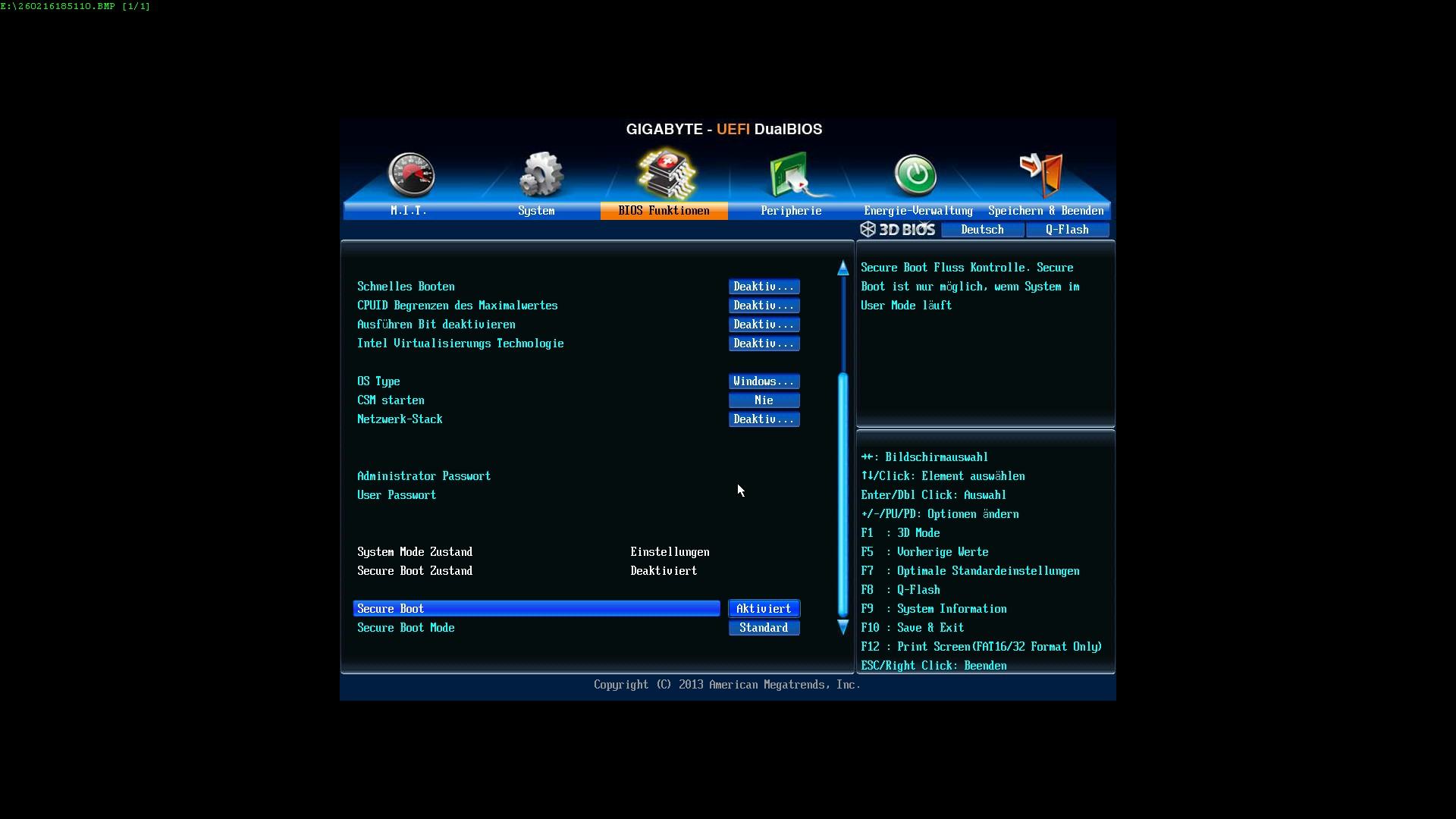

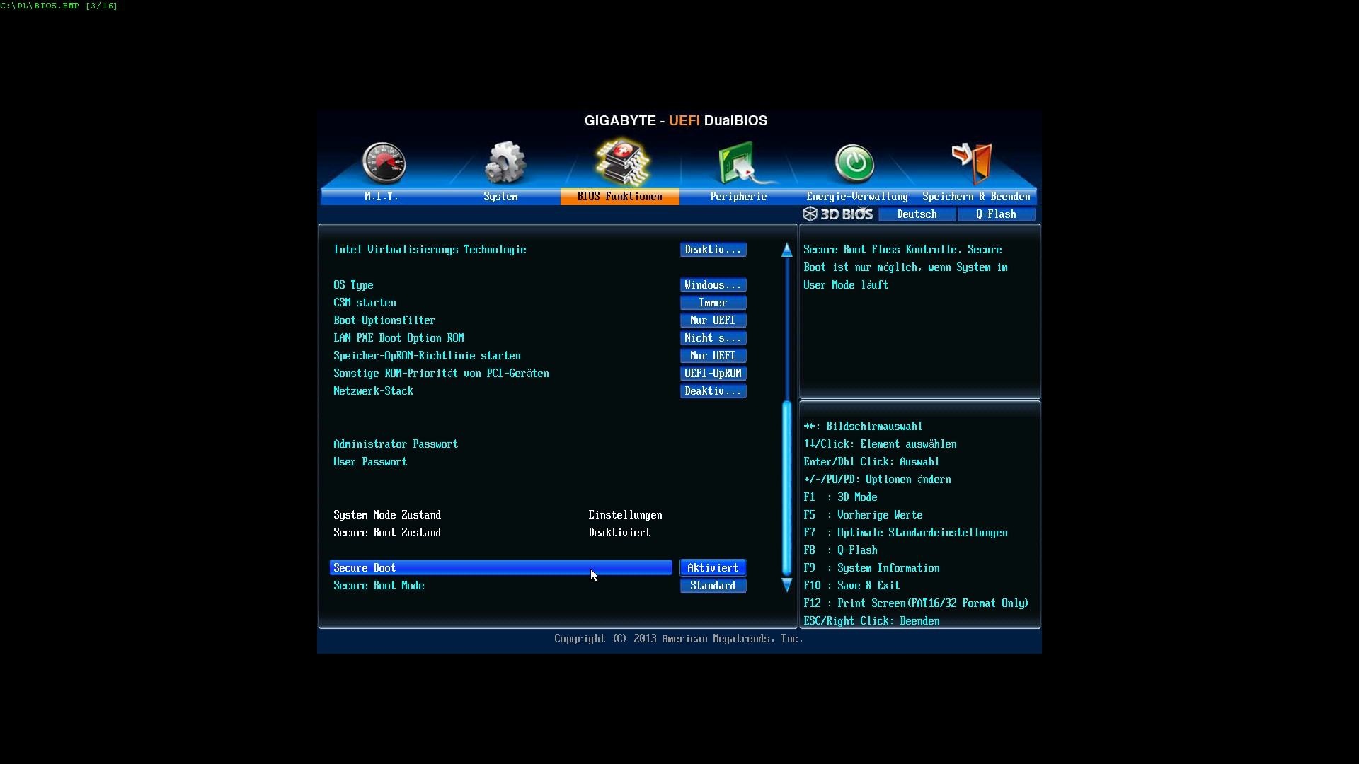

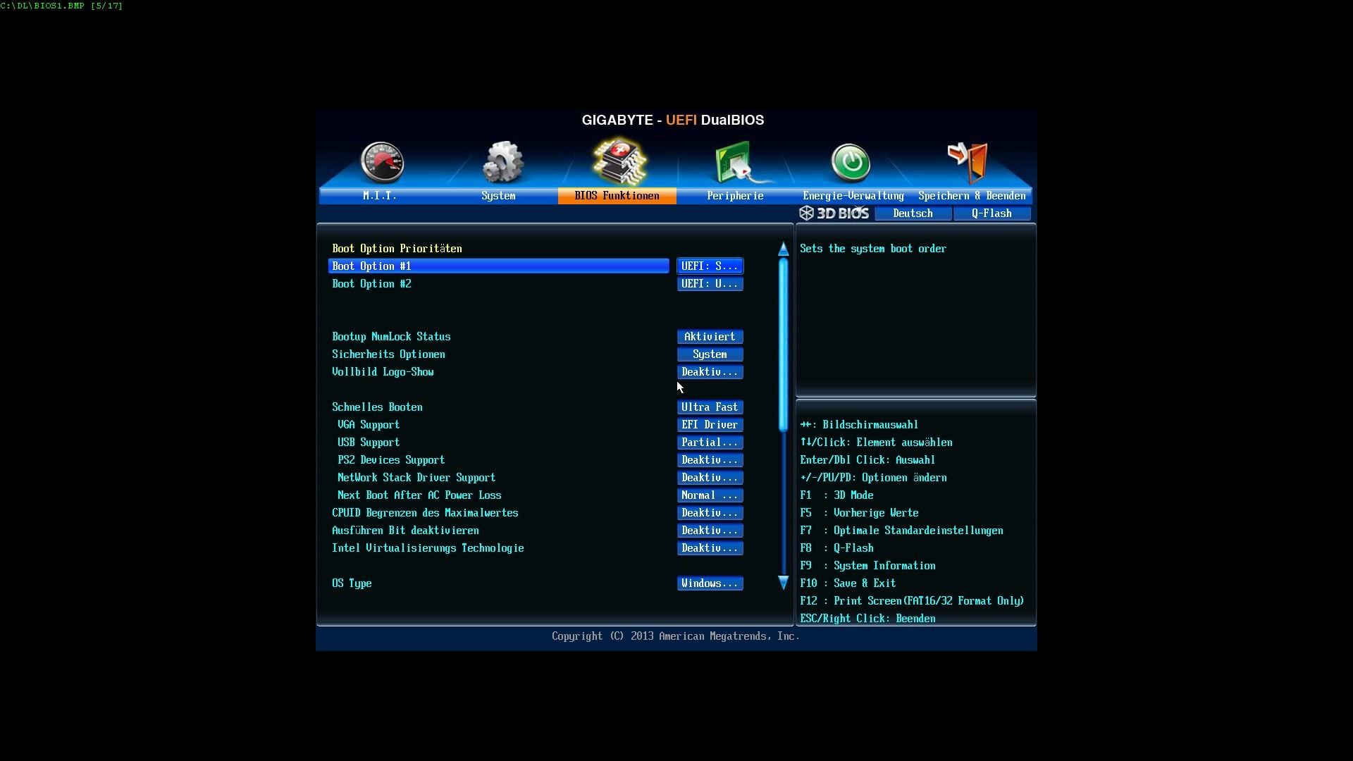

Also, folgendes Problem: Es gelingt mir einfach nicht, im BIOS Secure Boot zu aktivieren. Eingeschaltet ist es wie im Bild zu sehen, aber aktiv ist es trotzdem nicht. Ich denke, das dort irgendeine Einstellung nicht passt, aber keine Ahnung welche. Es könnte durchaus auch mit dem User Mode zusammenhängen, aber ich bin mit meinem Latein erstmal am Ende. Habe mal Bilder gemacht; Brett wäre ein Gigabyte GA-Z77MX-D3H TH (Rev. 1.0). Vllt hat jemand so ein Brett und weiß aus dem Stehgreif die Lösung....

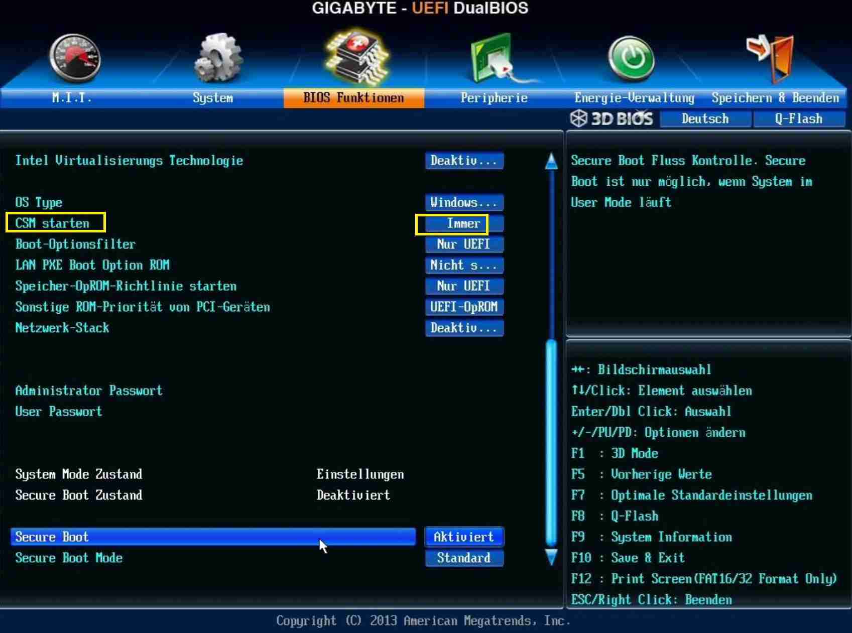

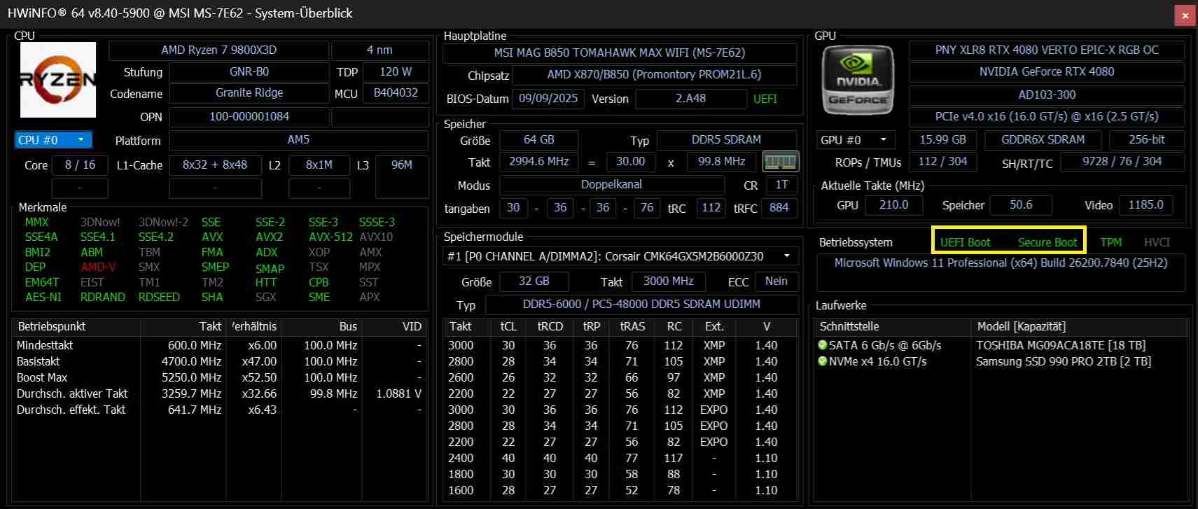

Das MB kann kein TPM 2, evtl. liegt's daran?
CSM ist an bzw. steht auf immer.
Mit aktiviertem CSM funktioniert Secure Boot nicht.
Das kannst du auch in HWiNFO64 im System-Überblick sehen, sollte beides grau sein.
Hm,
Eher nicht....
Das schon eher, aber ohne CSM funktioniert die Tastatur beim Start nicht sprich man kann das BIOS nicht aufrufen (sieht man auch daran, das die Beleuchtung aus ist). Aus Windows heraus natürlich schon, aber wenn das nicht anders geht, muss ich halt damit leben. Ist eben eine USB Tastatur; PS2 wäre sicher möglich, aber eine weitere kaufe ich deswegen nicht. Die Aktuelle ist erst paar Monate alt, aber wenn das mit CSM schon die Lösung ist, ist es dann eben so. Ich teste mal heute gegen Abend noch bissel und werde berichten....
Guck mal ob bei CSM Disable automatisch Fast Boot aktiviert wird.
Dann werden nähmlich die ganzen Geräte erst nach dem Boot geladen.
Fast Boot ist an, aber ich schaue nachher nochmal nach. Guter Tipp übrigens... 😏
EDIT: Also CSM aus bringt leider nichts; hab mal noch ein Bild gemacht. Fast Boot ist jetzt auch aus, aber auch das hat leider nicht geholfen. Gibt es vllt weitere Abhängigkeiten, die es im BIOS zu beheben gilt? User-Mode? 🤔

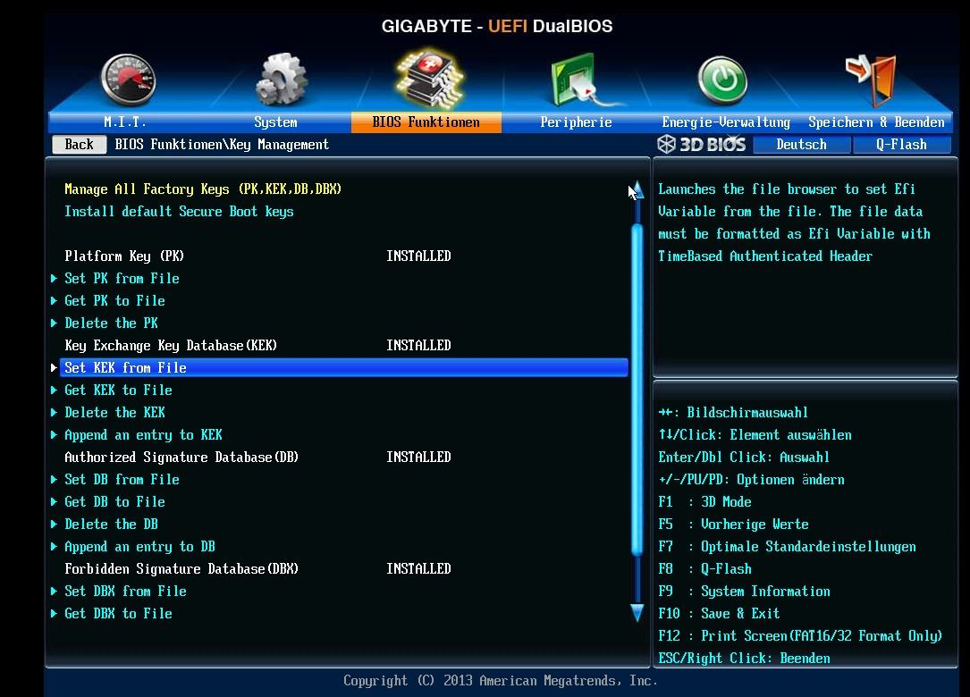

Also, habe im BIOS Secure Boot auf Custom gestellt, dort mal bissel rumprobiert und schon ist SB in Betrieb. Das war ja einfach....:bigok:
EDIT: Weiteres Feedback folgt...

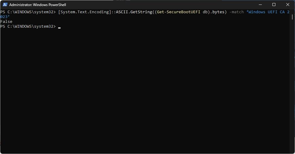

Noch mal bissel probiert und getestet; zumindest sind die Datenbanken im BIOS scheinbar wieder intakt, wie man sieht. Direkt nach dem Unfall stand überall nicht installiert; jetzt sehe ich mal zu, das ich das Gerät wieder dazu bringe, mit Standard-SB zu booten. Neue Windows-Zertifikate sind erstmal keine installiert, aber ich weiß jetzt nicht, ob das vorher schon der Fall war....
