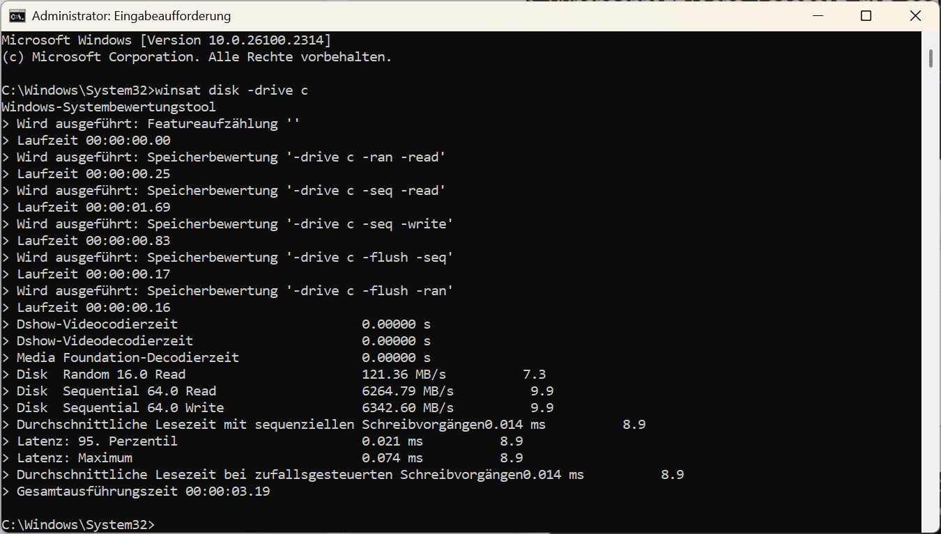

Servus, ich habe zwei Seagate Firecuda 530 im Einsatz.
Beide via M.2 PCIe 4.0 x4 - eine als Bootdrive und die andere als separates Laufwerk (1 & 4 TB) auf einem X670 Board (hab gerade gesehen, dass ich mein Sysprofile noch nicht aktualisiert habe...)
Ergebnis von winsat diskformal ist wie folgt ernüchternd:
> Disk Sequential 64.0 Read 6696.30 MB/s 9.9
> Disk Random 16.0 Read 151.58 MB/s 7.4
> Gesamtausführungszeit 00:00:06.13
Hat jemand eine Idee?

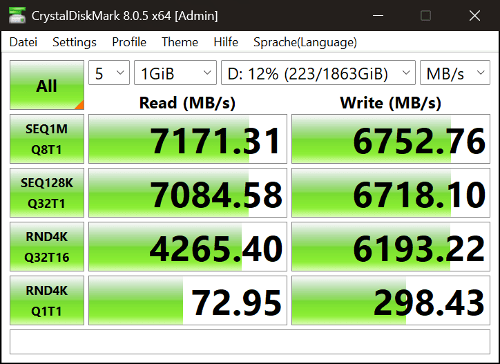

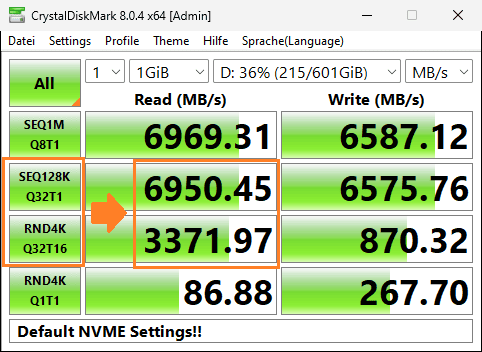

Zum Vergleich das Ergebnis im CrystalDiskMark
Zumindest zu deinen CDM Bench kann ich dir schreiben: Das sind nicht die CDM "default" Settings für NVME. Solltest du vieleicht mal mit den default Settings für NVME wiederholen.
Danke - sieht doch schon gleich viel besser aus:
Jedoch wundert mich nun der leicht niedrigere Random-Read mit einer Queue/einem Thread und umso mehr die sogar gesunkenen sequentiellen Schreibraten, welche eigentlich bei rund 6000 MB/s liegen sollten.
(hatte außer Taskmanager und einem Browser-Tab sonst nichts offen, sprich konnte dann auch im Taskmanager sehen, dass außer dem Bench keine besonderen Aktivitäten auf der NVMe gelaufen sind)

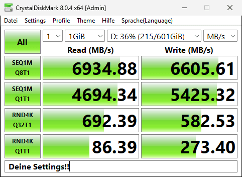

Die RND4k Q1T1 Schreibwerte habe ich auch B650e Strix-e
Bei meinem z690 hatte ich da knapp 420 und verstehe auch nicht den Einbruch auf der AMD Plattform
Sehr merkwürdig - somit drei völlig unterschiedliche Ergebnisse.

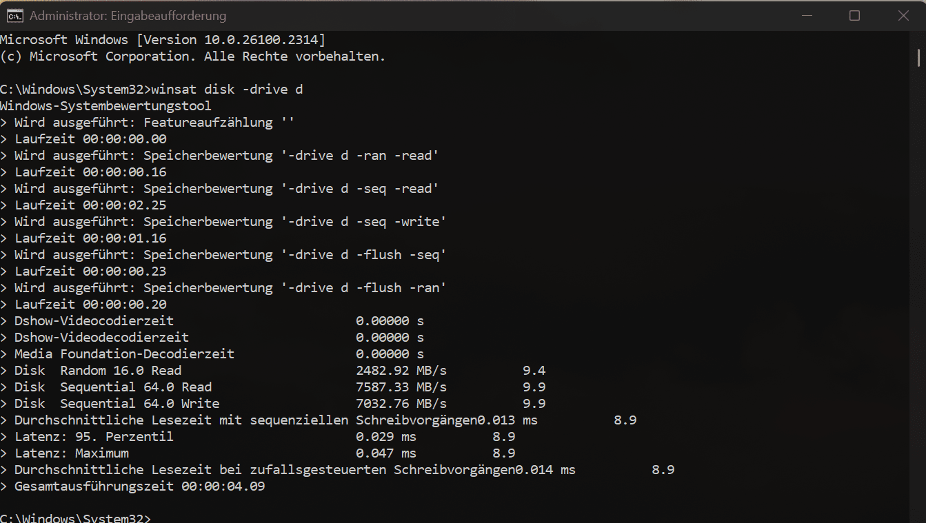

Welche Werte habt ihr, wenn ihr winsat diskformal in der Eingabeaufforderung eingebt?

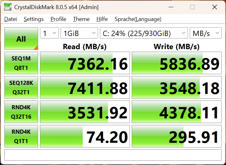

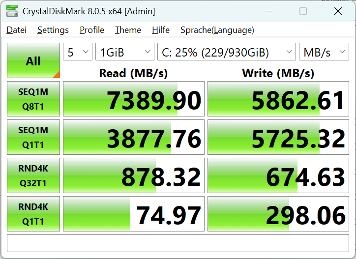

Danke, und meine Werte finde ich dann im Vergleich sowohl mit euren als auch den CrystalDiskMark noch merkwürdiger, aber seht selbst:
1TB - Systemplatte
4TB - "Datengrab"
Liest sich so, als wäre da noch irgendwo eine Handbremse angezogen.
BIOS, Firmware und Treiber sind komplett auf dem neuesten Stand. Von Seagate gibt es auch keine NVMe Treiber die ich ausprobieren könnte.

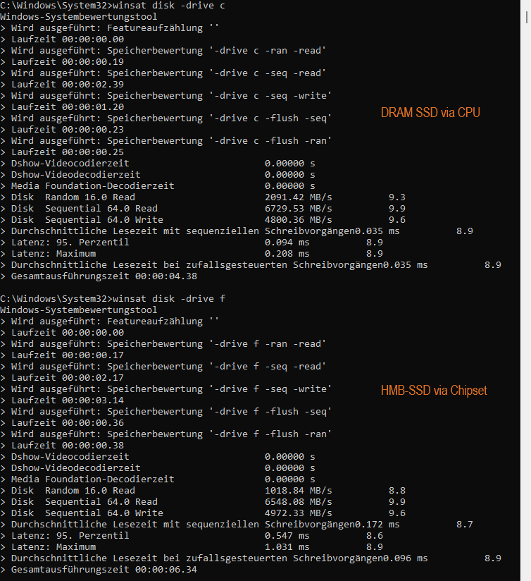

OT: Sieht jetzt aber nicht so nice aus, diese HMB Sache... Random Read die Hälfte und Latenz das 5-fache...
und?
Sind halt keine "geschönten" Bench_like Werte sondern @ realtime Workflow.
Könnte ja auch die zu über 90% befüllte HMB SSD mal komplett leer machen, einen SE_refresh drüber bügeln und @ CPU Lanes einstöppeln, würde ganz andere Werte generieren - nur wofür?
..um dich eines besseren zu belehren? Bestimmt nicht. :hust:

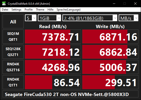

Habe bei meiner 2TB FC530 @x570 nachgeschaut - und Nein, ich hatte da auch nie mehr als 300MB/s:
Allerdings muss man auch erwähnen, dass 4KQ1T1-Schreibwert (im Gegensatz zu dem Lesewert) ist ungefähr das Unwichtigste, was Real-Life Performance betrifft, daher: wayne...
