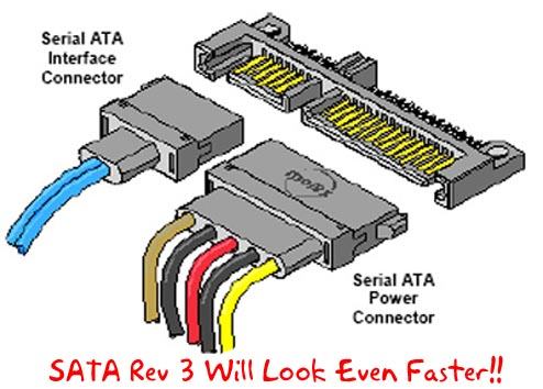

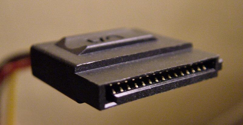

So sieht ein SATA-Stromstecker aus:

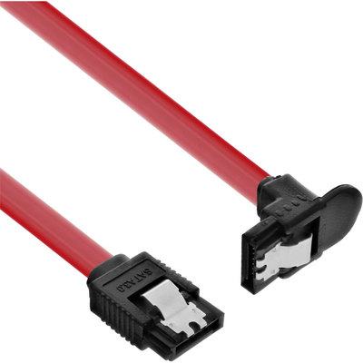

Und das ist das SATA-Datenkabel:
