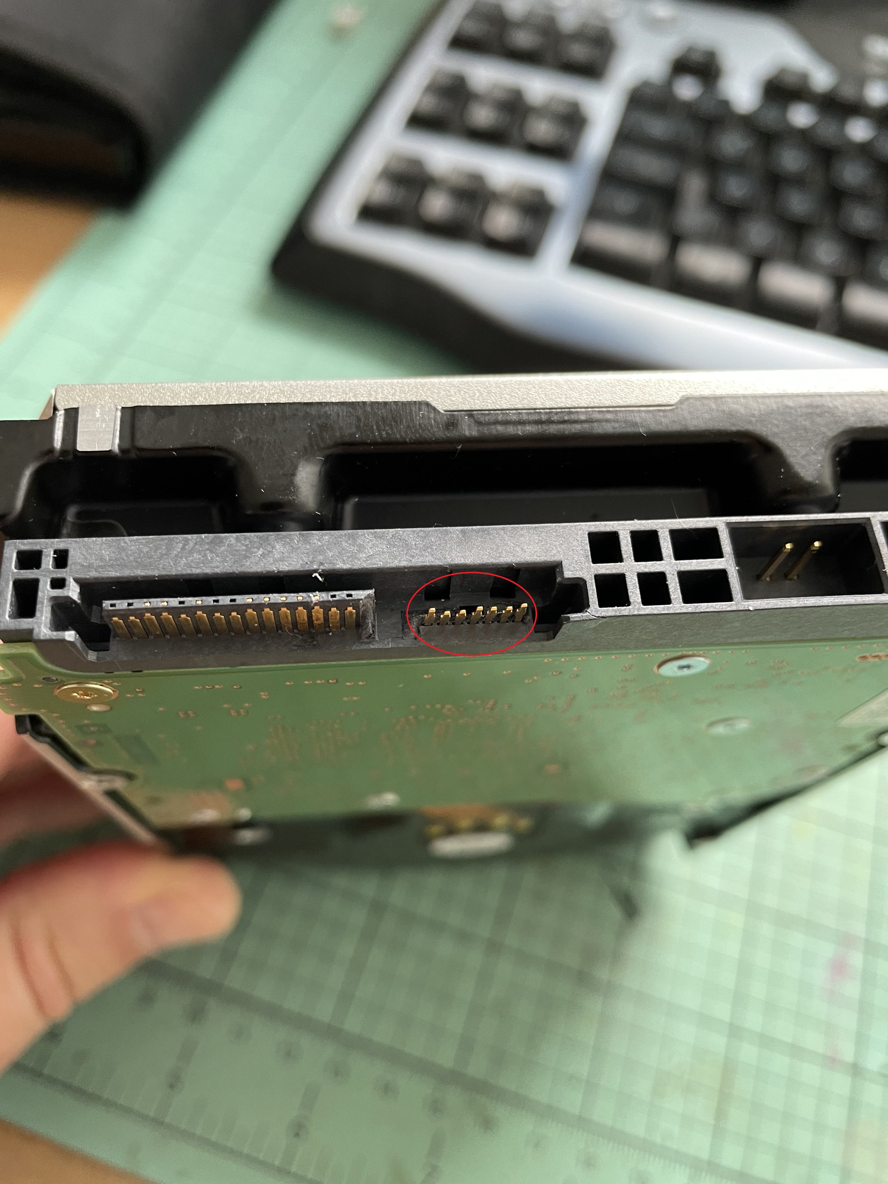

durch reine Blödheit ist mir heute diese Plastikführung bei einer meiner HDDs gebrochen. Die nackten Pins schauen jetzt raus und das Gegenstück hängt im Kabel. Gibt es eine Möglichkeit das zu fixen? Festplatten sind ja gerade Mangelware.

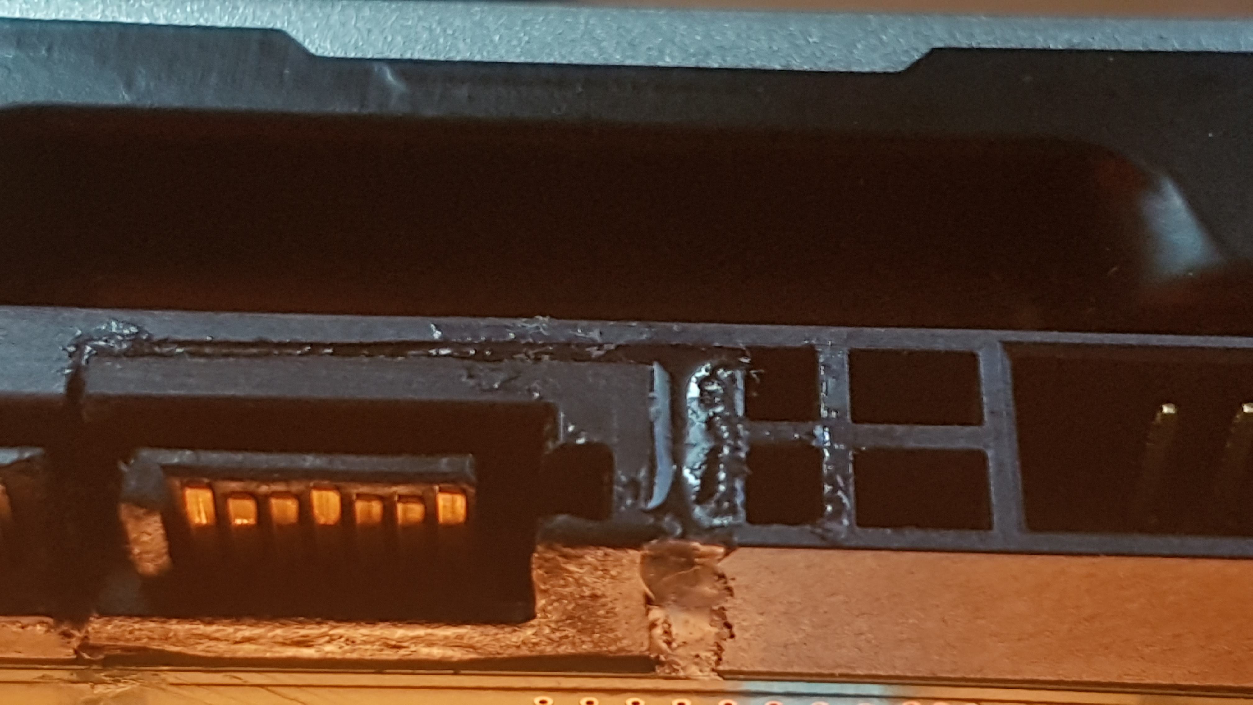

ok
- Platine vorsichtig abgeschraubt
- dann den alten Anschluss als Rechteck rausgetrennt
- die alten Anschlüsse vorher abgelötet
- aus einem Teilespender das Rechteck mit etwas Luft rausgetrennt vorher die Anschlüsse abgelötet
- das reingesteckt
- mit einem Stecker wo ich von einer externen Platte habe Strom und Datenanschluss fixiert
- Pins hinten angelötet
- Fuge mit schwarzem Kleber der Optik wegen verklebt
- Platine wieder vorsichtig angeschraubt
habe einige Möglichkeiten sowas zum fixen
diesmal ein Teilprothese ;)

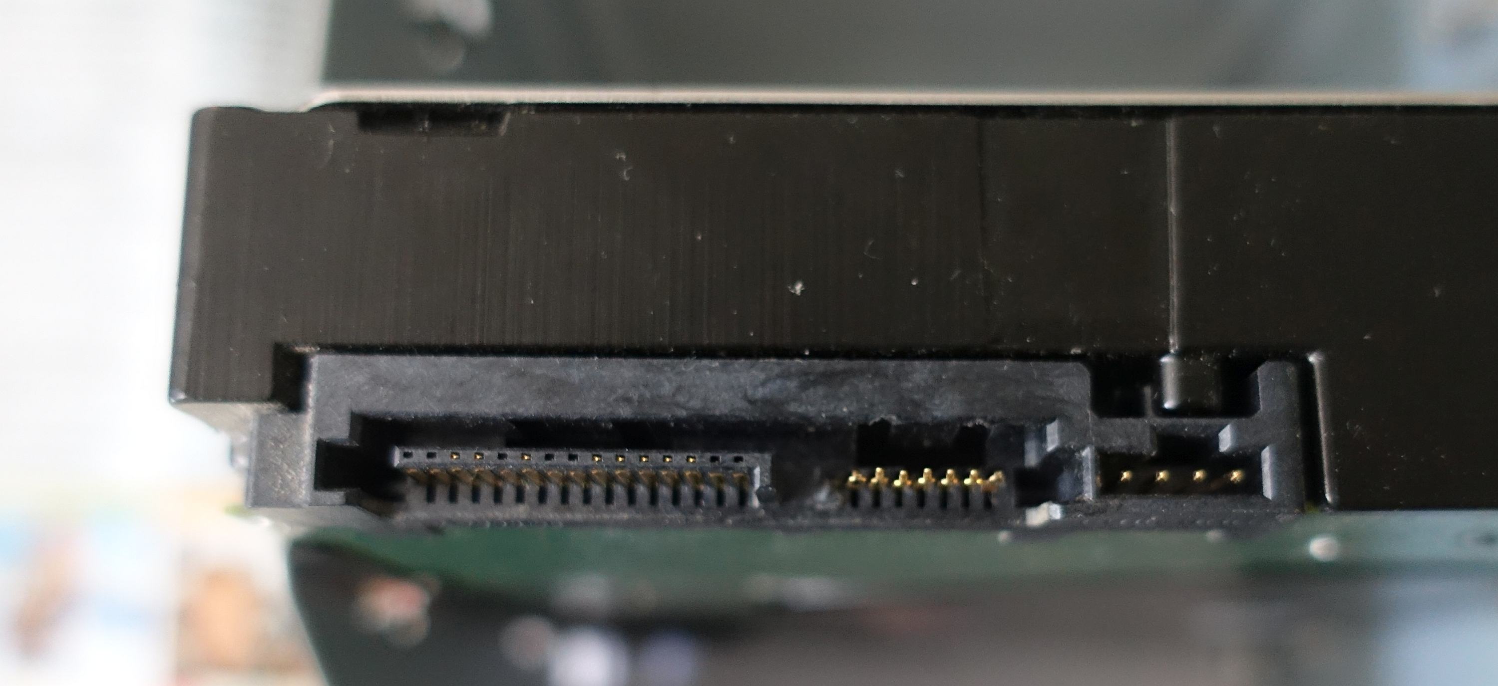

Der Sata-Anschluß meiner Festplatte sieht genauso aus wie der von bmany.

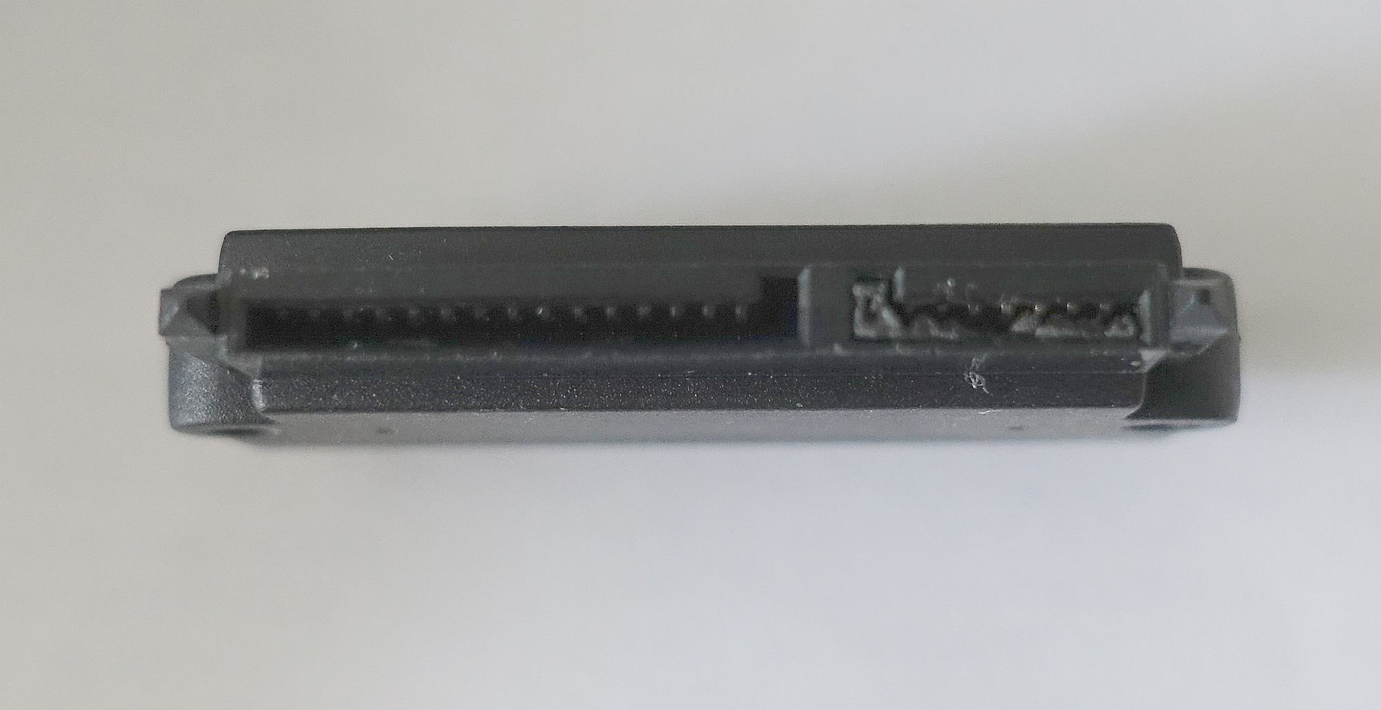

Noch besser als ein Kombi Sata-Kabel ist ein Sata-Extender. In diesen Extender habe ich das abgebrochene Plastikteil gesteckt:

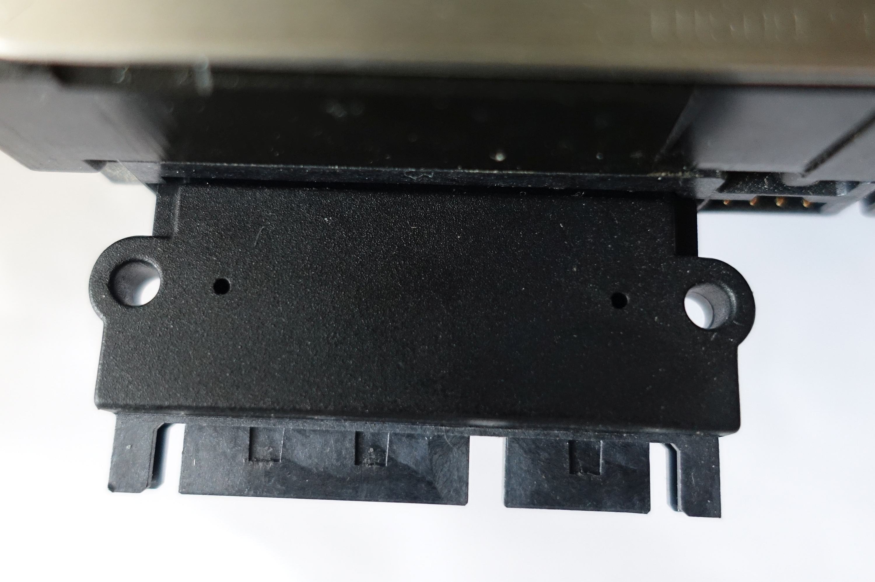

Der so umgebaute Extender paßt perfekt auf die Festplatte:

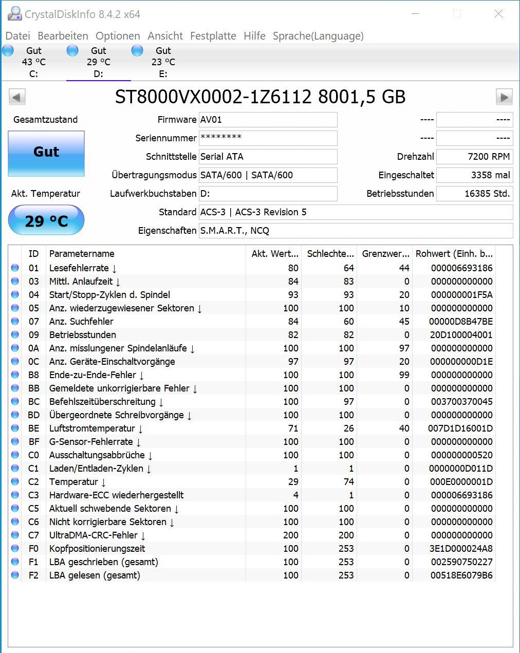

Als der Sata-Anschluß abbrach, war die Festplatte fast neu. Das der Extender einwandfrei funktioniert, das sieht man anhand der Smart-Werte:
Ja, beachte aber besonders den Rohwert (rechte Spalte) vom Attribut C7, wenn der steigt, dann gibt es Kommunikationsfehler mit dem Host Controller und dann würde ich in diesem Fall klar auf den reparierten Anschluss tippen.
Als mir das Mißgeschick passierte, war die Festplatte fast neu und hatte nur ein paar hundert Stunden drauf. Jetzt hat die Festplatte über 16000 Stunden runter und C7 steht immer noch auf 0.
