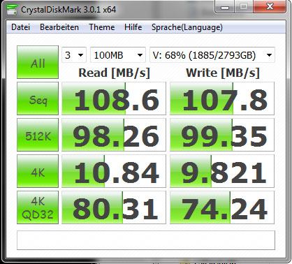

Beim Ausbau bis vor einer Woche sahs so vom Client über das 1GBit Netz aus, da kann ich mit der Netzwerkleistung wohl ganz zufrieden sein. Der Raidcontroller (hier noch der perc6) ist allerdings bei 100MB Files noch ganz enstapnnat dank 256mb Cache.

Ich hab intern schreib/lese geschwindigkeiten zwischen 70 und 100mb/s und durchs netzwerk sehr schwankend. Aber darauf kommts bei mir auch ned an.
Wobei ich ein Raid6 hab! Sollte etwas langsamer sein als ein Raid5 wegen doppelter parität

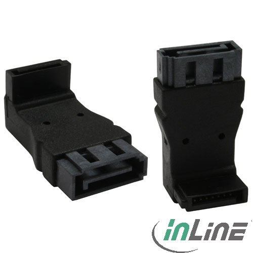

Die Kabel und Stecker werlche ich derzeit verwende sind zu starr. Die Stecker sind auch zu tief, d.h. sie ragen zu weit heraus und würden mit den SFF8087 Winkelsteckern kollidieren. Somit werde ich 12 SataPower-Stecker + flexibles Kabel verlegen. Die Stecker müssen die Bauform haben, wo das Kabel durchgeschliffen wird (oben nach unten) und nicht wo das Kabel von hinten kommt. Die Bilder erklären alles.
Es betrifft auch nur eine einzige Platte aber da ich "eh" schon vor hatte, alle Platten an einen Strang zu hängen ist das jetzt nicht so schlimm.
Ich habe mir für diese Problemstelle auch solch einen Adapter geholt:
