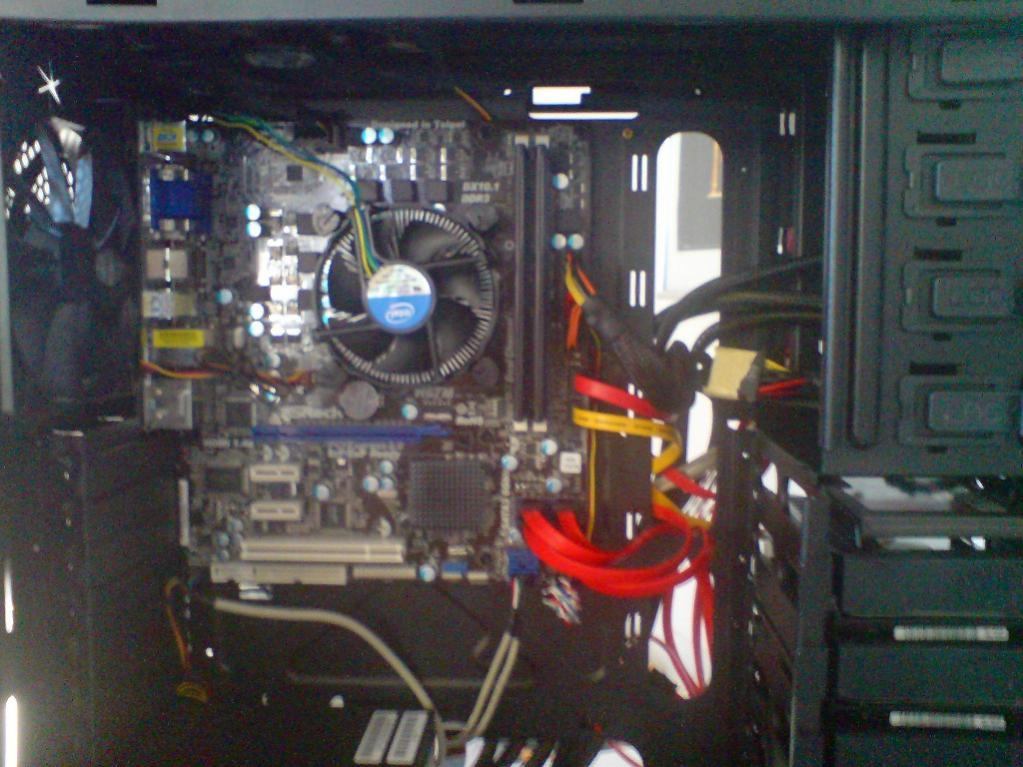

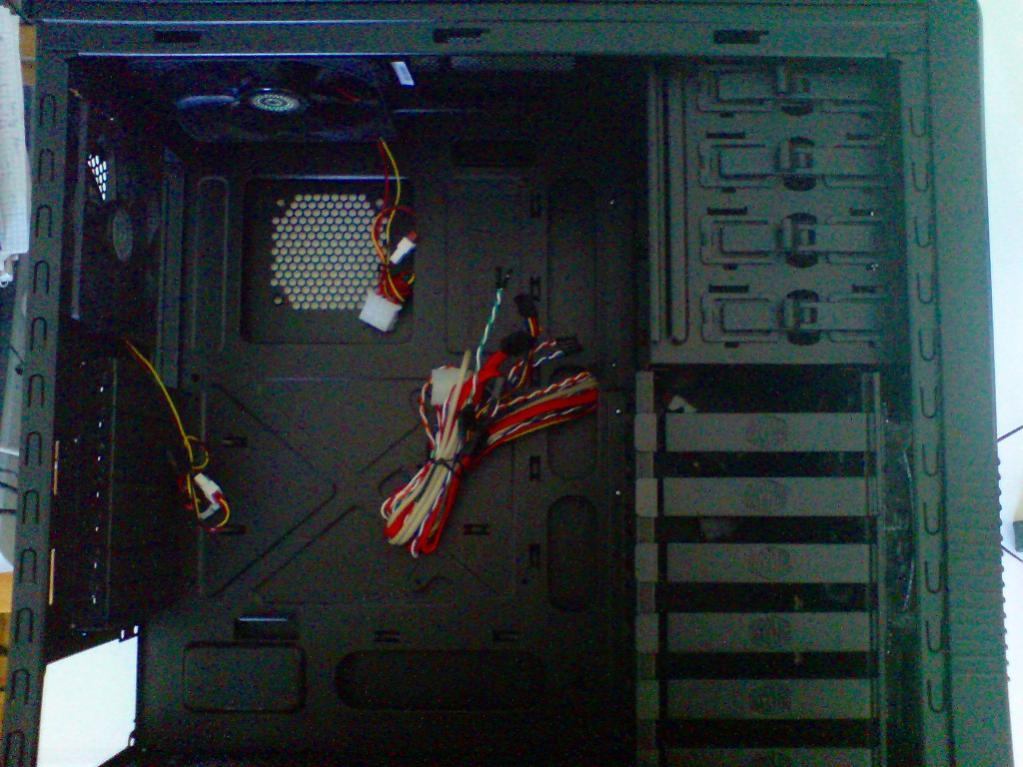

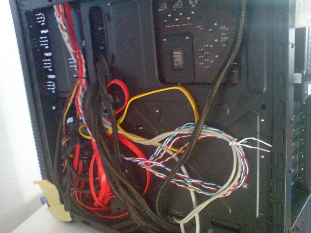

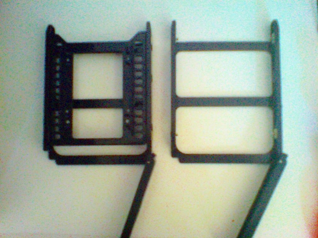

So, nach einigen Tagen Bastelarbeit möchte ich euch nun meinen Heimserver präsentieren. :banana:
Bitte verzeiht die schlechte Qualität der Bilder, ich hatte nur meine Handykamera parat.

Erfahrungen
Da es sich hierbei um ein kleines Ferienprojekt handelt, in dem es hauptsächlich um Learning-by-Doing geht, ist das alles hier noch nicht der Weisheit letzter Schluss :fresse:
Erste Probleme gab es beim Zusammenbau bzw. im ersten Testdurchlauf, da ein Metallstück einer nicht ganz sauberen Bohrung am Gehäuse mal kurzerhand das Mainboard kurzgeschlossen hat.
Glücklicherweise hab ich den Fehler schnell gefunden und die Hardware hat nichts abbekommen (zumindest nichts, was sich bis jetzt gezeigt hätte).
Debian wurde mittels USB-Stick und Netinstaller auf die SSD installiert.
Das Aufsetzen des Softwareraids mit mdadm war eigentlich gar kein Problem und ging selbst mit meinen geringen Kenntnissen recht schnell (manpage sei Dank).
Auch die Verschlüsselung mittels Luks und das anschließende Formatieren mit ext3 (mehr aus Gewohnheit als aus anderen Gründen) ging einfach von der Hand.
Schwieriger wurde es dann beim Startskript, welches das Raid noch vor der Anmeldung durch den User das PW abfragt und als /home mounted.
Das hatte ich bis dato noch nie gemacht und lief gemäß Try 'n Error und einigen Stunden googlen.
Momentan bin ich dabei mit stripe_cache_size die Geschwindigkeit des Raids noch zu optimieren.
Aktuell bekomme ich beim Kopieren per smb-Protokoll nur 33,5 MB/s. Es könnte aber auch an der Festplatte im Hauptrechner liegen, zumindest blinken die Lämpchen am Switch nicht kontinuierlich und die Festplatten-LED am Server scheint sich auch ab und zu zu langweilen, was sie beim Formatieren nicht getan hat. Des Weiteren gibt Tiobench auch 63 MB/s für einen File an (ich hoffe ich lese das richtig aus).
Ich hab leider noch kein Tool gefunden, was mir die Temperaturen ausgeben kann, lm-sensors unterstützt das System nicht. Wenn auch hier jemand einen Tip hätte, wäre ich sehr dankbar.
Laut htop ist der average load-Wert für 15 Minuten beim Kopieren 0,16 die Ramauslastung beträgt aktuell ~750MB (33,5 MB/s). Dabei laufen auf dem System momentan nur ein Samba- und ein SSH-Server.
