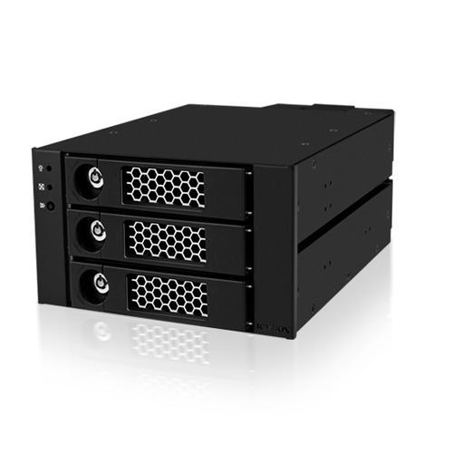

Zusätzlich würde ich mir jetzt am liebsten noch diese RaidSonic Wechselrahmen holen. Die haben jedoch einen,... ähm hust, anständigen Preis....
Soooh :wall::coolblue:, hätte ich mal nur nicht so auf die "Farbe" geschaut....
