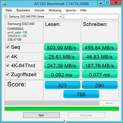

Also, AS SSD habe ich heruntergeladen und durchlaufen lassen. Das sieht schon deutlich besser aus. Bei mir erreicht die SSD einen Score von 786, bei einem Test erreicht sie sogar einen vierstelligen Score: Samsung 840 250GB SSD Review | Custom PC Review
Hast Du noch eine Idee?
Sieht soweit gut aus.
Soweit ich weiß(Ohne Gewähr) sind die Scores bei AMD immer etwas niedriger als bei Intelboards. Ob das jetzt an aggressiveren Energiesparmodi liegt oder etwas anderem kann ich nicht sagen. Die Werte sind jedenfalls ordentlich und nicht zu niedrig als das es Probleme geben könnte.
