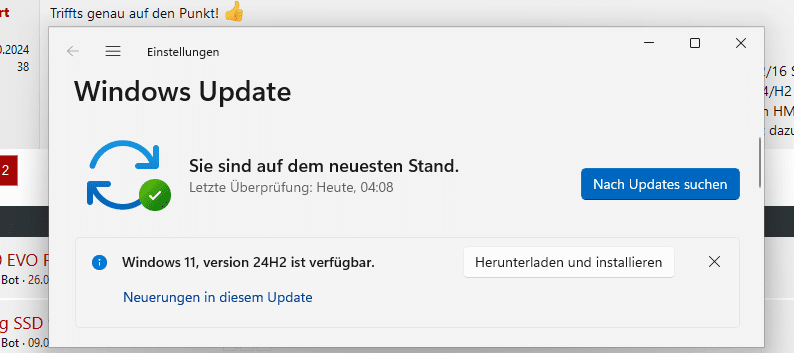

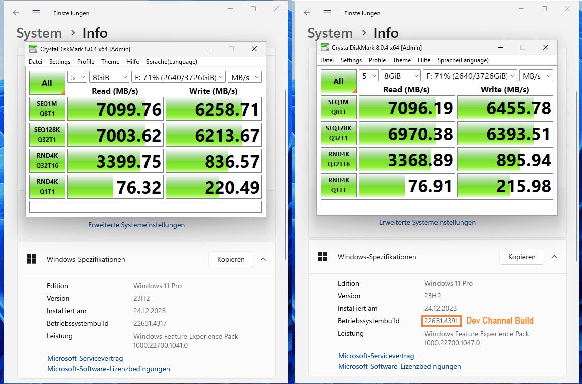

Zudem werden viele dieser Benches ja direkt unter OS ausgeführt und da spielt das jeweilige Build schon eine Rolle.
MS hat irgendwann in den letzten Monaten mal ein (Zwangs)update aufgespielt, dass mir bei jeden Storage die 4k 32/16 Schreibwerte um rund 30% in den Keller gezogen hat.
Mit Build 22631.4317 und über Dev channel beziehbares 22631.4391 war es dann marginal besser und dann kam 24/H2 und da scheint MS wirklich was gemacht zu haben.
Denn nach aufspielen des großen Build hatte ich plötzlich um über 100% gestiegene 4k 32/16 Schreibwerte, auf jeden HMB Storage (4 Stück) was wirklich erstaunlich ist.
Ich habe die letzten beiden Build gescreent, kann gerne das 24/H2 Build noch einmal aufspielen und das Ergebnis mit dazu screenen.

Die hier gebenchten 4k 1/1 Werte der 990EVO+ HMB sind aber dann doch schon näher an denen meines HMB Storage als die anderer Sites:
..bei Build 24/H2 kommt aber dann ein Sprung nach vorn (reiche ich nach).
Von daher kann man schon mal fragen -> Welches Build nutzen die?

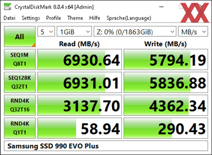

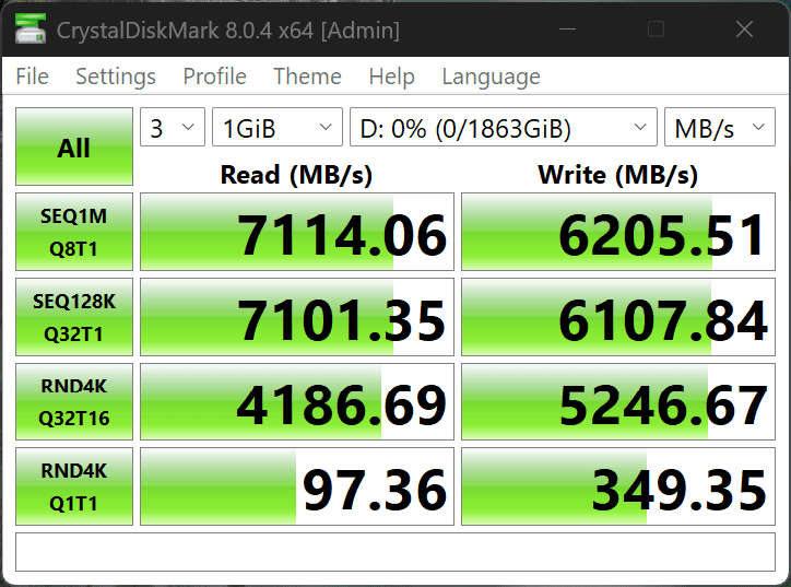

Naja das Luxx hat 5 Durchgänge getestet und die andere Review Seite nur 3. Ich kann aus eigenen Tests sagen, das sich die Werte immer im mindestens einstelligen X% in etwa leicht schwanken.
Beim Luxx wurde die SSD vom Benchmark Tool erkannt, bei TheSSDReview nicht. Vielleicht hat da jemand Magician Tool installiert und der andere nicht?
Wenn ich das UI anschaue könnte es auch Win11 vs Win10 sein?
und wäre noch interessant welche Plattform, PCIE4x4 oder 5x2?
Intel Board oder AMD Board ... xD (wobei das keinen Unterschied machen darf)

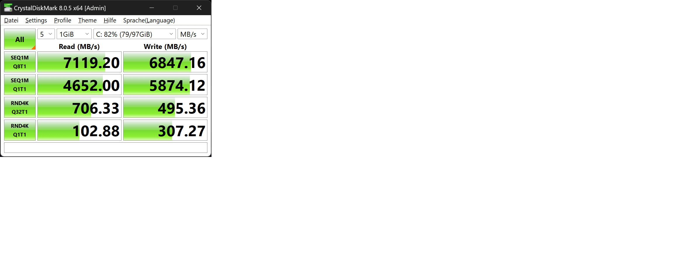

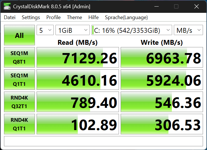

Habe gerade mal die 4 TB ohne jegliche optimierung getestet,
FW ist die neuste.
- CDM zeigt von den wiederholten Messungen den maximalen Wert an. Wenn The SSD Review auch 5 Messungen hätte ausführen lassen, könnte sich der Unterschied zu den HWluxx-Werten also nur noch weiter vergrößern.
- Magician Tool macht nur einen Unterschied, wenn dort eine andere Betriebsart gewählt wird. Da die 990 evo plus von Magician derzeit noch nicht vollständig unterstützt wird, sind abweichende Betriebsarten aber auszuschließen.
- 2xGen5 oder 4xGen4 PCIe macht einen Unterschied <5%, kann also vernachlässigt werden.
- Intel vs AMD macht bei 4K einen geringen Vorteil zu Gunsten von Intel und bei langen sequentiellen Zugriffen zu Gunsten von AMD. Wenn ein SSD in einem AMD-System auffällig geringe 4K-Werte zeigt, würde ich das SSD zur Abklärung in einem aktuellen Intelsystem testen.
