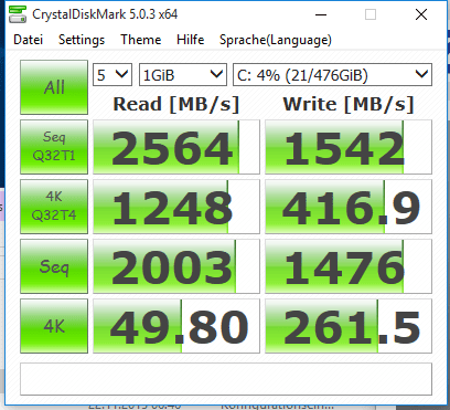

Habe die 512er 950Pro auf einem AsRock Z97m-oc Formula am laufen. Verwendet wird ein Delock PCIe Adapter, da M2 nur mit 2x PCIe 2.0 angebunden ist. Die Karte steckt im PCIe 3.0 #3. #4 ist bei dem Board PCIe 2.0 4x und auch noch zu langsam :)
Booten mit W10 funktioniert gut. Was mir aber aufgefallen ist, beim Testen der verschieden Steckplätze brauchte das Board immer ein CMOS CLEAR. Danach funktionierte alles wie es soll.
Mal sehn ob ich auf ein Z170M Extreme4 wechsle... wenn es endlich kommt. Ein zeitgemäß angebundener M2 wäre schon was feines ;)
