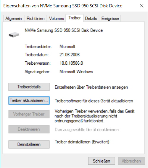

Das zweite ist der Treiber, ich glaube das da nur der Windows eigene Treiber installiert ist. Habe aber schon 3x den SAMSUNG NVMe Treiber installiert. Dort kam aber nie eine Fehlermeldung. Habe mal zwei Screenshots mit angehängt. Was liegt da noch im argen?
Nein, dann würde da bei AS-SSD auch stornvme stehen, nvme ist der Name des NVMe Treibers von Samsung, der passt also schon. Durch das falsche Alignment ist die Schreibrate aber eben nicht optimal.
