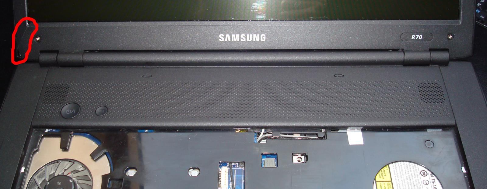

Mein Notebook (Samsung R70) hat in der linken unteren Ecke des Displayrahmens einen großen Riss. Die Garantie ist vor einem halben Jahr abgelaufen, also habe ich mir gedacht, ich tausch das Teil selber aus. Ich kieg aber nicht einmal das alte Teil raus! :wall:
Zuerst habe ich die Tastatur raus genommen, um besser an die Lautsprecherabdeckung zu kommen. Denn ich nehme an man muss den Rahmen von unten abnehmen. Diese Lautsprecherabdeckung scheint aber sehr fest und ohne Schrauben an ihrem Platz fest zukleben.
Muss man das ganze Gehäuse öffnen, oder geht es auch so?
Bitte helft mir!

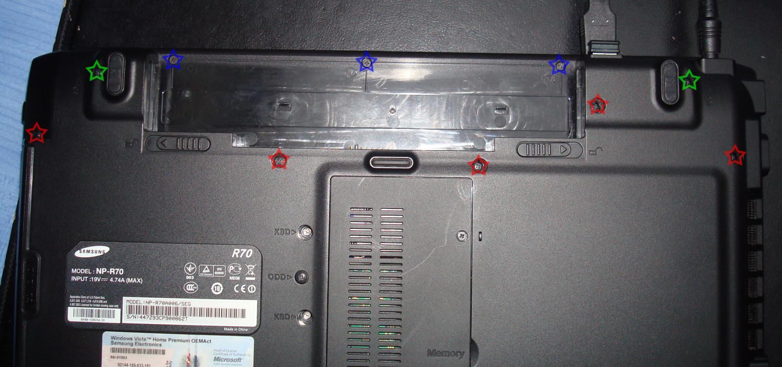

Es gibt keine Schrauben, die das Teil von außen festhalten. Die rot markierten Schrauben sind für das Gehäuse, die grünen für das Scharnier (steht dran) und die blauen sind zu weit am Rand (wahrscheinlich auch für das Scharnier). ;)
Alles sehr schön ersichtlich in diesem pdf:http://www.mk-electronic.de/Hersteller/PDFDokumente/Samsung/Notebooks/NP-R70%20Serie/NP-R70A006.pdf (Seite 3 unten, die Fassungen der Schrauben am Gehäuse)

mit lautsprecherabdeckung meinst du das mit T0010 in der verlinken pdf?
ich meine aber, dass der diplayrahmen schon mit dem scharnier zusammenhängt. auf deinem bild direkt unter dem kleinen schriftzug "R70", das "greift" einmal rund um so ne art achse, und diese laschen kannst du evtl. nur öffnen, wenn du die scharniere gelöst hast. so war das bei meinem R50, und das sah rein prinzipiell genauso aus. ^^
Ja, das meine ich und das muss ich ganz sicher abmachen, denn der Rahmen ist mit dem beweglichem Achsenabdeckungsteil (unter dem "R70" Schriftzug) dort untergehakt. Und zumindest dieses Teil dürfte doch ohne alles auseianderzunehmen abgehen.
Wenn ich das erstmal ab habe kann man ja weitersehen.

:banana: Habs geschafft! Man muss die Abdeckung an den zwei Haken auf der Unterseite mit einem Schraubenzieher nach vorne hebeln.

Ich habe nur die Lautsprecherabdeckung geöffnet das reicht um den Displayrahmen auszutauschen.
Trotzdem habe ich auch versucht die gesamte Abdeckung zu öffnen. Bin zwar weiter gekommen als du aber trotzdem gescheitert.

3. Schrauben lösen (nicht die vom Scharnier)
4. der Haken unter der Festplatte lasst sich mit etwas Gewalt und einem kleinen Schraubenzieher lösen (die Abdeckung nach vorne hebeln und dann zur Seite drücken)
5. Nun befinden sich noch zwei Widerhaken links und rechts unter den beiden Gummiteilen auf mittlerer Höhe, daran bin ich gescheitert

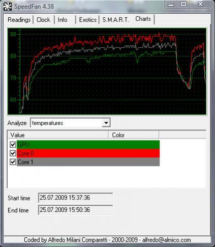

Sag mal wie heiß wird dein Laptop eigentlich so. Nachdem ich jetzt die Wärmeleitpaste ausgetauscht habe wird die CPU bis zu 90°C heiß. :eek:
Dummerweise habe ich vorher keine Messungen gemacht. Laut Intel darf die CPU ja bis zu 100°C heiß werden. Aber nach zwei Runden Battlefield diese Temperaturen? (siehe Anhang)
oh my god! 90°C! Das is schon ne ganze menge. Ich hab immer mal das programm "system information laufen, und das zeigt im normalbetrieb etwa 50°C an und wenn ich GTA IV spiele(doch schon eins der Resourchenschluckensten Spiele) dann geht die Temp. auf etwa 81°C hoch, bei CPU und GPU etwa 78°C. Da hab ich ja schon gedacht, das is ziemlich hoch.
