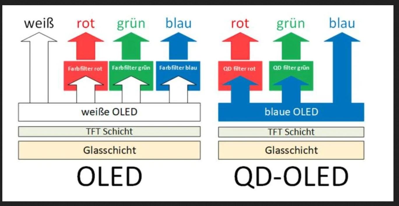

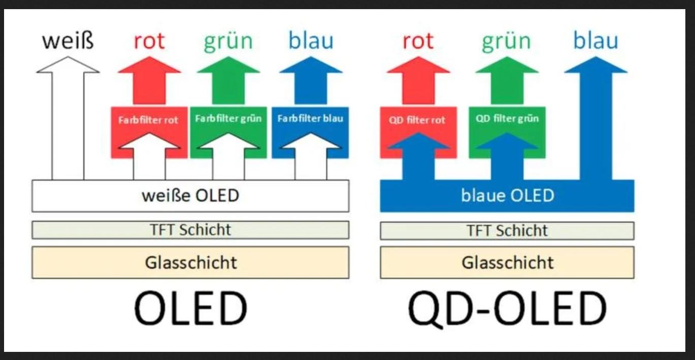

Was ist QD-OLED?​

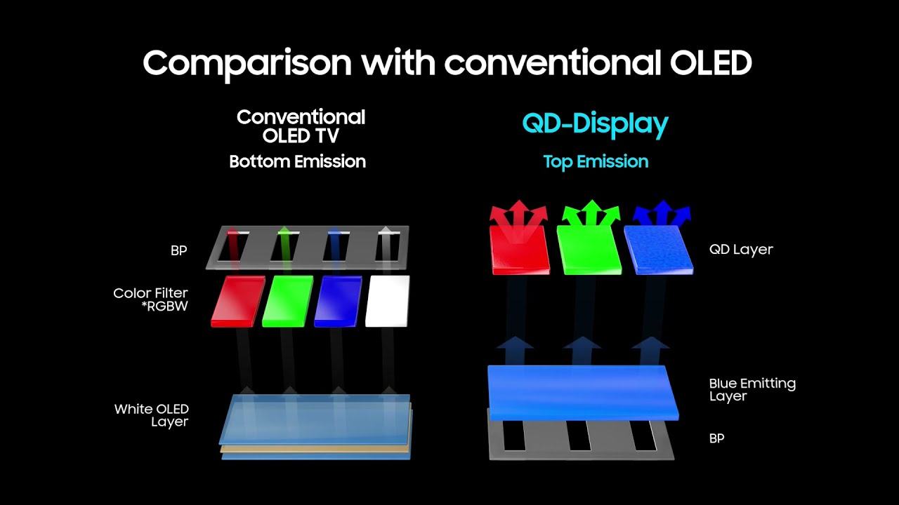

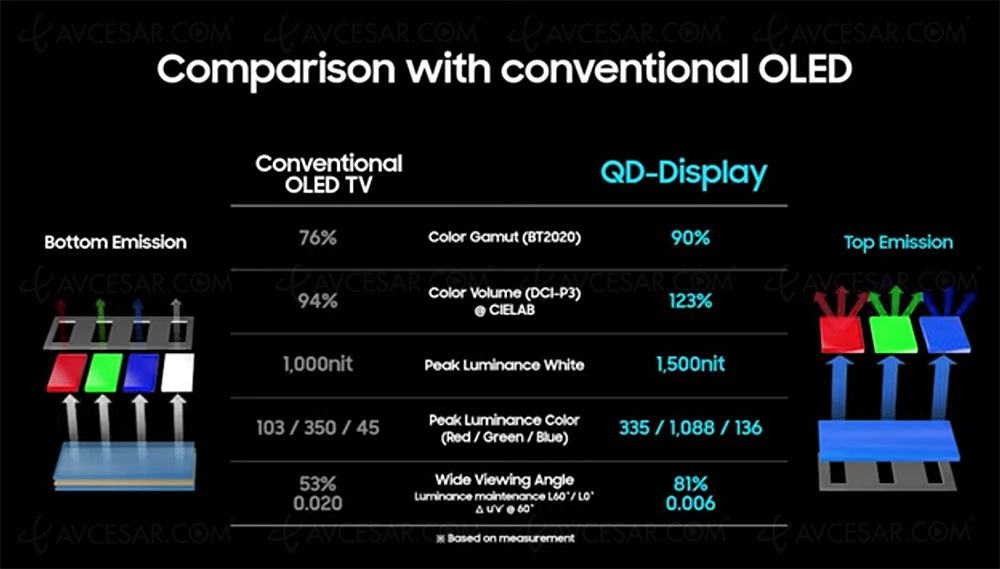

Einfach ausgedrückt, werden bei QD-OLED Elemente der OLED-Technologie mit Quantum Dot-Panels kombiniert, um das Beste aus beiden Welten zu vereinen. Das Ziel ist es, eine hohe Spitzenhelligkeit mit wenig bis gar keinem Streulicht, tiefen Schwarztönen und lebendigen Farben zu erreichen.
Die Technologie wurde von Samsung Display entwickelt, das in der Vergangenheit OLED-Technologien zugunsten von QLED-Displays (Quantum Dot) bei Fernsehern abgelehnt hat. Das ist nicht weiter verwunderlich, denn der konkurrierende Hersteller LG ist der einzige Anbieter von großen OLED-Panels auf dem Fernsehmarkt, Samsung war und ist mit seinen OLED Panals aber im Mobilen Bereich Marktführer mit einem Marktanteil von 70,5%.

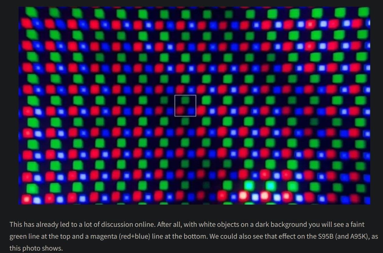

OLED-Panels erzeugen die tiefsten Schwarztöne, die möglich sind, weil die Pixel einzeln abgeschaltet werden können, im Gegensatz zu einem herkömmlichen LCD-Panel, bei dem eine Hintergrundbeleuchtung (oder viele Hintergrundbeleuchtungen) durch eine Schicht von Pixeln auf der Oberseite strahlt. Der Nachteil ist, dass sie nicht die gleiche Helligkeit wie andere Panels erreichen können und auch etwas anfällig für Bildkonservierung oder Einbrennen sind.
QD OLED-Panels zeichnen sich durch eine hervorragende Farbgenauigkeit aus und werden daher oft als beste Wahl für lebendige HDR-Inhalte genannt. Sie können heller sein als OLED-Panels und neigen nicht so sehr zum Einbrennen, können aber nicht die gleichen tiefen Schwarztöne erreichen, so dass der Gesamtkontrast geringer ist.
Im vergleich zu LGs Oled Technologie (WOLED), fehlt bei der QD OLED Technologie von Samsung das weiße Subpixel wodurch die Farben bei höheren Helligkeiten nicht ausbleichen.
"QLED" (FALD-LCD) sind auf Kosten des Schwarzwertes immer noch deutlich heller, besonders bei größeren Flächen, LCD bleibt trotz der an sich riesigen Filterverluste die effizienteste und damit hellste/sparsamste Technologie.
Wie funktioniert QD-OLED?​
Bei QD-OLED-Displays wird ein OLED-Panel im Wesentlichen als Hintergrundbeleuchtung verwendet und strahlt blaues Licht durch rote und grüne Quantenpunkte ab. Die Quantenpunkte unterteilen jedes OLED-Pixel in drei Subpixel - rot, grün und blau. Diese können kombiniert werden, um rein weißes Licht zu erzeugen, oder in anderen Kombinationen verwendet werden, um Millionen von Farben zu erzielen.
Im Gegensatz zu herkömmlichen WOLEDs-Filtern geht bei der Farbumwandlung durch Quantenpunkte fast keine Lichtenergie verloren. Das bedeutet, dass QD-OLEDs heller erscheinen können als aktuelle OLEDs, ohne dass der Schwarzwert beeinträchtigt wird.

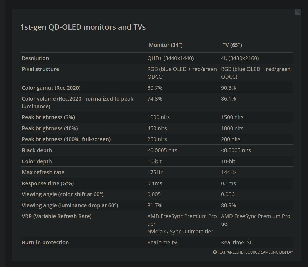

Samsung sagt, dass seine 4K-QD-OLED-Fernseher etwa 8,3 Millionen einzeln steuerbare Lichtquellen haben werden, was ein Kontrastverhältnis von 1.000.000:1 und damit eine bessere HDR-Leistung ermöglichen würde.
Samsung behauptet, dass QD-OLED eine der breitesten Farbdarstellungen seiner aktuellen Top-Displays bieten wird. Die Marke erwartet ein Farbvolumen von über 80 Prozent mit einem Helligkeitsbereich zwischen 0,0005 nits Schwarz und 1000 nits Spitzenweiß.
LG OLEDs oder der alte Sony A90J OLED basiert auf WRGB hat also ein Weisse Sub Pixel neben den RGB Subpixeln ... stellt man also die Helligkeit bei einem WRGB OLED hoch überstrahlt das W Subpixel die RGB Sub Pixel und die Farbkraft leidet darunter.
Anders ist es bei QD OLED welches auf RGB basiert ohne das W Sub Pixel ... das interessante dabei is das selbst ohne W Sub Pixel eine höhere Helligkeit zustanden kommt in so ziemlich allen Prozent Bereichen
als bei zb den LG OLEDs die auf WRGB Basieren. Auch die Farben an sich leuchten beim QD OLED heller und sind Farbenkräftiger.

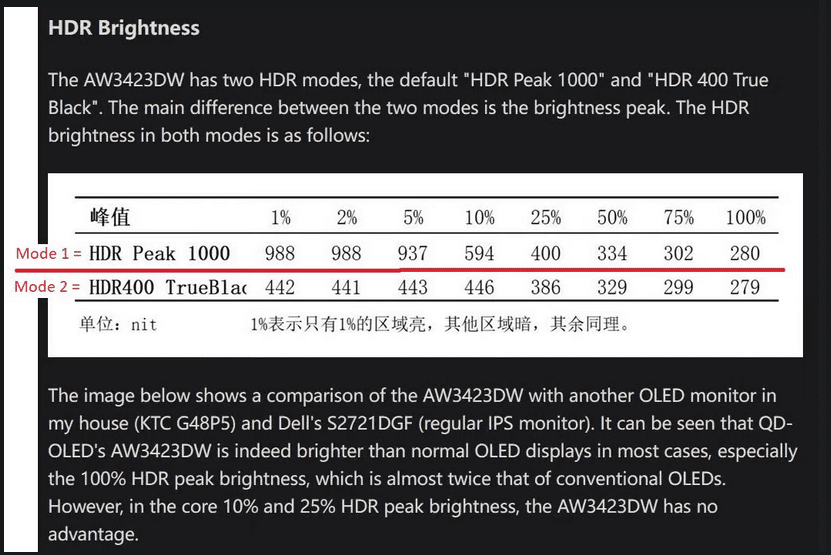

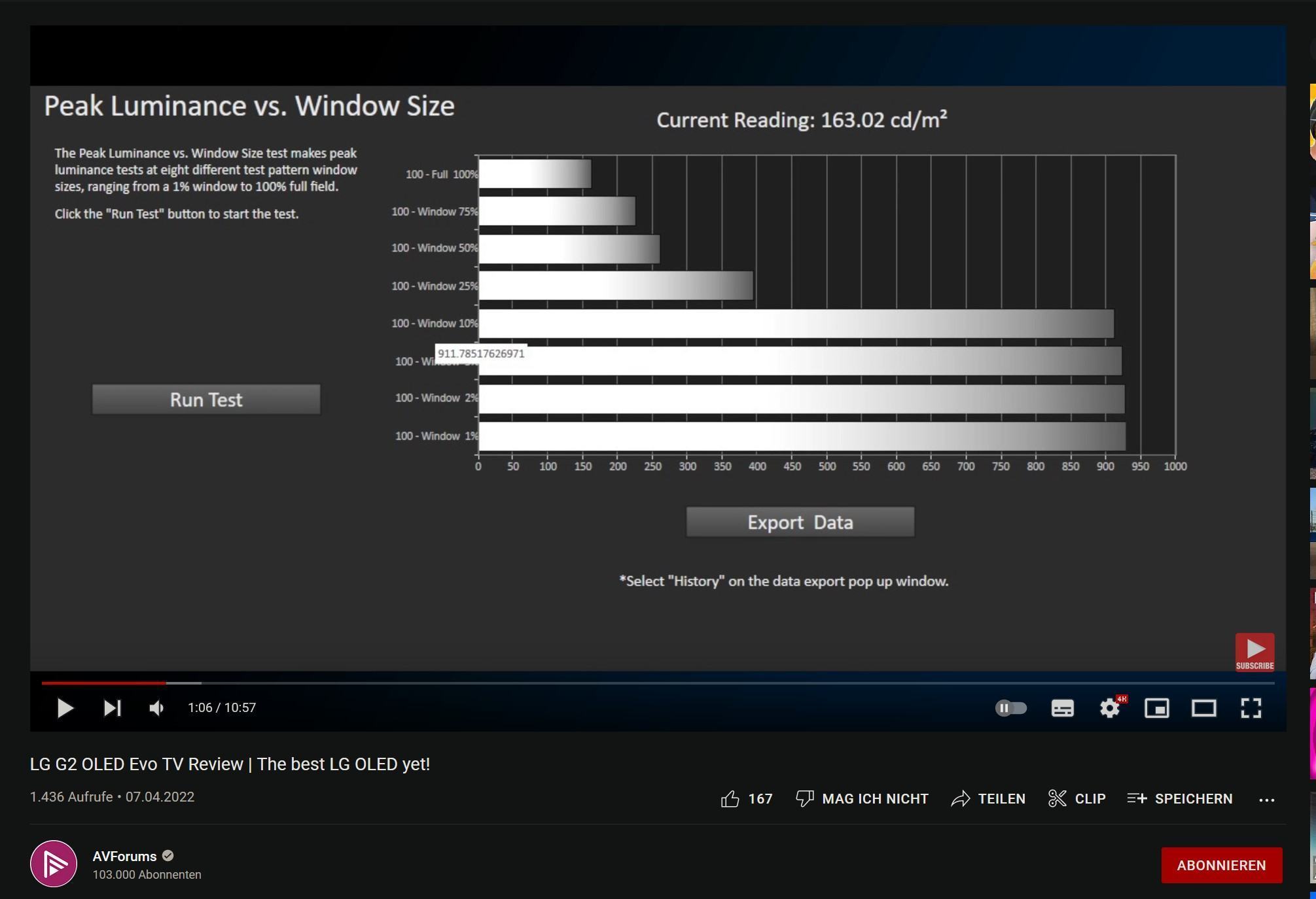

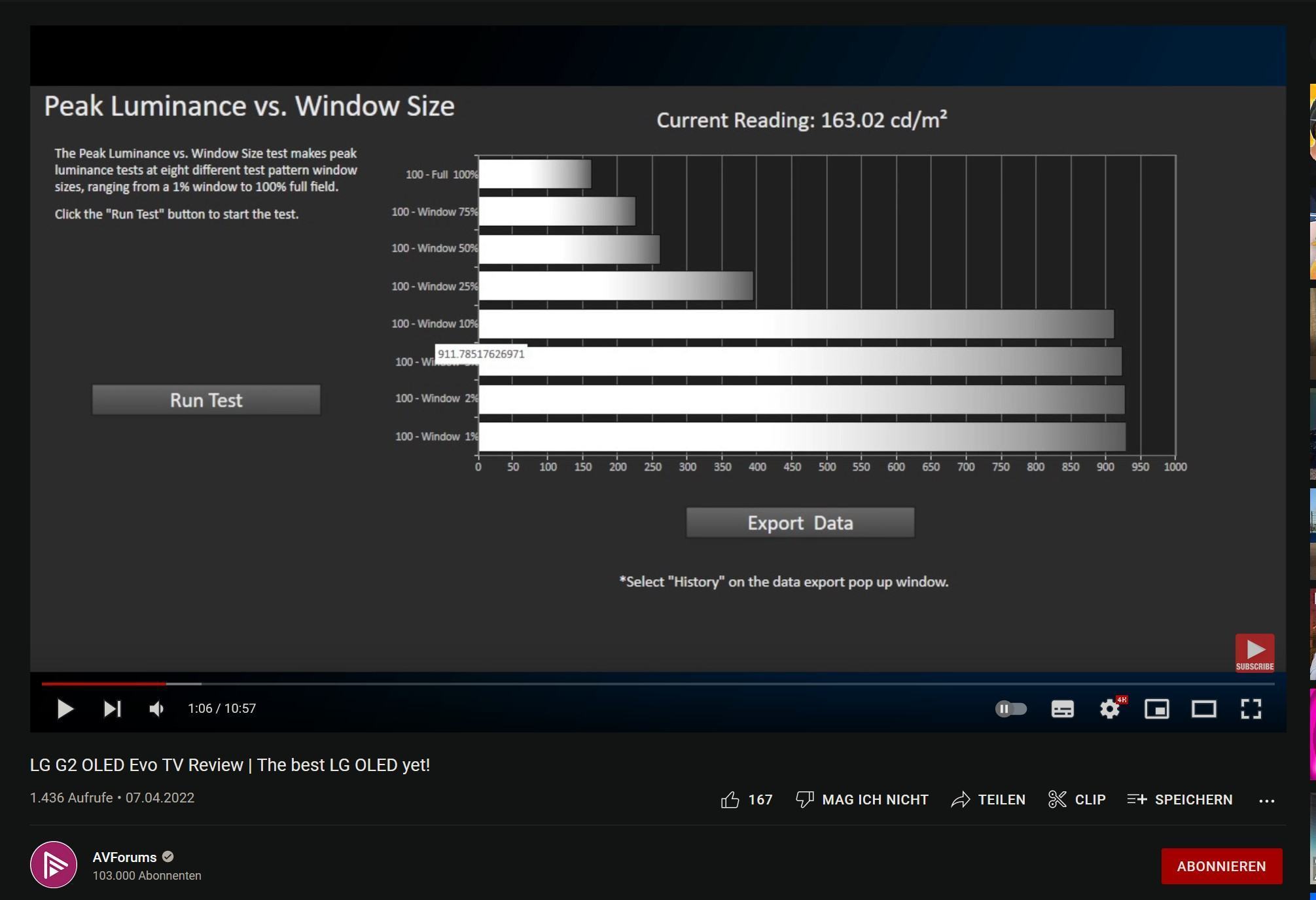

Auch mal ein paar Nit Werte zum Vergleich :
65" Samsung S95B RGB 4K QD OLED von 2022 : ( Kein Heatsink ) ---------------------------------------------------- 65" LG G2 4K WRGB OLED von 2022 ( EVO Panel + Heatsink )
Anhang anzeigen 751919 ---Anhang anzeigen 751920
32" Alienware 21:9 QD OLED : ( Kein Heatsink )

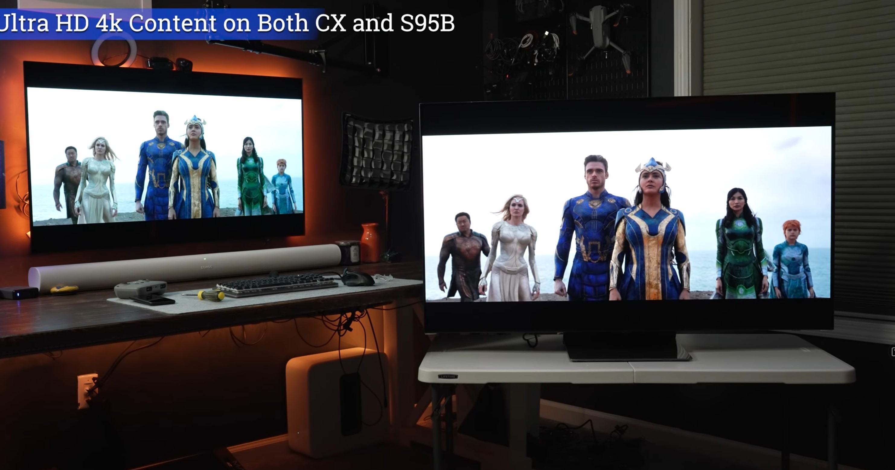

Jeweils Links ein 2020 LG WRGB OLED CX und jeweils Rechts der 2022 Samsung RGB S95B RGB QD OLED
Anhang anzeigen 751937Anhang anzeigen 751938Anhang anzeigen 751939

Danke für den Thread! Der Info-Text hat leider einige Ungenauigkeiten:
Die Technologie wurde von Samsung entwickelt, das in der Vergangenheit OLED-Technologien zugunsten von QLED-Displays (Quantum Dot) abgelehnt hat. Das ist nicht weiter verwunderlich, denn der konkurrierende Hersteller LG ist der einzige Anbieter von großen OLED-Panels auf dem Fernsehmarkt.
Genauer gesagt hat Samsung Display diese Technologie entwickelt und ganz im Gegenteil waren diese immer Vorreiter im Bereich der OLED-Displays, allen voran im Handy oder auch etwas später im Tablet und jetzt auch im Notebook baut Samsung Display nachwievor die besten OLED-Panels. Dass Samsung Electronics für die Fernseher auf Quantum Dot FALD gesetzt hat, hat ja damit erstmal wenig zu tun. In diesen FALD-LCD-Fernsehern ist übrigens nicht mal mehr ein Samsung-Panel (2018 war wohl das letzte Jahr) verbaut, denn Samsung Display hat schon vor längerer Zeit mit der Produktion von LCD aufgehört.
QLED-Panels zeichnen sich durch eine hervorragende Farbgenauigkeit aus und werden daher oft als beste Wahl für lebendige HDR-Inhalte genannt. Sie können heller sein als OLED-Panels und neigen nicht so sehr zum Einbrennen, können aber nicht die gleichen tiefen Schwarztöne erreichen, so dass der Gesamtkontrast geringer ist.
Hier war wohl "QD-OLED" gemeint.
Dieses Fernsehermarketing ist übrigens echt ein Mist und das hat nicht erst mit den "LED-TV" angefangen...
Im Gegensatz zu herkömmlichen LCD-Filtern geht bei der Farbumwandlung durch Quantenpunkte fast keine Lichtenergie verloren. Das bedeutet, dass QD-OLEDs heller erscheinen können als aktuelle OLEDs, ohne dass der Schwarzwert beeinträchtigt wird.
Hier hätte ich ja eher gesagt "im Gegensatz zu den gefilterten WOLEDs", denn dass LCDs auch Filter sind macht in dem Vergleich keinen Sinn, wenn 1. sie trotzdem deutlich heller sind und 2. später im Satz mit OLED verglichen werden.
Samsung geht davon aus, dass QD-OLED eine der breitesten Farbdarstellungen seiner aktuellen Top-Displays bieten wird. Die Marke erwartet ein Farbvolumen von über 80 Prozent mit einem Helligkeitsbereich zwischen 0,0005 nits Schwarz und 1000 nits Spitzenweiß.
Find ich auch arg seltsam, die bauen das Display doch schon seit Monaten und "gehen nur davon aus"?
Insgesamt finde ich sollte man eben vorallem erwähnen, dass das weiße Subpixel von WOLED fehlt und somit die Farben bei höheren Helligkeiten nicht ausbleichen, das ist eben das Farbvolumen. Das ist ein so wichtiger Vorteil, dass der genau erklärt werden sollte. Dass "QLED" (FALD-LCD) auf Kosten des Schwarzwertes immer noch deutlich heller sind, besonders bei größeren Flächen, sollte auch im Vergleich erwähnt bleiben, sonst könnte man meinen, QD-OLED ist der perfekte Nachfolger für beide Technologien. LCD bleibt trotz der an sich riesigen Filterverluste die effizienteste und damit hellste/sparsamste Technologie.
Jup das wollte ich eben auch noch anmerken ... LG OLEDs oder der alte Sony A90J OLED basiert auf WRGB hat also ein Weisse Sub Pixel neben den RGB Subpixeln ... stellt man also die Helligkeit bei einem WRGB OLED hoch überstrahlt das W Subpixel die RGB Sub Pixel und die Farbkraft leidet darunter.

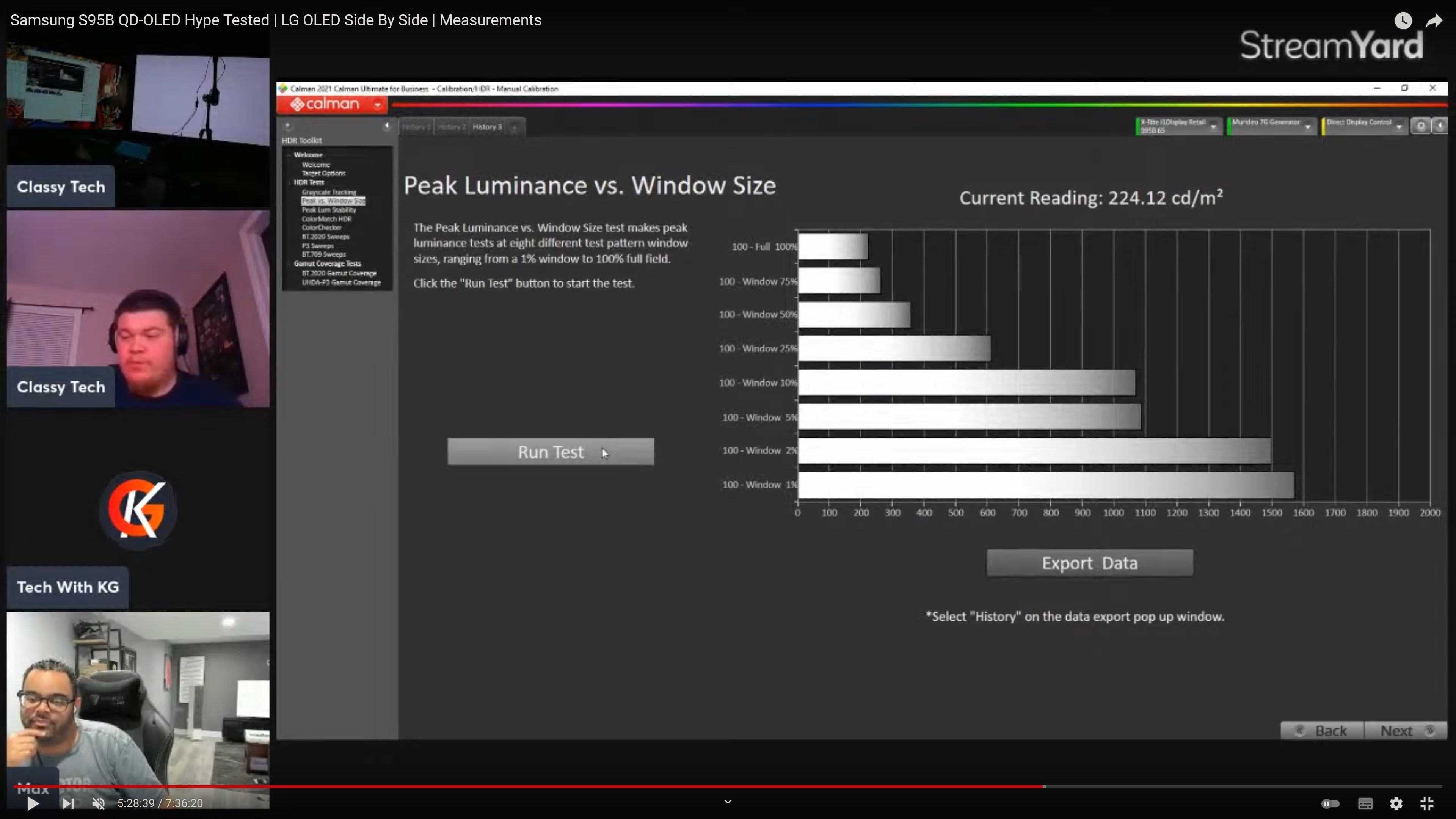

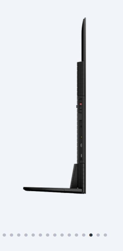

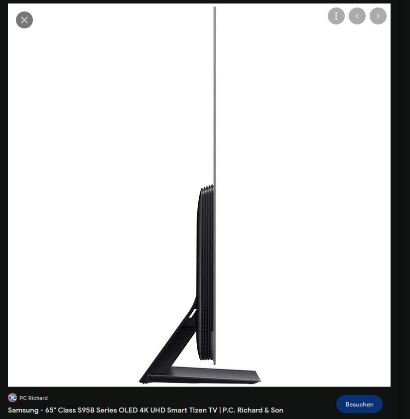

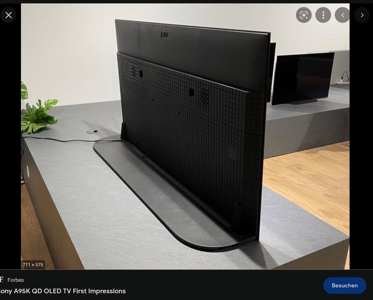

Der Youtuber und TV Kalibrierer "Keep It Classy" hat in seinem Video von Heute gesagt das die Samsung QD OLEDs schon arg dünn sind und man aufpassen muss die beim Aufbauen nich zu verbiegen.
Es gibt auch berichte wo die schon verbogen angekommen sind .. dünn is ja schön aber zu dünn is halt auch nich so toll .. hatte bei meinem 48CX schon angst beim aufbauen
aber die Samsung QD OLEDs scheinen nochmal dünner zu sein

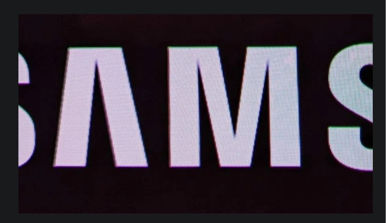

Samsung S95B ( Kein Heatsink ) : ----------------------------- Sony A95K ( Heatsink )

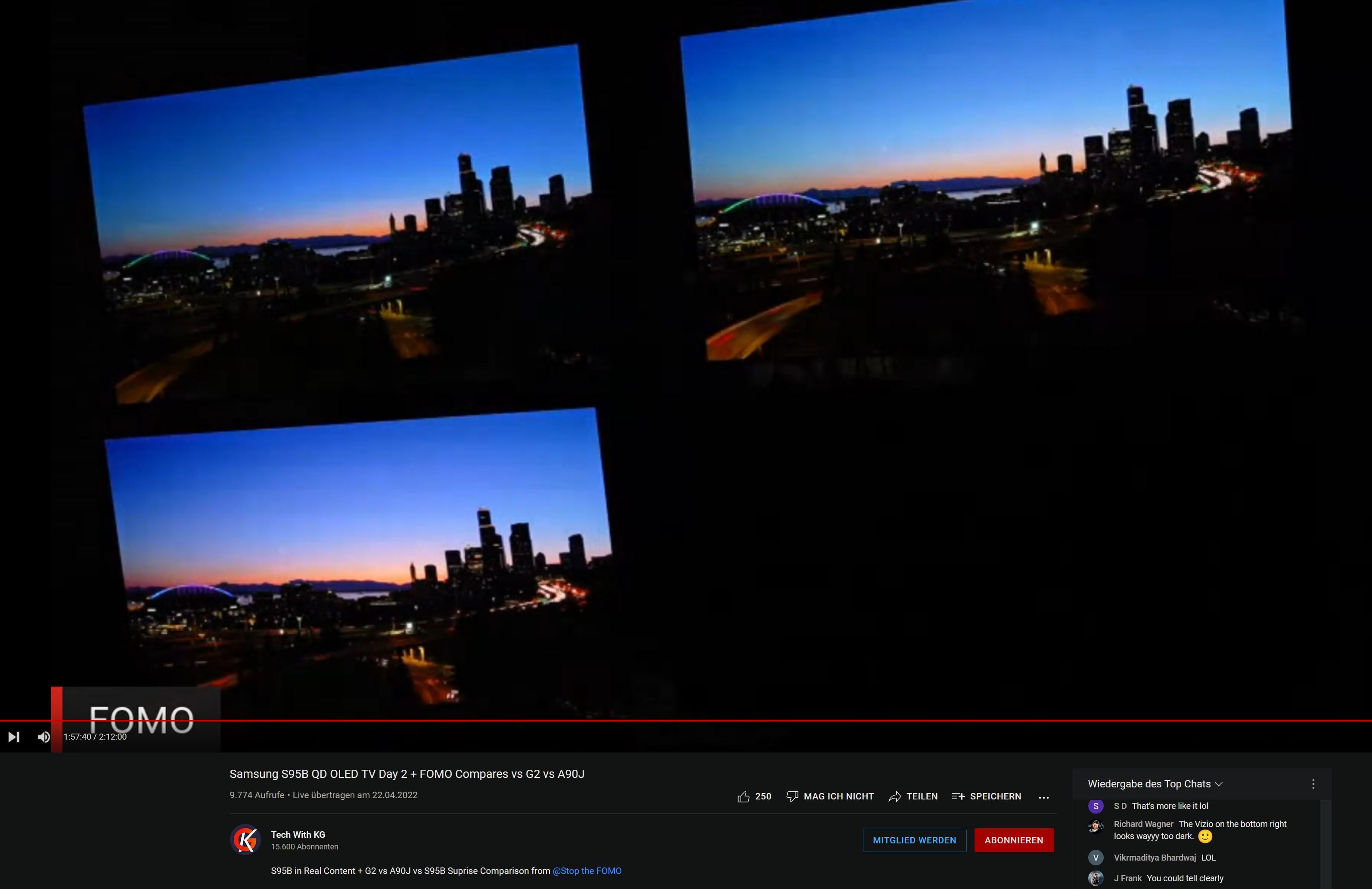

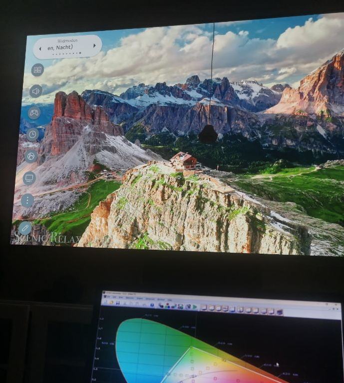

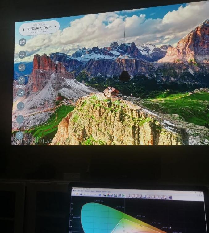

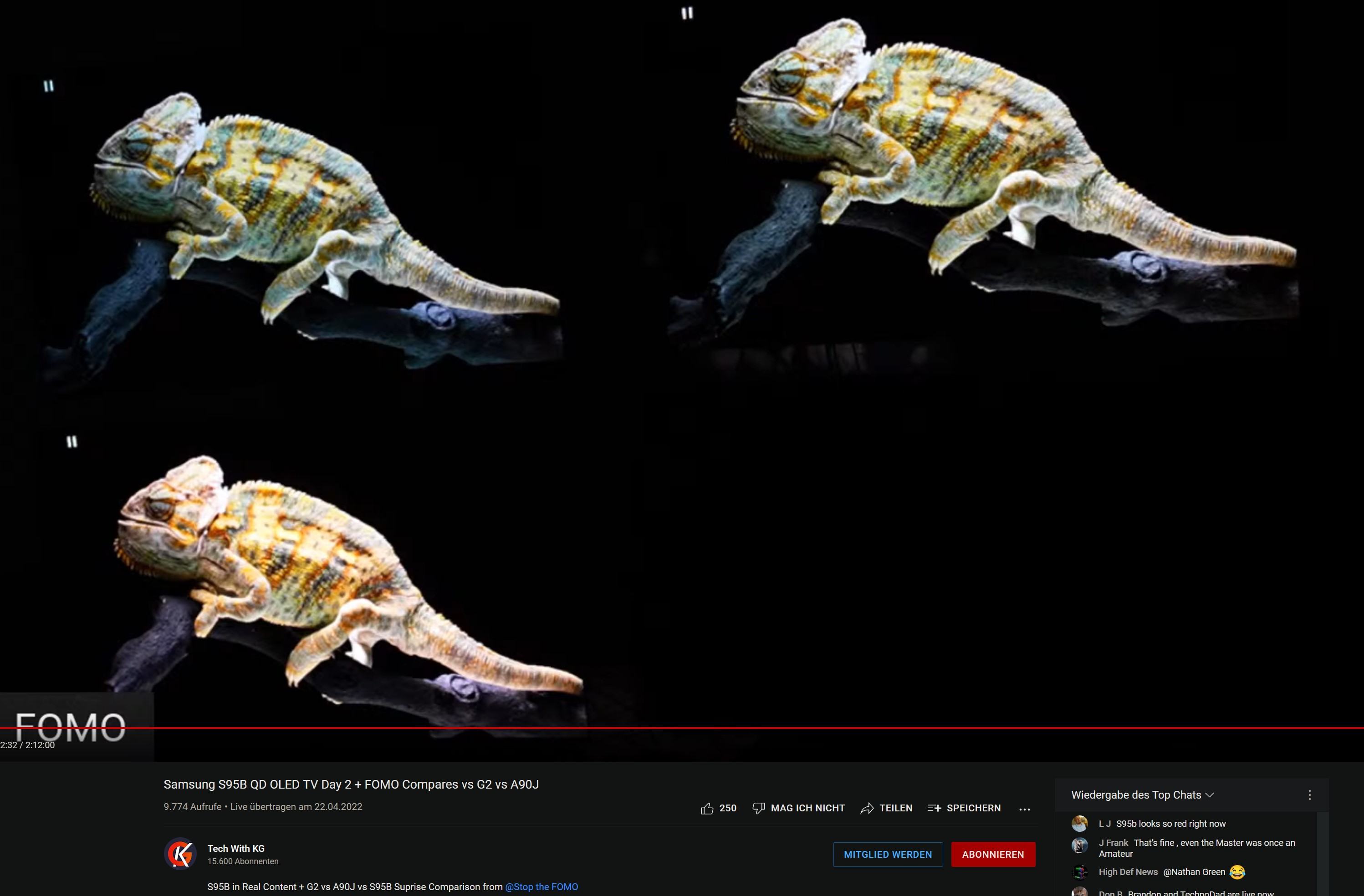

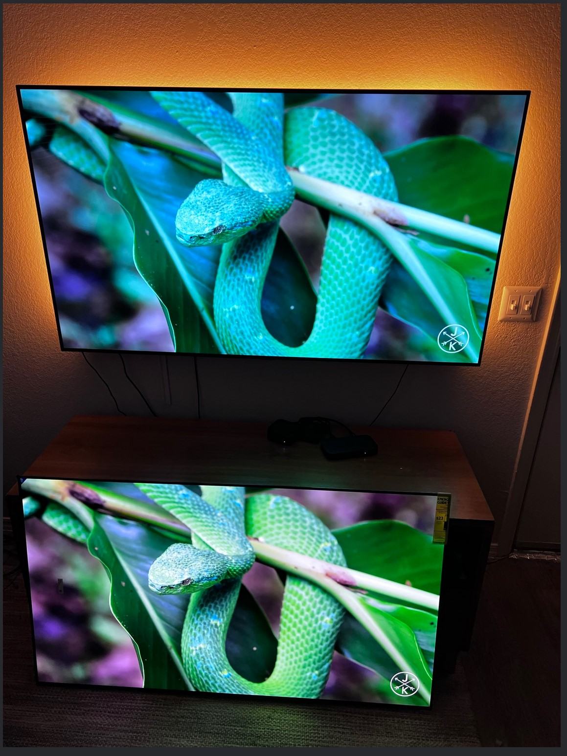

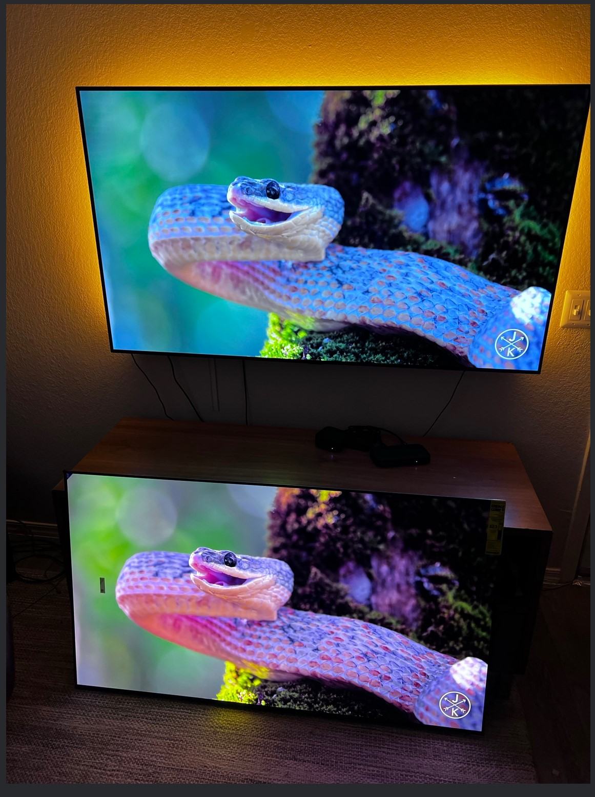

Kleines Ratespiel ... welcher is der LG G2 OLED , welcher der A90J OLED und welcher der Samsung S95B QD OLED ? :-)
Is natürlich auf Grund des Winkels und der Aufnehmenden Kamera und das ausgerechnet "Stop the FOMO" die TVs bei sich stehen hat nich wirklich Idial ..
Man sieht bei den Bildern auch das was wir vorhin schonmal angesprochen haben was die Farbkraft/Helligkeit angeht... allerdings neigt der Samsung S95K an
übersatturierung der Farben in manchen Situationen is wohl so ein Samsung TV Ding das sprechen sie auch im Video an da sollte man dann auf den Sony A95K warten ... auf den sollte man eh warten

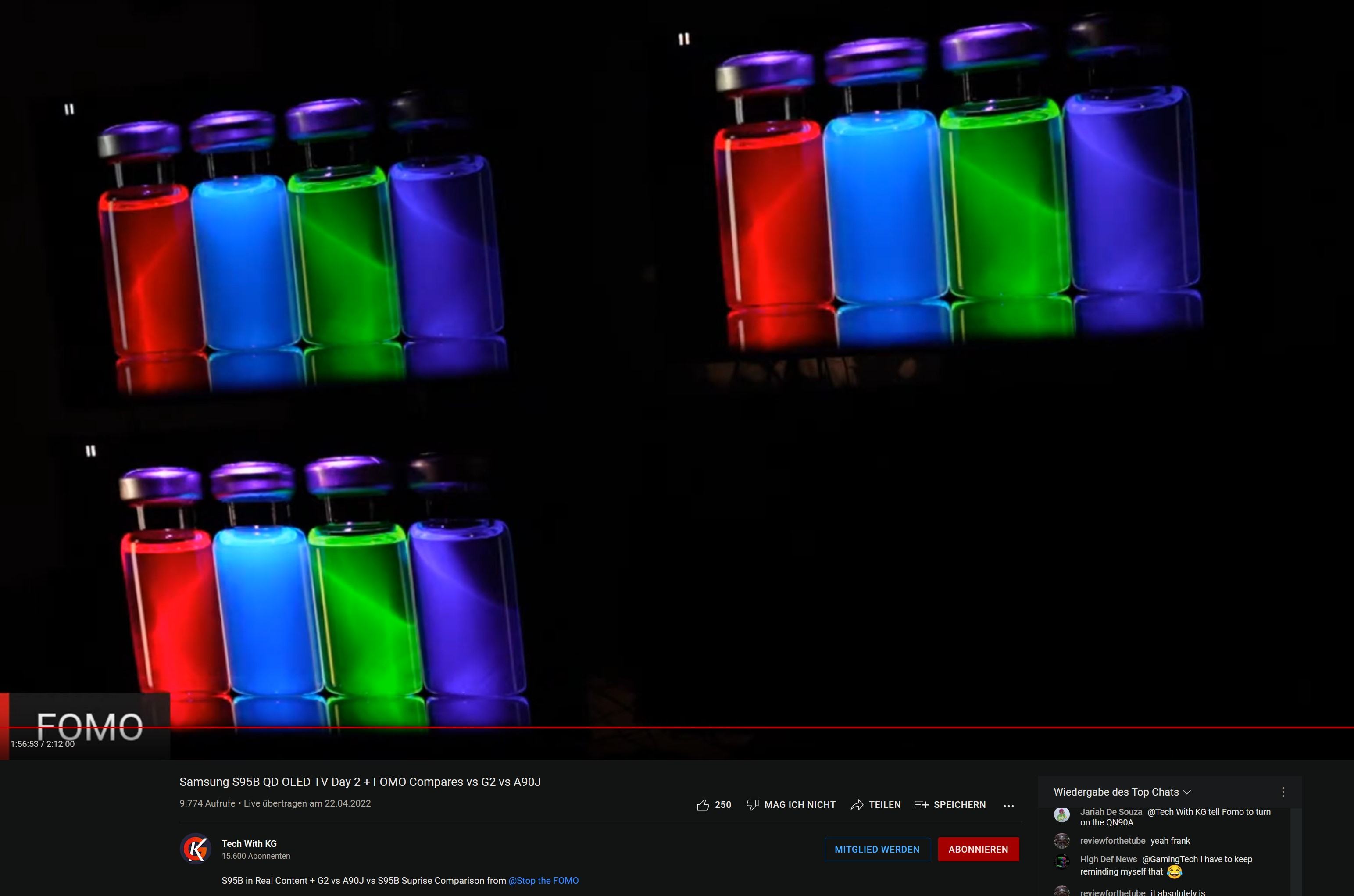

dann hat man 3 x RGB QD OLED von 3 verschiedenen Firmen ( Sony A95K , Samsung S95B , Alienware ) zum Vergleich gehen die altbekannten WRGB OLEDs

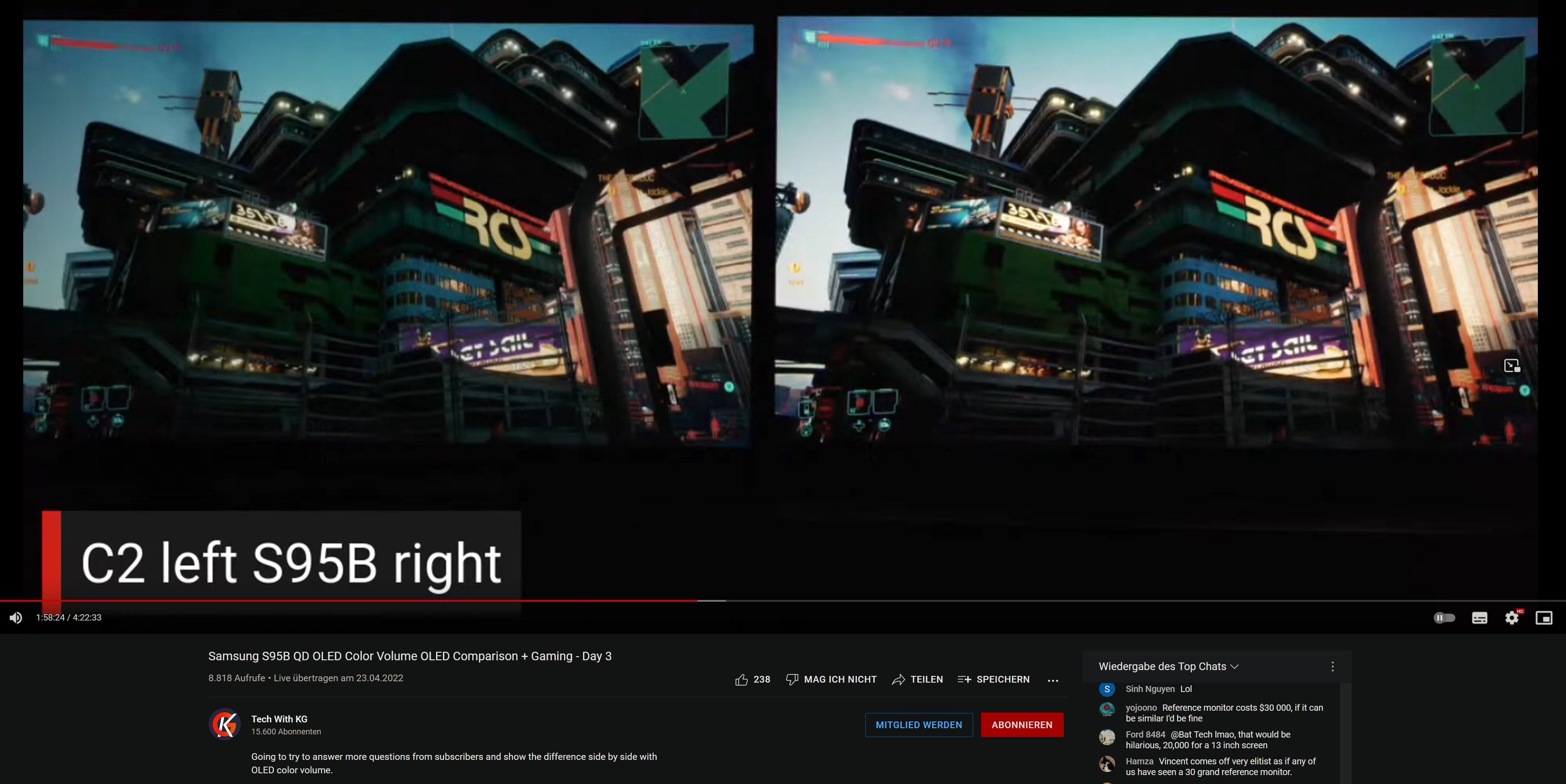

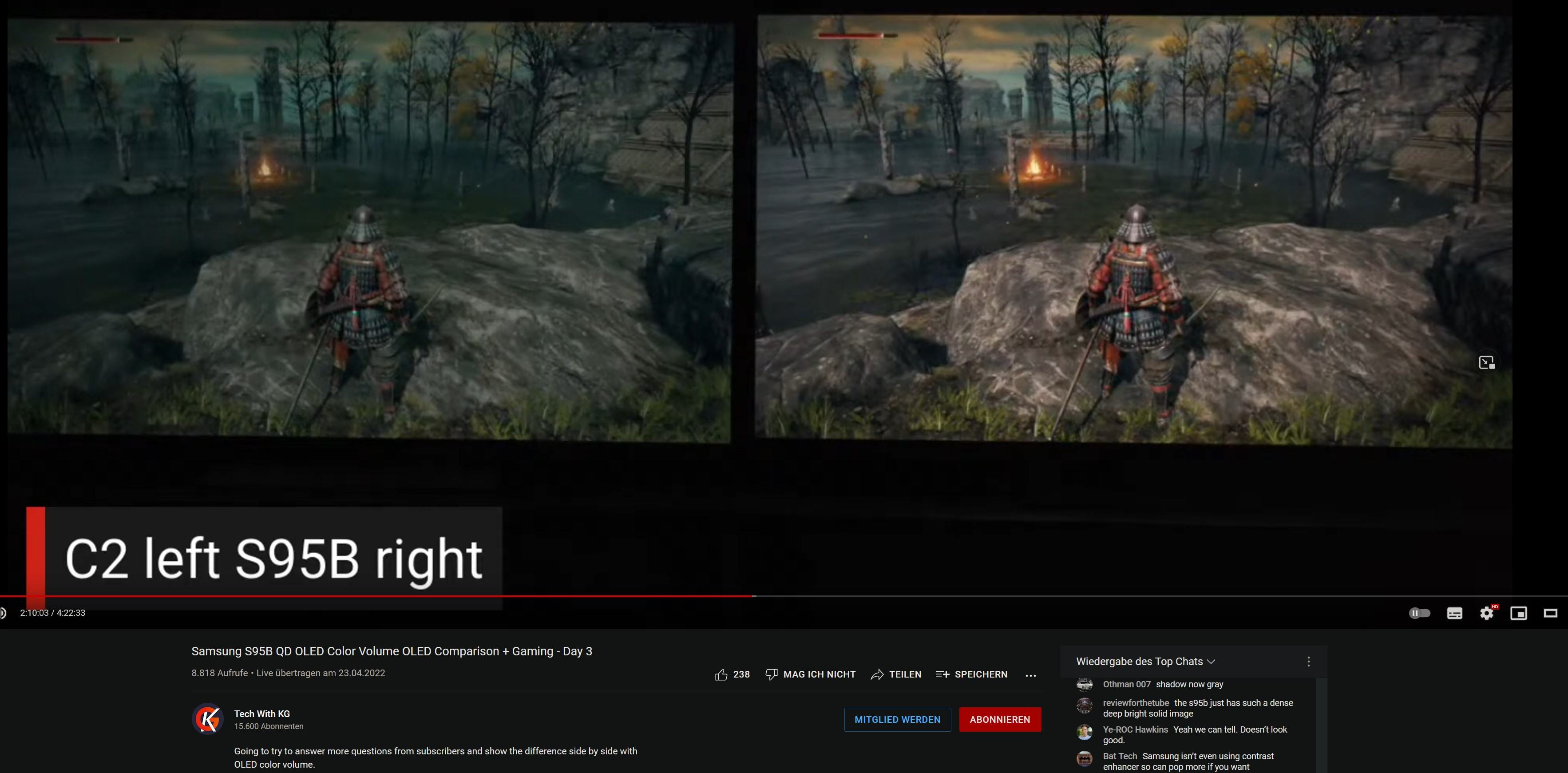

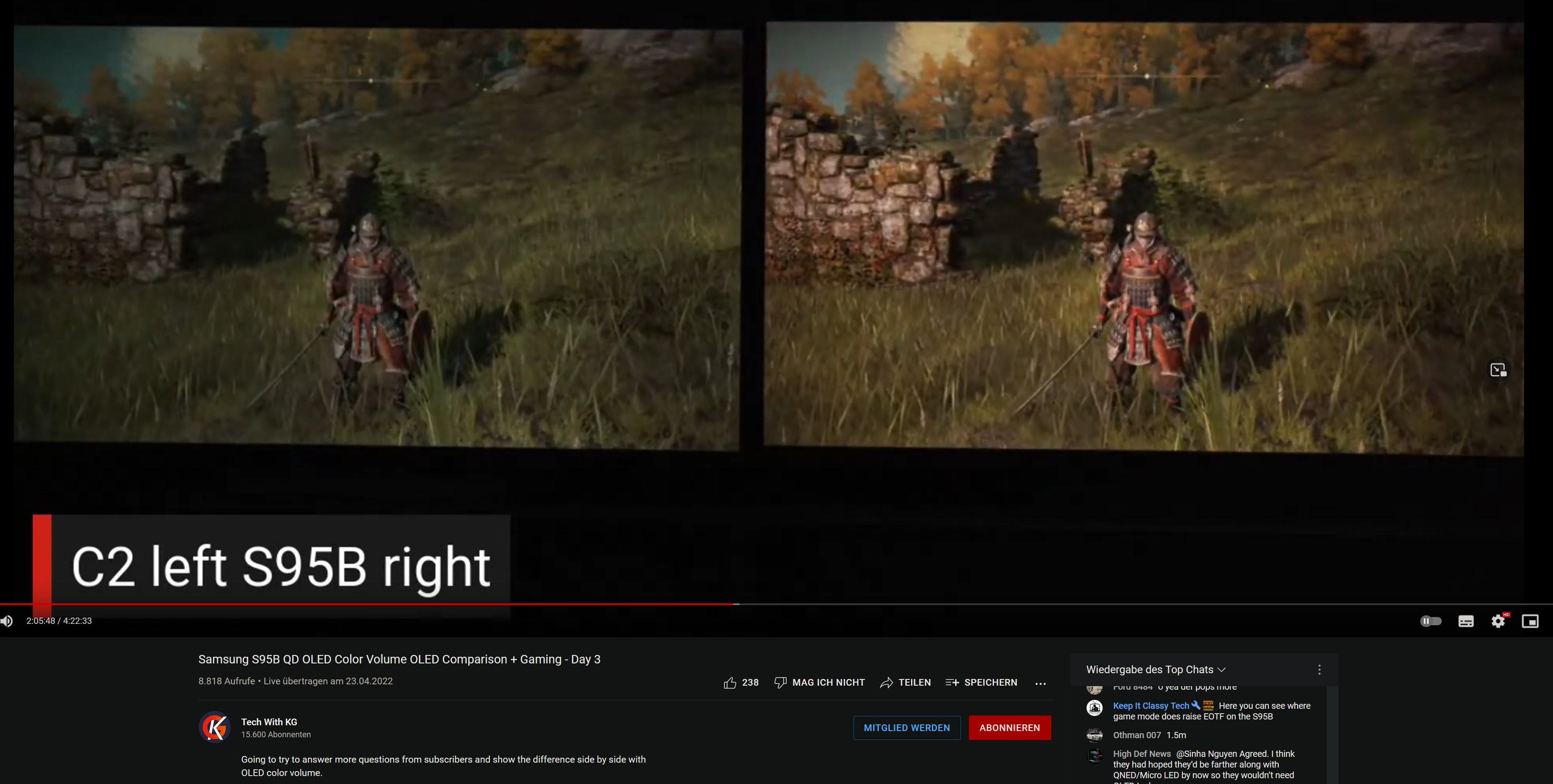

Diesmal direkt von ihm ... LG C2 Vs Samsung S95B ( leider is die Quali seines Videos nich so toll und so arg duster sieht ein LG auch nich aus wie man es dort sieht schätze seine Cam hat Probs die Helligkeit
des Samsungs einzufangen und dimmt runter dadurch sieht der LG dunkler aus als er eigentlich is und der Samsung währe eigentlich noch heller )

Kleines Ratespiel
Mal davon abgesehen, dass diese Vergleiche eh nichts bringen, fehlt da dann zusätzlich noch der Referenzmonitor. Dieser eine Tech with KG Typ sagt in seinem Video sogar, dass er eben nicht weiß, wie das Material aussehen soll. Damit zeigt sich mal wieder, dass man dann auf die Aussagen in dem Video zu den TVs nicht viel geben kann.
Bezeichnend ist es nun auch, dass die ganzen YouTuber plötzlich anfangen die "Übersatturierung" zu kritisieren. Vor Vincents kurzem Video hieß es immer, dass das ja alles tolle Farben usw. sind und QD-OLED diesbezüglich ungeahnte Farben zeigt. Ein weiteres Beispiel dafür, dass die meisten anderen Videos es einfach nicht wert sind geguckt zu werden.

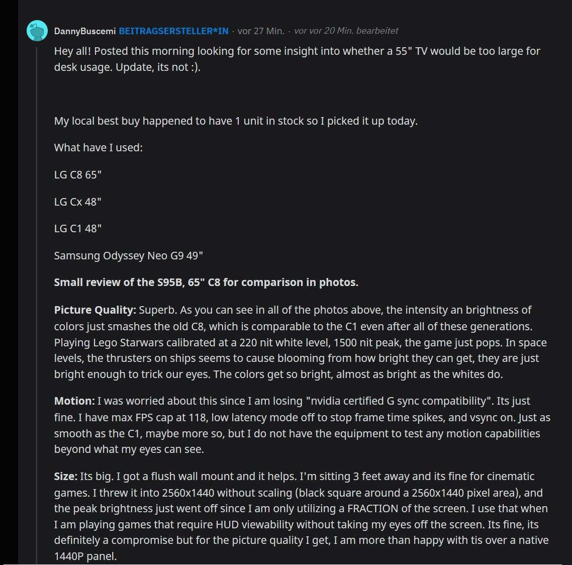

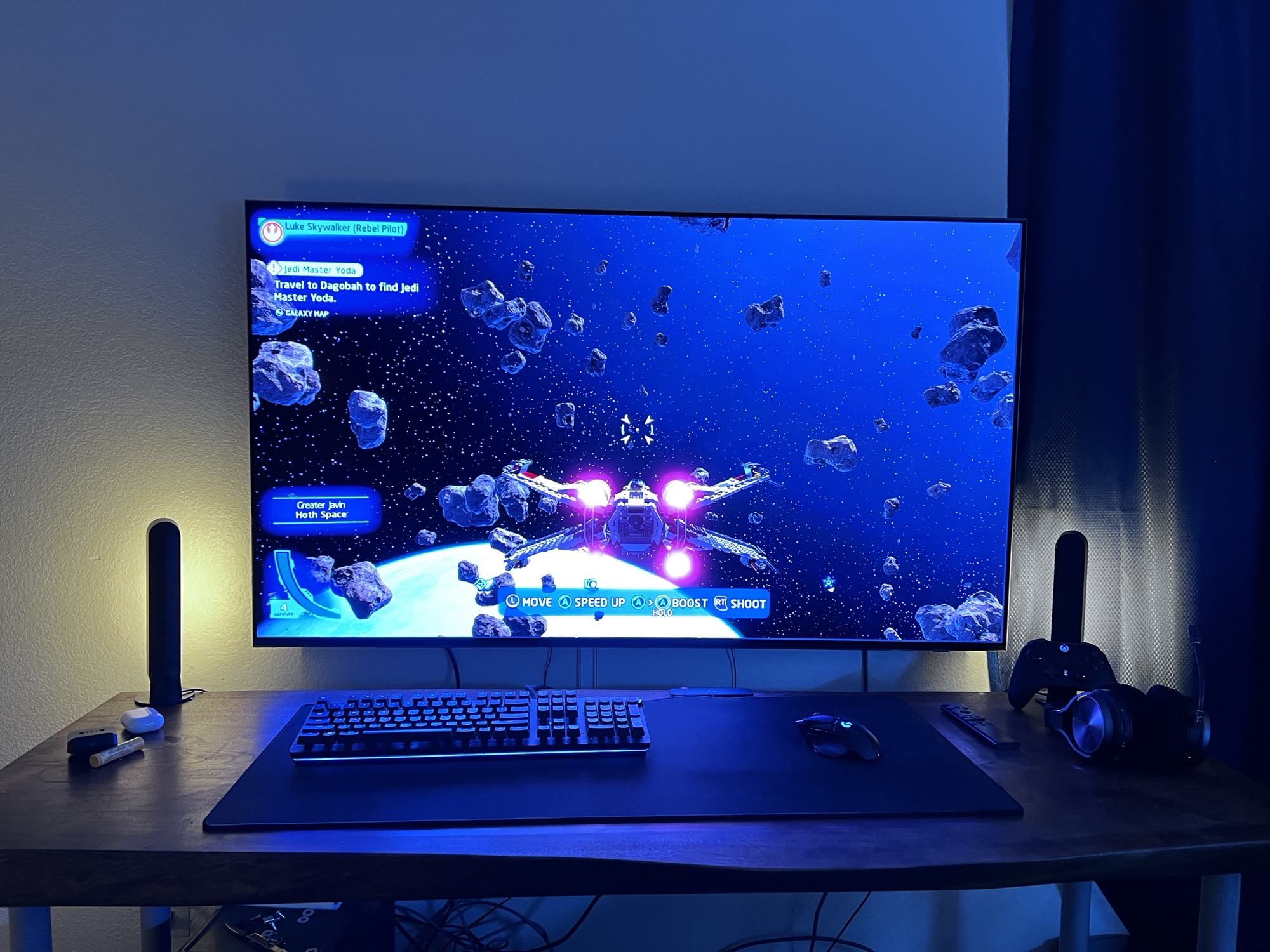

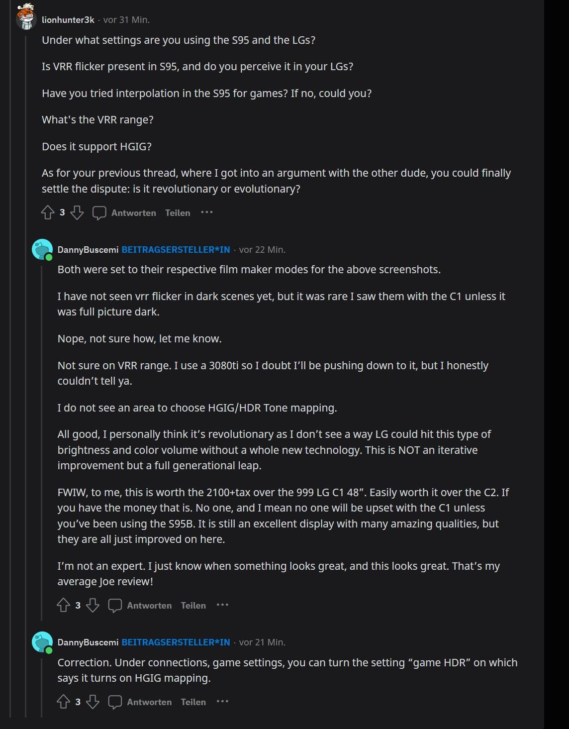

Fand bisher diesen ersten Eindruck aus dem AVSForum am nüchternsten betrachtet:
"Picked up a 55” S95B last night to replace my wife’s lcd game tv. We use it 100% for gaming.
I also picked up an 83” A90J for our main TV last week. This is used primarily for movies and TV but I also game on it with Xbox and Switch.
Neither TV is calibrated and I’m not sure when I will be any to pull the meters out to calibrate them.
I compared with a couple movies - Alita Battle Angel and 13 Hours Secret Soldiers of Benghazi. Both played in HDR10 from Zidoo Z9X at proper frame rate through my RZ50 AVR with dual hdmi outputs.
Initially I was a bit shocked at how much more pop the S95B had. Out of the box in filmmaker mode with shadow detail +2 everything is bright and vibrant. Blacks are still a bit crushed but colors look great. And they looked a lot more saturated than the A90J.
After adjusting settings on the A90J the two TVs are more similar than different. For A90J setting Adv. contrast enhancer to high and live color to high along with lower black level to try to match the black crush on the S95B and you get a shockingly similar picture with similar color and saturation.
The factory white points are different. The S95B has a bit of more yellow in the whites. Skin tones on the Sony seem more natural. Sony is a tad bit cooler with whiter whites. With the Sony you can adjust 20pt grayscale in every mode. With Samsung you only get 2pt in filmmaker and game mode. Sony is the clear winner here. (However I would expect QD OLED to be superior with color as long as you have enough calibration controls.)
When watching side by side with these settings (for HDR10 movies) there isn’t a whole lot of difference between the TVs. If they weren’t side by side I don’t think you’d be missing out on much from one to the other.
The S95B does have brighter highlights and more color is retained with things like sunlight and fire. Motion on the S95B (with native frame rate movie content) seems very good. I do not notice judder with camera panning or SOE (picture clarity off).
To me it feels there are improvements with QD OLED but also some (much?) of the wow comes down to image processing decisions that Samsung has made. Where Sony allows you to turn things down or off you have fewer controls on the Samsung. Given the choice on the Samsung I doubt many people would turn things down like it’s often recommended on the Sony and other TVs.
Based on what I’ve seen so far I am not sure I’d go rushing out to replace your WRGB OLED. Especially if it is larger than 65”. As I type this I find I’m more drawn to watching Alita on the A90J over the S95B. But having only one TV in the room I would be happy with either (assuming I could get either in any size - I would not trade the larger 83” for a 65” QD)."
Anhang anzeigen 752064--Anhang anzeigen 752074Anhang anzeigen 752075

Der Sony A95K is ja auch schon wieder dicker wegen dem Heatsink da is das ja dann auch weniger ein "Problem" aber ansonsten geb ich dir da recht mit dem was du geschrieben hast.
Der vergleich soll ja einfach nur ein Ratespiel sein ... ich hatte ja auch dazu geschrieben das der Vergleich etwas unfair is und die Gründe dafür genannt auch wenn es andere wahren als du nun aufführst.
Ich Persönlich habe aber zb kein Referenze Monitor bei mir stehen ( ich verstehe aber das dir das wichtig is ) ich Kalibrier meine Geräte auch nich das weisst du ja ... von daher reichen mir persönlich
schon vergleiche von Geräten die unkalibriert sind ... ich glaube aber die Geräte die FOMO da verglichen hatte warn Kalibriert aber man sieht im Video schon wie wenig Ahnung FOMO hat und was dem da für fehler passiert sind welche erst zum ende des Videos in den letzten 15 min ausgebessert werden von Fomo ( der zb hatte Dynamisches Tone Mapping beim G2 an bei den anderen geräten aber nich )
So oder so erkennt man da dennoch den Samsung QD OLED gut raus.
Am Ratespiel wollte aber wohl keiner mitmachen,... Auflösung : Links oben Sony A90J , Links Unten Samsung S95B , Rechts oben LG G2
Classy hat das gut erklärt woran das liegt .. das war erstmal überwältigend ... du kennst das sicher selber wenn du was neues hast das du die Probleme erstmal nicht siehst .. so ging es mir damals mit dem Asus PG43UQ
auch .. da hab ich die Probleme erst ein paar Tage später gesehen weil ich erstmal so buff war von dem Gerät.. und so wars sicher auch bei QD OLED das is halt schon was neues.
Aber es gibt eben auch Leute die überstättigung mögen ... ich erinnere mich da an ein paar Beiträge im LG Thread wo genau das mal Thema war.

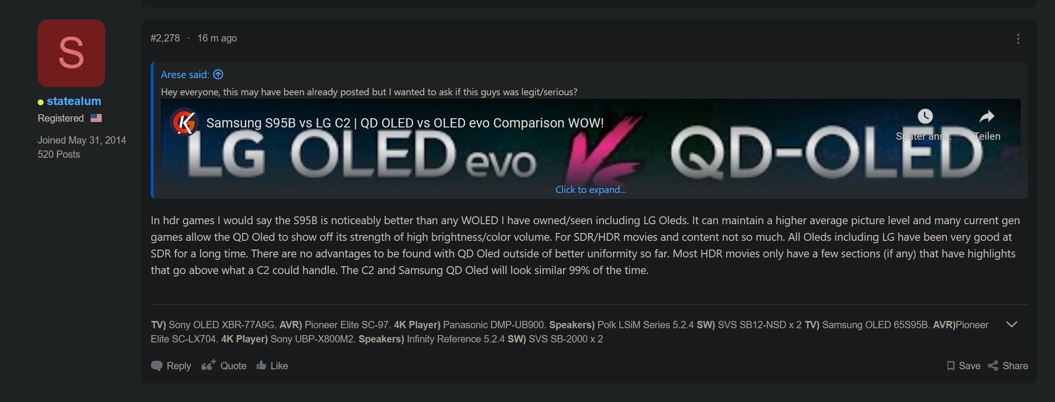

Und genau das is schonmal ein Wichtiger Punkt für mich der für QD OLED spricht.
Es kommt halt darauf an ob man der OLED Helligkeit zufrieden is oder nich aber man sieht ja an den Nit Messungen das der Samsung QD OLED schon um einiges besser bei der HDR Helligkeit is als die OLEDs.
Und auch die Farben Sache is halt ein Punkt... schreibt er ja selbst.
Beispiel :
Samsung S95B 25 % = 600 Nits , LG G2 ( sowie alle anderen LG OLEDs weil Stagnation seit Jahren ) 25% = 400 Nits
LG Konzentriert sich auf eine Helligkeitserhöhung einzig auf 0-10 % ( is dabei aber dennoch schwächer als der Samsung QD OLED ) während QD OLED bei 0-100% heller is als die LG OLEDs oder OLED generell.

Samsung S95B :
Scheint das auch der Samsung diese Option hat wie sie auch bei den 2022 LGs zu finden ist .. ich Persönlich würde das aber weiterhin so machen wie bisher über CRU die zb 21:9 Auflösung selbst erstellen.
Auch sieht man auf dem Bild wie der Samsung das Zimmerfenster im Oberen Bereich Reflektiert .. diesbezüglich sollen die QD OLEDs ja auch besser sein als die OLEDs.

Aber wir PCler kennen das ja auch schon von den 43" VA BGR Panels... ich Persönlich würde damit klar kommen ( bin ich auch beim BGR Panel vom PG43UQ ) auch wenn es natürlich ein Negativ Punkt ist den man
nicht verschweigen sollte und liegt halt an der Pyramiden / Dreiecks Strucktur der Pixel.
Der Samsung ist für mich leider raus aufgrund des DTM,das sich nicht abschalten lässt und massives flickering/Bildfehler verursacht.
Man schaue wenn die Rote bremslinie unten kommt, wie die wolken am oberen bildschirmrand komplett anfangen zu flickern.
Das problem haben jetzt mehrere user nachgestellt und grund scheint das Dynamic Tone mapping zu sein, das bei samsung immer aktiv ist.
Egal ob SDR/HDR/HGIG.

Die Bilder findet man dort auch ... Oben sein 65" LG C8 OLED und unten sein Samsung 55" S95B QD OLED .. besonders das zweite Bild erinnert mich an meinen PG43UQ ( VA BGR Panel mit HDR 1000 )
den ich vor dem 48CX hatte. Der PG43 war auch Farbenfroh und die Schlange Drei Dimensionaler sowie von der Helligkeit als am CX .. das is aber halt ein Persönliches Ding
( für mich persönlich währe der TV viel viel zu nah an meinen Augen bei 55" und so einem nahem Augenabstand wie er ihn hat )
Die Natur Bilder die er da verlinkte hat stammen von diesem Video welches ich mir damals am PG43 ( HDR 1000 ) sehr oft angeschaut hatte weil der PG damals mein erster HDR Monitor war und mich das umgauhen hatte aber der hatte halt auch kein ABL ( Anti Brightness Limiter .. haben OLEDs als auch die QD OLEDs leider ) und der PG hatte selbst bei 100 % noch seine über 800 Nits und hatte im Peak 1000 Nits welche mir aber absolut ausgereicht haben beim PG :
Bin gespannt wie sich der Sony A95K macht der ja noch zusätzlich ein Heatsink hat .. was man so hört wird der aber Konservativer beim Peak sein aber mit 1000 Nits Peak bin ich auch zufrieden es müssen nun nich 1600 Nits sein wie beim Samsung QD OLED wichtig sind die anderen Prozent Bereiche für mich .. und noch mehr bin ich gespannt wann ein 42-48" 4K QD OLED kommt .. wenn das passiert steig ich dann auch auf
den QD OLED Zug auf.
Jungs ganz ehrlich, allein der Vergleich vom Bild C8 und dem QD Oled sieht man schon das der C8 und QD OLED null kalibriert ist. Da ist viel zu viel Blauanteil beim C8 und beim QD OLED zu viel Magenta, und alles übersättigt.
Also wenn in echt die Baumrinde so krass Magentafarben hat dann muss ich los :d aber ist nicht nur mit aufgefallen das die QD OLED´s krassen Magentaanteil haben.
Wenn ich das Video bei mir abspiele dann sieht das schonmal dezent anders aus .... Kalibriert C1 + C7 + EF9509
Jungs ganz ehrlich, allein der Vergleich vom Bild C8 und dem QD Oled sieht man schon das der C8 null kalibriert ist. Da ist viel zu viel Blauanteil und beim QD OLED zu viel Magenta, und alles übersättigt.Wenn ich das Video bei mir abspiele dann sieht das schonmal dezent anders aus .... Kalibriert C1 + C7 + EF9509
Geschmackssache halt .. wirklich burteilen was da nun akkurat is kann ich auch nich weil ich nich Persönlich an diesen Ort zu dieser Zeit zu diesen Sonnenstand bei diesem Schattenwurf bin.
Ich kann nur sagen das mir persönlich bei dem mir dort auf den Bildern gezeigten der QD OLED besser gefällt und für mich da nix übersättigt aussieht .. aber wie gesagt .. geschmacksache.

Prioritäten... eine davon is für mich zb wieder so nah wie Möglich an die HDR 1000 des Asus PG43UQ zu kommen ohne eben jene 43" VA BGR HDR 1000 Panels zu nutzen sondern ein OLED oder eben QD OLED.
LG schafft es leider immernoch nich mit dem G2 diese Helligkeit zu erreichen .. QD OLED auch nich .. aber QD OLED kommt dem näher als ein LG OLED
2024 könnte übrigens LG mit der Helligkeit Nachziehen sowie QD OLED noch heller werden : ( auch wenn der FOMO Typ nervt der Inhalt des Videos is dennoch gut )
Das Blau soll nun auch Phosphor bekommen wie es schon bei Rot und Grün genutzt wird und bei Blau isses dann 2024 auch soweit.
