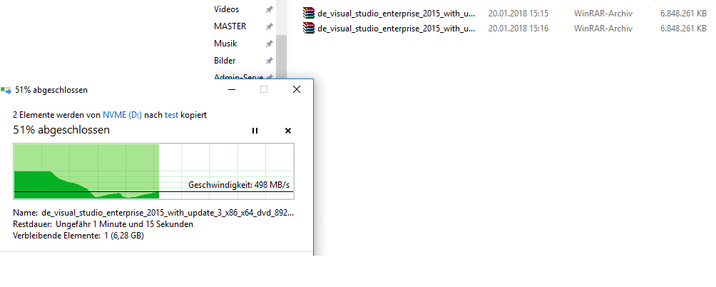

Ich habe auf einer NVMe zwei große Dateien.
Dann habe ich von der NVMe diese zwei Dateien markiert und mit strg + c kopiert und in einem Unterordner auf der selben NVMe eingefügt.
Dabei erreiche ich die auf dem Bild zu sehenden Übertragungsgeschwindigkeiten.
Diese sind meiner Meinung nach zu langsam.
Lt Samsung Magician toolbox ist die aktuellste Firmware drauf.
Den NVMe Treiber von Samsung habe ich auch installiert.

Sowie deine Nvme scheint anfänglich über 1500 mb/s zu sein , sowie dan auf etwa 500mb/s runter zu drosseln. Du solltest die temperaturen mal auslesen, die NVME drosseln gerne bei zu hoher temperatur runter. Dagegn hilft nen passiv kühlblock für NVMEs .

Aber die Datei ist nur 6,8GB groß und je nachdem wie voll die SSD ist, passt dies sogar in den Pseudo-SLC Schreibcache der 250GB 960 Evo:
Selbst wenn nicht, auf dem Bild ist gerade mal etwa die Hälfte kopiert (51% abgeschlossen), der feste Pseudo-SLC Schreibcache beträgt 4GB und die 51% der Datei passen dort locker rein.
Es sind 2 dateien a 6,8 - also ~ 13Gb, und er kopiert innerhalb der SSD - sprich der Speicher kann nicht mit vollspeed schreiben, und der cache läuft noch schneller über.
Wenn es zwei Dateien mit je 6,8GB sind, so wurde nur die Hälfte kopiert, also weniger als die bis zu 13GB die mit dem dynamischen Pseudo-SLC Schreibcache bei der SSD verfügbar sind und zumindest die ersten 4GB sollten auf jeden Fall im Pseudo-SLC Schreibcache gepasst haben. Aber wie gesagt ist der Einbruch bei gleich gleichzeitigen Lese- und Schreibzugriffen normal, siehe Post #8.
