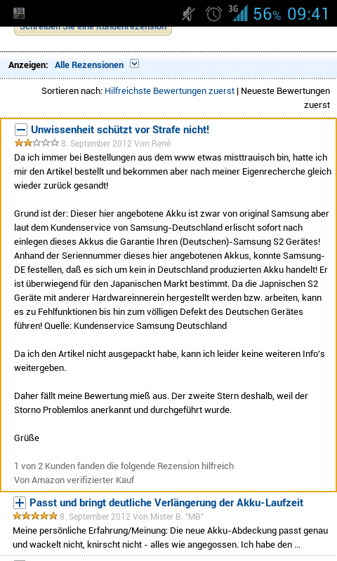

Hey Leute, was sagt ihr hierzu (siehe Bild)? Stimmt es, dass die Garantie erlischt bzw Schäden entstehen können?

Klingt für mich nach Unfug.. Als wenn der Kunde nun Elektrotechnik studieren muss um festzustellen wann Garantien flöten sind und wann nicht... :frsse:
aber ich lasse mich gerne eines anderen belehren..
Der 2000mAh Akku ist als offizielles Zubehör (beim S2) auf der deutschen Seite von Samsung gelistet. Kurzum: absoluter Schwachsinn.
Abgesehen davon sollte es wohl klar sein, dass der Akku nicht in DE produziert wurde. Das S2 wurde ja auch nicht hier gebaut, weshalb es demzufolge auch kein "Deutsches" oder "in Deutschland produziertes" S2 gibt. Allein schon die Begründung "unterschiedliche Hardware" ist mehr als Unsinn. In DE gibt es zwei S2 (i9100 und i9100G). Beide mit unterschiedlicher Hardware aber identischen Akkus. Die Spannung der Akkus ist entscheidend und die ist identisch, lediglich die Kapazität ist höher. Ein Defekt durch den Akku kann also ausgeschlossen werden. Abgesehen davon würde der Akku dann wohl kaum so zahlreich in Deutschland angeboten werden.

Re Garantie
Akku ist nicht gleich Akku, auch nicht wenn Samsung draufsteht.
Hersteller machen es sich leicht und begrenzen ihre Garantie (Freiwilliger Dienst) auf ganz speizielle Partnummern. Und das ist legitim; nicht kundenfreundlich, aber legitim.
So und nun bitte zwischen den Zeilen lesen:
Wer sein Gerät mit einem anderen Akku als den ORIGINALEN zurückschickt hat nicht die Anweisungen (hier W-Support) gelesen:
3.) Nichtdefektes Zubehör (Akku, Headset, Netzteil, Speicherkarte) sowie Originalverpackung und Handbücher bitte nicht mitsenden...
Es handelt sich aber um ein auf der Samsung-Seite aufgeführtes Original-Zubehör (mit genau dieser Teilenummer) für das S2. Wäre also irreführend und zudem fehlt ein entsprechender Hinweise. Natürlich sollte man darauf achten keine Import-Ware mit gegebenenfalls anderer Teilenummer zu verwenden, auch wenn sie baugleich sind.
Außerdem hat dein Auszug von w-support nichts damit zu tun. Es geht nur darum das reine Gerät einzuschicken, wie üblich bei Reparaturen.
War niocht ganz deutlich. Ich bezog mich auf frozenthunders Zitat aus einer Amazon Rezension.
Der Auszug von W-Support hat schon was damit zu tun: wenn man sein Gerät (Handy, tablet smartphoe, whatever) OHNE Akku schickt (genau wie vorgesehen) kommt doch die Frge nach Garantie / keine Garantie garnicht auf; oder?
