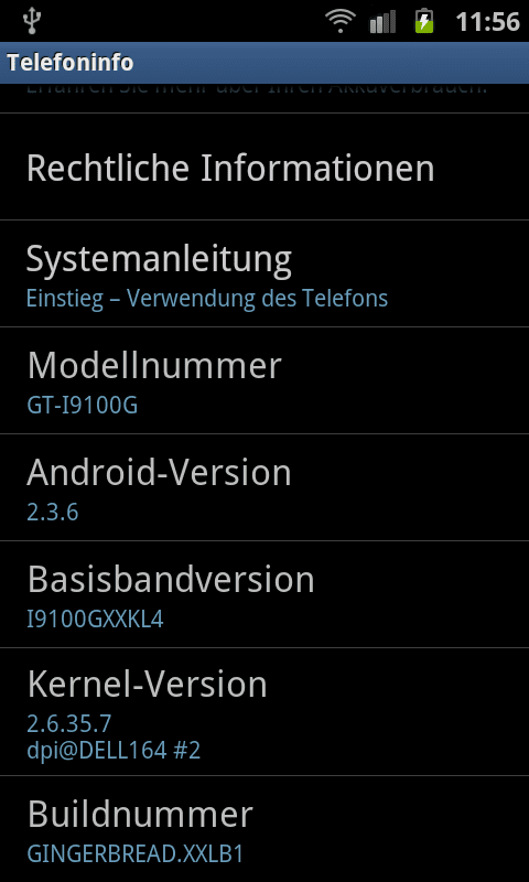

Ich habe mir von von SamMobile.com | Everything for your Samsung Mobile | SamMobile (diesmal unter Firmware >> I9100G eingegeben)
diese Version Runtergeladen:
GT-I9100G Germany 2012 February --- Android 2.3.6 I9100GXXLB1 I9100GDBTKL2
Oder habt ihr eine bessere 2.3.6 für mich?
EDIT >>>>
Ich habe es so wie hier gemacht:
[Lösung] (Gesamt)Software fürs SGS II aufs SGS II-G geflasht
Ich konnte die Pit und eine Version erfolgreich Installieren.
Aber kann den Android nicht anklicken und bekomme die ganze Zeit Fehlermeldungen dass viele Dienste gestoppt wurden etc. (( einige haben mit Android zu tuen.

Deine jetzigen Probleme sollten mit einem Factory Reset zu beheben sein. Wahrscheinlich Reste von der vermurksten NonG ICS Version...
Eben, einfach ins Recovery Menü, Wipe Data machen und danach nochmal die Firmware flashen per Odin (ohne PIT). Dann sollte eigentlich alles passen.
Okay also der Fehler ist behoben und Handy funktioniert soweit wieder. Also ich bin auf dem Home-Screen etc.
Es sind aber noch alle Ordner von Whatsapp und co vorhanden.
Allerdings heißt der Store dort Market und und sieht anders aus. Diese Firmware ist auch von Februar und nicht von Juli oder April
wie ich sie vorher hatte:
Wo kann ich die letzte Aktuellste Version von 2.3.6 bekommen, wie ich sie mal hatte.

Firmware gibts zB da (am besten gleich die offizielle 4.0.4 nehmen):
Samsung Galaxy S2 I9100G - Firmware (Deutschland|Österreich|Schweiz) [Sammelthread]
Dass der Play Store da noch Market heißt, sollte selbsterklärend sein. Denn da hieß er noch so. Update erfolgt dann irgendwann während das Handy an ist und man dann den Market öffnet.
