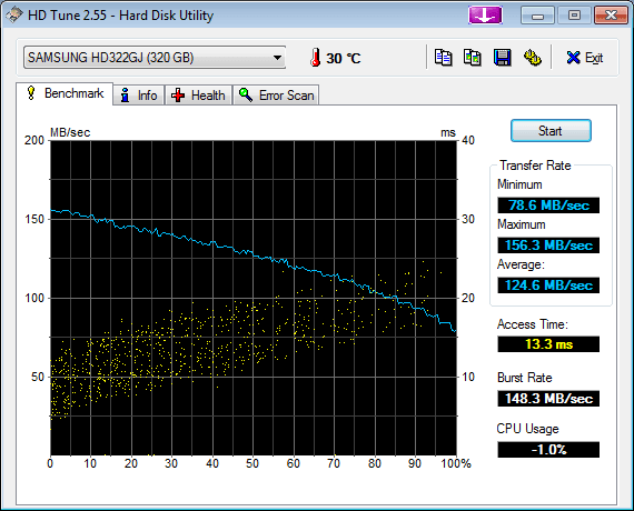

Hallo, allerseits,
ich berichte kurz über meine neue F4 322GJ:
1) im noch nicht eingebauten Zustand sehr laute Zugriffsgeräusche,
2) an demselben Ide-Controller, an dem zuvor die F1 (dieselbe Größe) werkelte,
meldet HDTune 16,4ms Zugriffszeit. Die F1 hatte 13,3ms.
Ich merke im laufenden Betrieb aber keiner Unterschiede. Auch startet Windows
praktisch genauso schnell (nicht gemessen).
Das nur als kurzen Bericht. Evtl. komme ich morgen neu.
Nachtrag: Leserate im Durchsch.: F4 bei 122, F1 bei 90.
Normal sollte die F4 auch Zugriffszeiten von etwa 13ms haben. Solltest halt mal den AAM status prüfen.
Danke für den Tipp.
Wenn ich diverse Einstellungen bei AAM/APM teste, komme ich bei max. Power weiterhin auf 16.2 ms. Im langsamsten Modus sogar auf 17.2ms.
Ich werde morgen die F1 nochmal testen.

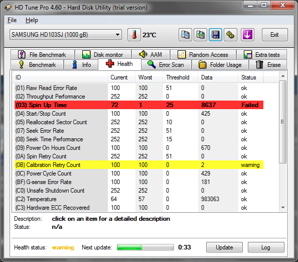

moin, hier mal ein shot von meiner problemplatte. Ist es schlimm? :)
Die platte wird mit einem asrock 890 extreme 3 gebraucht. Bisher wie gesagt keine probleme ausser beim aufwachen aus dem ruhezustand. Da war dann dieses klackern.

Hast Du die Probleme immer nach dem Aufwachen aus dem Ruhezustand?
Bei mir wird die Platte garnicht mehr erkannt nach dem Aufwachen. Erst wieder nach einem Neustart.
Ich hoffe, das hängt mit dem Problem, was ich oben beschrieben habe zusammen und wird mit dem Low Level Format geklärt.
Ansonsten wäre zu klären, ob das am Treiber liegt, am Board, am Chipsatz oder an der Festplatte selbst...
@Mr.Soapdown
Mach bitte mal einen Screenshot von den Smart-Werten auf dem alle Smart-Attribute zu sehen sind.
@zikonov
Ja immer nach dem aufwachen, wenn er aus dem ruhezustand neuanlaufen soll. Dauert ca. 30 sec. dann ist auch da das klackern weg. Wobei sich das klackern garatiert nicht gesund für die platte anhört und sicher auch nicht ist. :)
@madnex

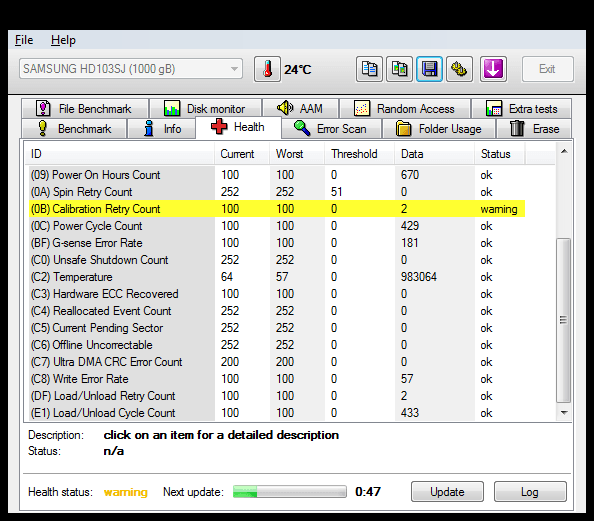

Wahrscheinlich mach ich das nun falsch. Ich habe mal die andere hälfte per shot abgespeichert :)
Errorscan zeigt nur GRÜN, also alles i.O.
Fals ich nun völlig daneben liege, bitte anweisen, wie ich noob was machen soll, danke.
Ich habe nun ein komplettes backup mit repdatenträger liegen - lächeln.

Zum Abschluß meines Kurzberichts:
F1 am selben Contr. 13,7 ms, F4 um 16ms. Eine WD (320Gb) am 2.Contr. 16ms.
Windowsstart praktisch gleichauf (gemessen).
F4 lauter bei Zugriffen als die F1, aber noch i.O..
Allerdings bricht die Performance beim HDTune-Test mittlerweile immer im Bereich von 20% komplett ein. In diesem Bereich liegen keine Daten. Kennt jemand dieses Problem?
Hinweis:
Die F1 ist ein mit TrueImage komplett geklontes System.
Die F4 beinhaltet nur die BS-Partition, welche mit XXClone geklont wurde.
Nachtrag: Firmware ist die 1AR10001
Das soll gemäß Crystal und googel für andere F4 Platten sein.
Ich schaue noch einmal genauer nach.
Danke für die Nachrfage.
Nachtrag: Für die Sinpoint F Serie gibt es keine Updates.
Nachtrag 2: Der Einbruch wiederholt sich nun nicht mehr, dafür komme ich auch ohne Einbruch, nur noch auf 112Mb/S.
Wer soll daraus schlau werden?
Mal abwarten, was die nächsten Tage bringen...
