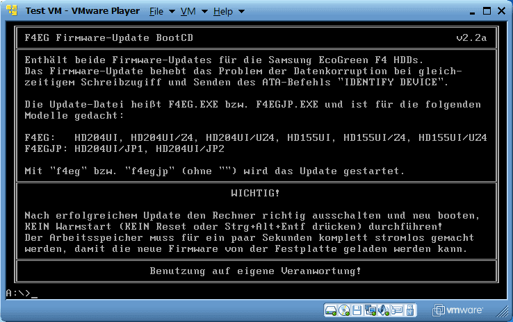

Wie genau mache ich das nun mit dem Image von dir, Madnex?
Habe es auf CD gebrannt... aber danach?

Ist das eine externe mit USB, Firewire oder eSATA Anschluss? USB und Firewire werden unter DOS nicht unterstützt und somit ist das Updaten über diese Schnittstellen nicht möglich.

@Madnex: Ja, ist USB. D.h. ich muss die Festplatte aus dem Gehäuse erst wieder ausbauen, dann intern anschließen (die anderen ausbauen?) und was muss ich dann machen?

Ja, du musst sie ausbauen und intern anschließen. Die anderen ausbauen musst du normalerweise nicht, aber dazu kann ich dir nichts genaues sagen, da ich noch keine F4 selbst aktualisiert habe. Eventuell muss die F4 am ersten SATA Port des nativen Kontrollers hängen und AHCI ausgeschaltet sein. Mangels Feedback weiß ich es aber nicht genau. Musst du ausprobieren.
Nein, initialisieren musst du sie nicht.
Du musst von der CD booten (oder was war dir nicht ganz klar?). Der Rest steht dann geschrieben (siehe Anhang).

Wie hast du das gemacht? Eine neue Zusammenstellung geöffnet und die ISO-Datei einfach auf den freien Speicherplatz gezogen und die CD gebrannt? Oder hast du die ISO-Datei mit einem Brennprogramm geladen und die CD gebrannt?
Was genau ist AHCI bzw. wie stelle ich das aus?
Gebrannt habe ich mit Windows 7: Rechtsklick auf deine .iso Datei und dann Datenträgerabbild brennen. Hoffe das war so richtig...
Danke für deine Hilfe ;) (auch im anderen Thread)
Vielleicht funktioniert es ja auch mit aktiviertem AHCI. Probiere es erst einmal aus, bevor du Einstellungsänderungen im BIOS vornimmst. Der AHCI-Modus lässt sich im BIOS deaktivieren.
