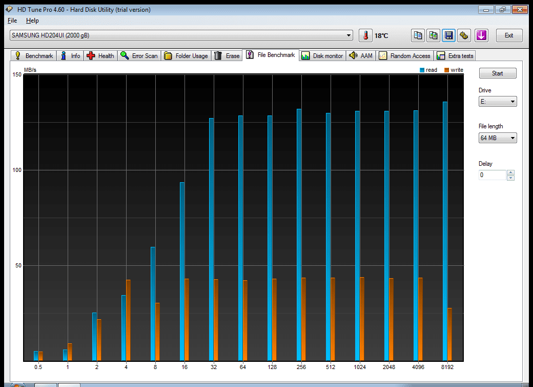

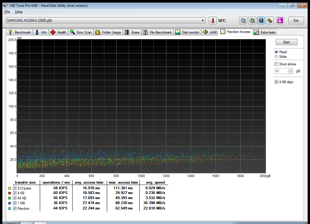

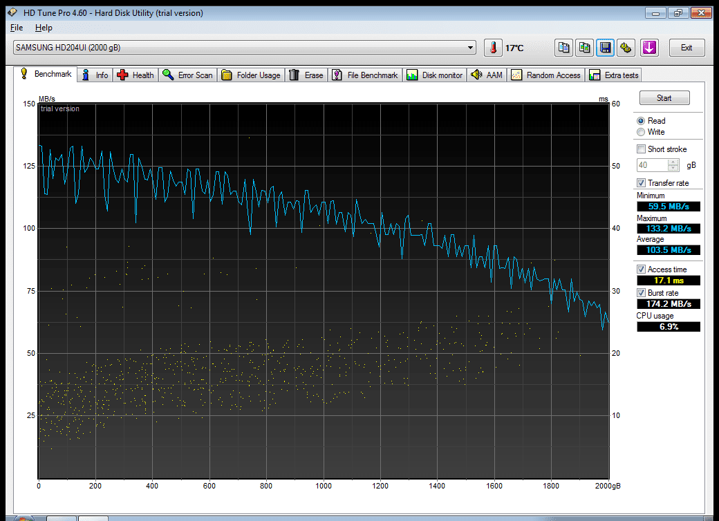

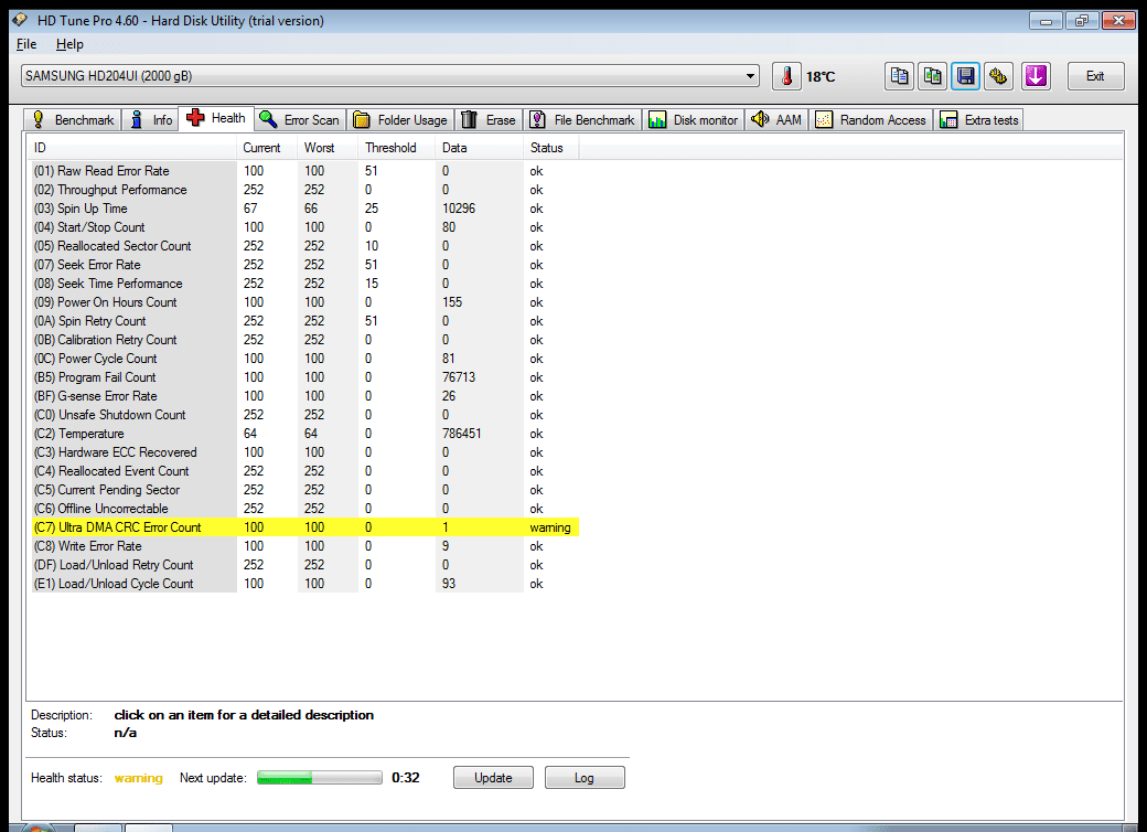

Hatte die letzten Tage viel zu tun. Deshalb kann ich dir die Smartwerte etc erst jetzt zeigen.
Die Screenshots findest du im Anhang.
Wie man erkennt, komm ich beim Filebenchmark nicht über 40 MB/Sek, als würde die Platte dort abriegeln. Es gibt aber auch Tage, wo ich mit der Platte bei einem Test die normalen Werte (über 100MB/Sek) erreiche. Woran kann es liegen?
Am CRC Error kann es ja wohl nicht liegen. Meine andere 2TB Platte hat dort keinen Fehler aber auch das Problem mit dem Abriegeln bei 40 MB/Sek.

An den SMART Werten ist erstmal nichts auffällig.
Stimmt das Alignment der Partition denn eigentlich?
Kannst du relativ einfach mit dem AS SSD Benchmark prüfen, wenn oben links eine grüne Zahl steht passt das.
HDD Cache ist aktiviert?
