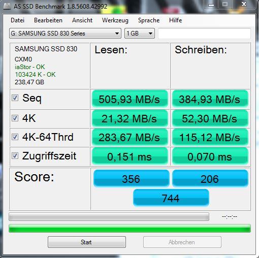

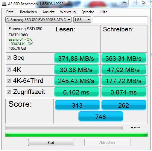

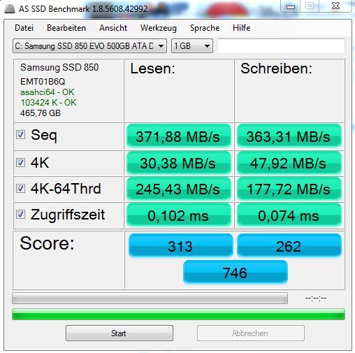

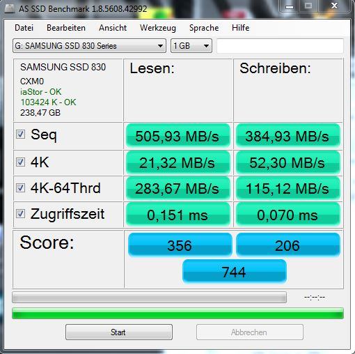

habe ein Problem mit meiner neu erworbenenSamsung 850 500GB SSD. Diese kommt im Test nicht über 370 MB/s beim lesen und schreiben. Meine alte 830er 256GB kommt auf 505/385 MB/s.
habe nun tausend Mal umgesteckt, die Installation hin und her geschoben, die Platte wieder formatiert aber sie hat immer exakt diesen Wert.
Das Alignment passt. Kann es sein, dass mein Sata Controller der Flaschenhals ist?

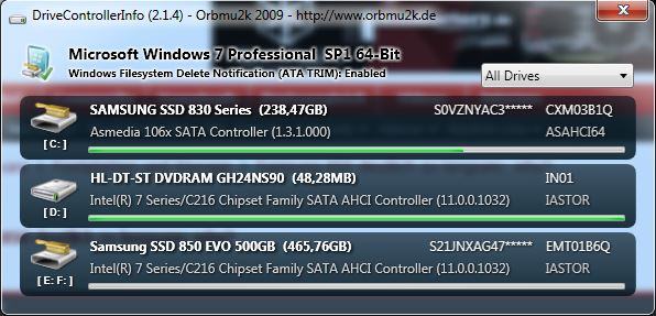

Man sieht auf jeden Fall, dass in deinen Screenshots verschiedene AHCI-Treiber geladen sind.
Wenn ich von der 830er boote ist es genau das gleiche Spiel. Eigentlich ist es völlig egal an welchen Sata3 Steckplatz ich sie stecke oder von welche Platte ich aus boote, es ist immer diese Geschwindigkeit.
Das mit den Treibern ist mir auch aufgefallen, aber wie kommts? Ändern kann ich das nicht oder?

370MB/s sind die maximale Performance an den Zustatzcontrollern der mit nur einer PCIe 2.0 Lane angebunden wird, wie dem ASMedia 1061. Nur die nativen SATA 6Gb/s Ports (also die vom Chipsatz) schaffen 500 und mehr MB/s, die sind ja auch besser angebunden denn DMI 2 entspricht PCIe 2.0 x4.
Du hast also auch ganz sicher nicht die Anschlüsse der beiden SSDs vertauscht und die 850er am 6Gb/s Port des B75 und die 830er am ASMedia Port gebencht, sonst wäre die 830er nur auf so 370MB/s gekommen und die 850er auf rund 500MB/s.

Da hast Du Dich wohl vertan, die Geschwindigkeit wird von dem ASMedia Controller bzw. dessen Anbindung beschränkt, nicht von der SSD.
Mit den installierten Treibern hat das aber nix zu tun? D.h. wenn ich die 850er nun an den richtigen Port anschließe, müsste sie auch auf Anhieb die volle Leistung erbringen?
Die Treiber sind nur für die SATA Host Controller und wenn beide installiert sind, dann wird eben der Treiber für den jeweiligen Host Controller genommen (und bei AS-SSD angezeigt), an dessen Port sie hängt. Wenn also bei der 850 eben links im Kasten dann iaStor (Intel) statt asahci64 (ASMedia) steht, wird sie auch so 500MB/s schaffen.

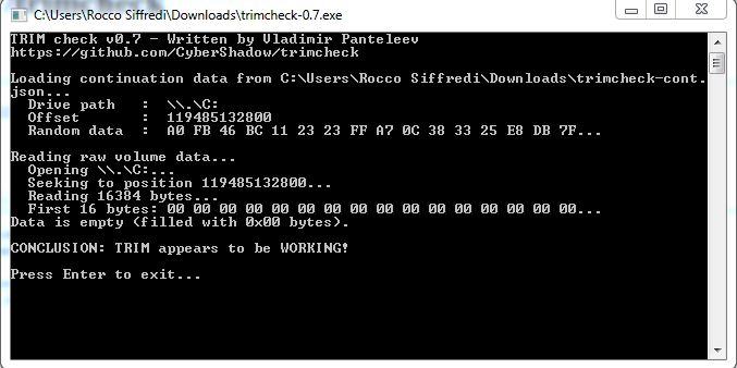

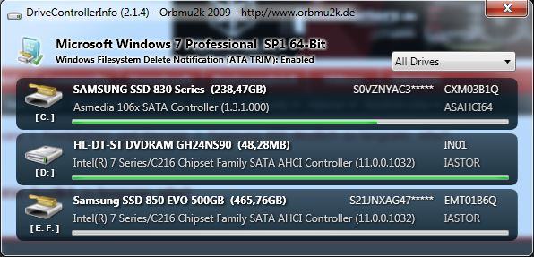

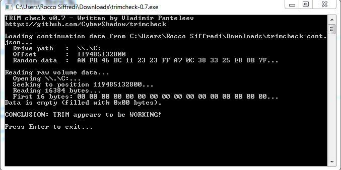

Der iaStor ist übrigens schon recht alt, den hat Intel vor einiger Zeit mal in iaStorA umbenannt, poste mal den Screenshot von Drive Controller Info und teste auch mal mit TrimCheck, ob mit dem ASMedia Treiber TRIM geht. Man lässt es zweimal laufen, beim ersten mal wird die Testdatei erzeugt und gelöscht, beim zweiten mal wird geschaut ob TRIM funktioniert hat. Dazwischen sollte man nichts am Rechner machen und ein paar Minuten warten. Wurde TRIM nicht als funktionierend erkannt, kann man es auch erneut laufen lassen und es prüft die Daten noch einmal. TrimCheck muss auf der SSD liegen die man prüfen will wenn es ausgeführt wird, der User muss in dem Verzeichnis Schreibrechte haben und es darf weder verschlüsselt noch komprimiert sein.

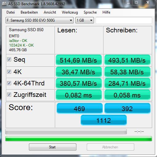

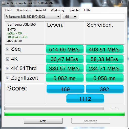

So, du hattest Recht. An dem nativen Port läuft sie deutlich schneller. :bigok:
Hier mal zwei Screenshots. Die Trim Geschichte mache ich nächste Woche nach dem Urlaub.
Siehst Du, die maximal mögliche Geschwindigkeit hängt nur vom Port ab. So wie es jetzt ist, muss TRIM auf jeden Fall für die 850er am Intel Port gehen, die 11.0er Version des RST unterstützt das und die passt auch für HDDs mit mehr als 2TB. Für den ASMedia Treiber der im Moment für die 830er zuständig ist, kann ich das nicht sagen, aber Du schriebst es mir dann nächste Wochen, abgemacht?!
Scheint alles zu passen.
