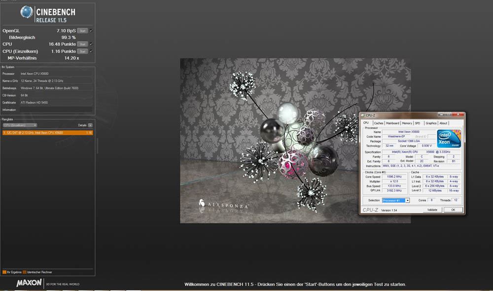

In der beilegenden Grafik meine Cinebench - Werte.
Ist mir etwas zu kompliziert dort den Hardware - Code anzugeben
Major Kottan | 16.48| 12C/24T | 32nm 12MB L3 (Gulftown)| 2 x Intel Xeon DP X5680 | 3333MHz | xxxx| xxxxx (QPI 6,4 GHZ) | 6 x 4 GB | DDR3 @ 1333MHz CL9 | 1 xATI Radeon HD 540 1024MB | Win7 64bit | 64bit.exe | Luftküh
Kannst ja mal ergänzen.
Das meiste hab ich jetzt doch, aber die Grafik ist klein.

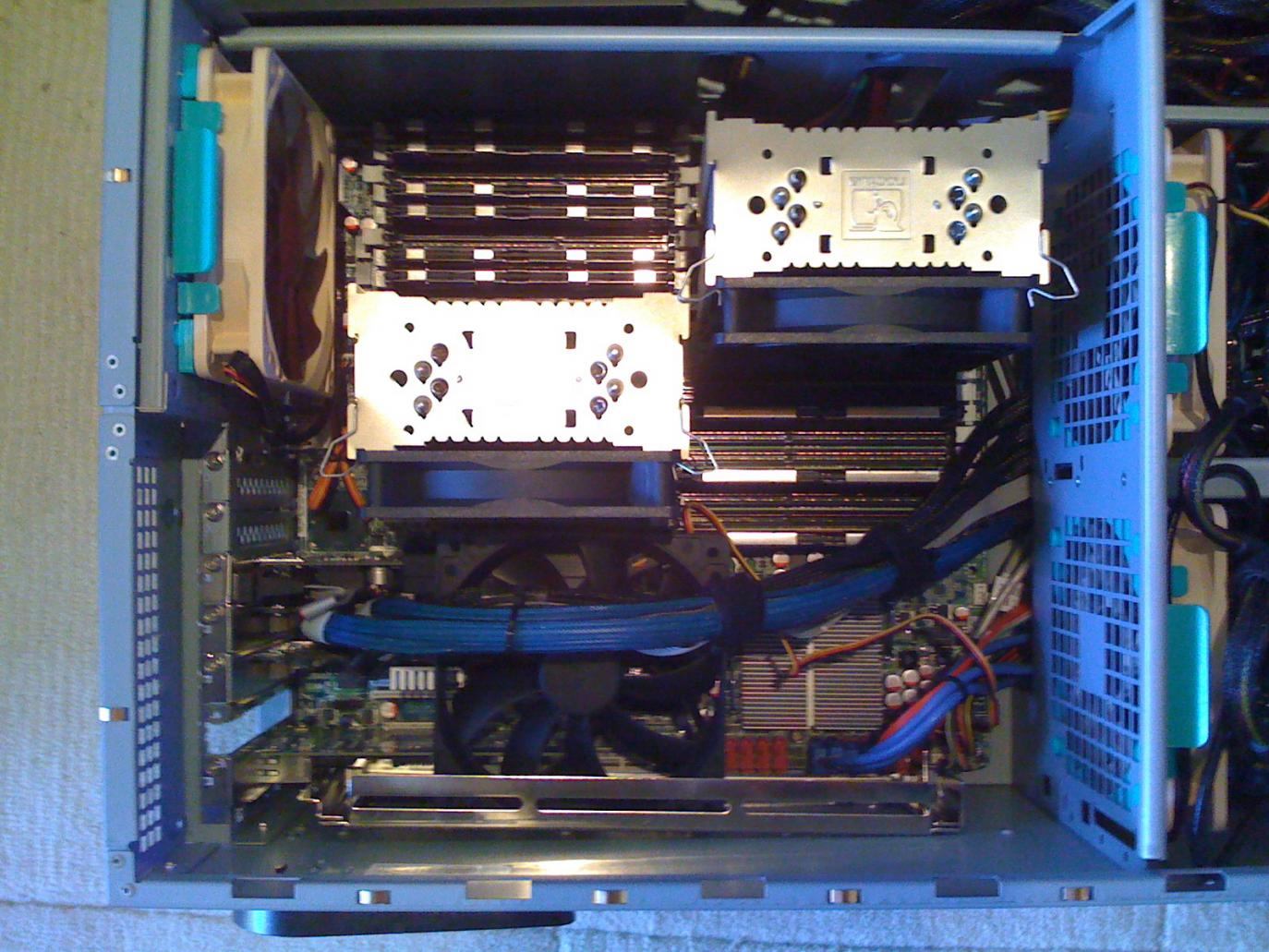

Hast Du mal versucht, den rechten oberen Kühler um 90° zu drehen und nach oben blasen zu lassen - so dass der Hintere nicht in dessen Abluftstrom ist? Bei einem meiner Rechner hat das sehr gut geholfen.
Kann mir jetz diese "Konstruktion" nicht vorstellen Kullbert.
Ist aber auch egal, da ich jetzt immer auch bei Vollast innerhalb der "Toleranzgrenze also unterhalb von 85 Grad bleibe. Idle hab zur Zeit zwischen 30 und 34 Grad bei den CPUs
ein delta T von fast 50 Kelvin? das ist aber viel. ist das normal bei den nehalem 6 kernern?
hab bei meinen glaub so zwischen 20-30 K.
kullberg meint wie hier, nur einen eben um 90° drehen, damit er nach hinten bläst.
