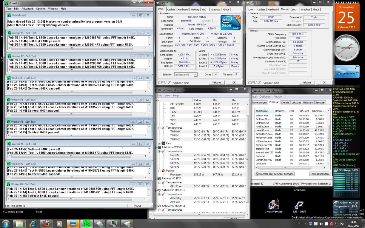

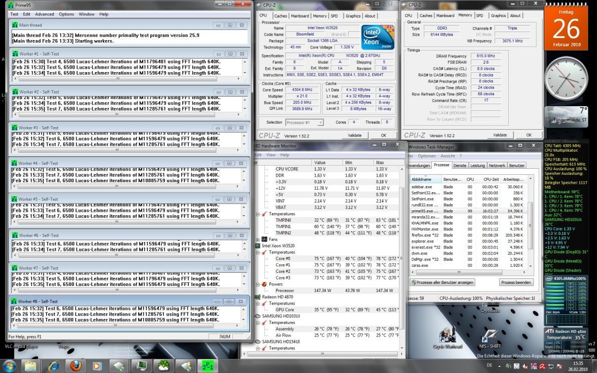

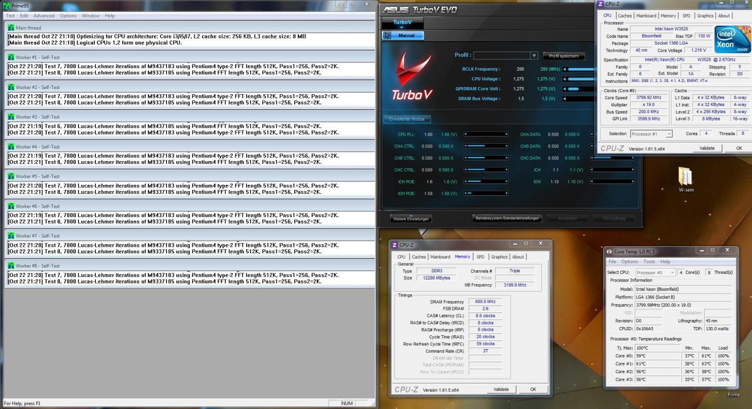

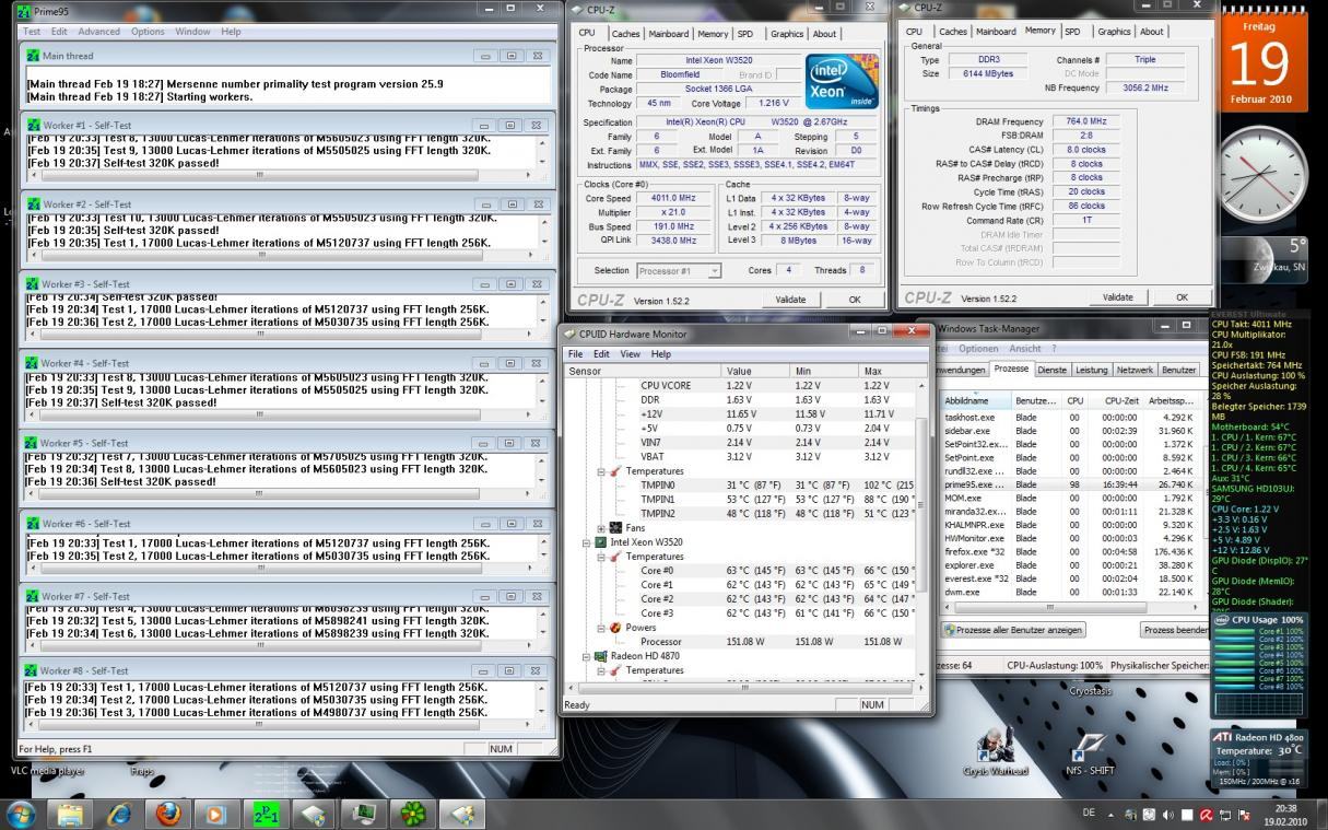

Da ich gerade kurzzeitig in eine Art nostalgisch angehauchte Stimmung verfallen bin, habe ich mal spaßenshalber die ergebnisse von meinem letzten und besten Xeon W3520 herausgesucht (Anfang 2010, alles mit Luftkühlung, müsste ein Prolimatech Megahalems gewesen sein) :xmas: :
W3520 4.3Ghz@1.328V Prime Custom 2h.jpgXeon W3520@4Ghz 1.216V UD4P.jpgW3520 4.2Ghz@1.28V(DDR3-1600) Prime Custom 2h.jpg
ja das waren noch Zeiten :)
Mein 3520 ging sehr gut, auf dem RE3 ein Traum, 12GB und der IMC war absolute Klasse :) Zum Glück habe ich die CPU noch, das Board leider erst kürzlich verkauft:
Gut, also verglichen mit deinem W3520 ging meiner ja bestenfalls durchschnittlich :fresse: Mit was hast du selbigen denn gekühlt, ich vermute mal mindestens mit einer potenten Wasserkühlung, oder kam gar ein Chiller zum Einsatz?
Davon abgesehen habe ich den IMC und den möglichen Uncore-Takt von meinem Derivat nie wirklich ausgetestet, vor allem aus Zeitmangel. Ich nehme allerdfings mal an, dass da auch noch etwas drin gewesen wäre.
