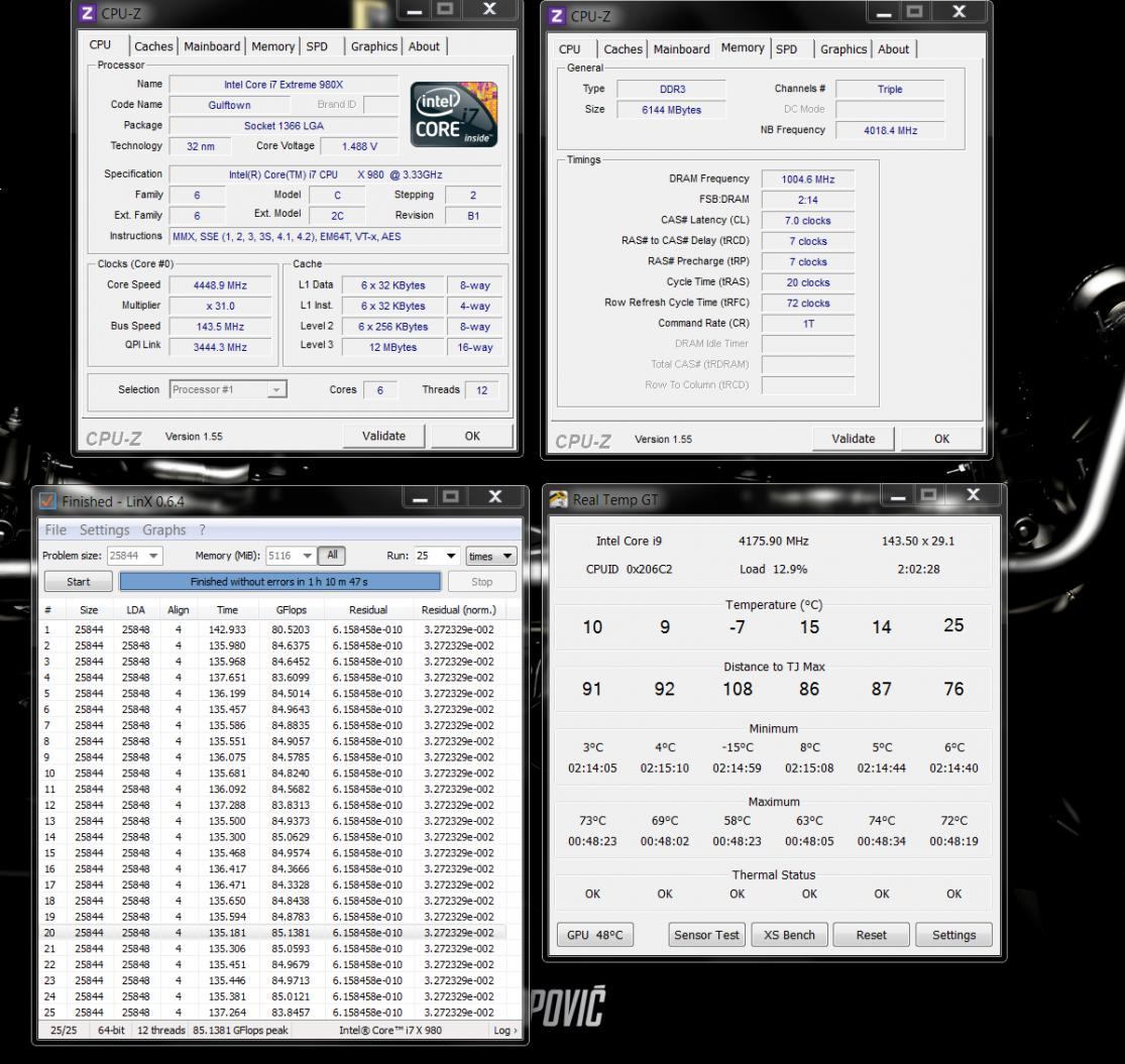

31 x 143 Blck..... 8 er Ram Multi und schon bist auf 2000 mhz Ram Takt ;)
@ sven
leider net,hab die vcore erhöht und zack läufts durch :fresse:
@ Tarkan
nur dann läuft der Ram @ 1430Mhz
@ sven
werd ich nachher nochmal versuchen mit der selben vcore :wink:
@ Tarkan
und genau da liegt der Hund begraben,
sobalt der Turbo an ist, liegt auf dem desktop stimmt der Ram Takt mit dem was ich im Bios eingestellt habe net mehr überein.
Auf dem Desktop liegen dann z.b. anstatt 1900 nur noch 1600Mhz ram an. :shake:
Das selbe passiert wenn ich den Ram Multi x12 nehme !
