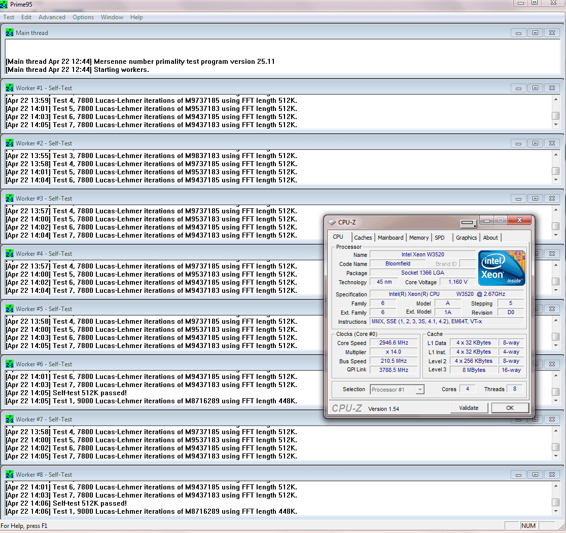

Was könnt Ihr dazu sagen. Sind die Temps ok?
Wird mit NOCTUA NH-U12P gekühlt

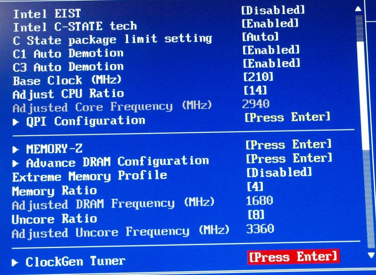

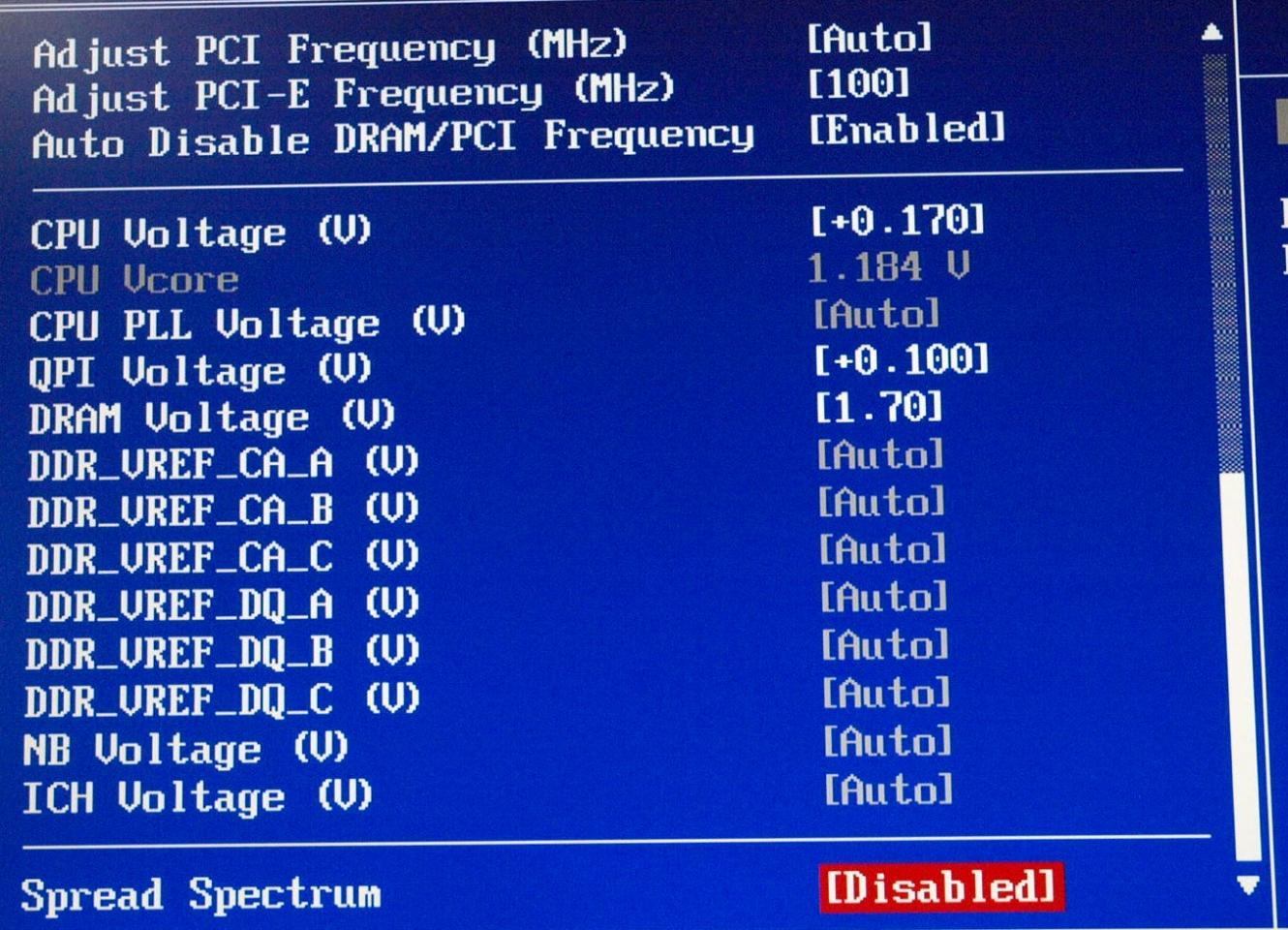

hatte bisher immer probs meine cpus über 4ghz zu prügeln, der fehlende turbo-multi (thx msi :fire:) machte die sache auch nicht einfacher. hab nun old-school nochmal von vorn angefangen: multi auf 14 und meinen gewünschten blck von 210 prime-large-stable gemacht (settings im anhang).
wollte nun den multi sowie vcore suksessive erhöhen. muss ich noch andere spannungen ala qpi, nb, vdimm, etc evtl noch anpassen?

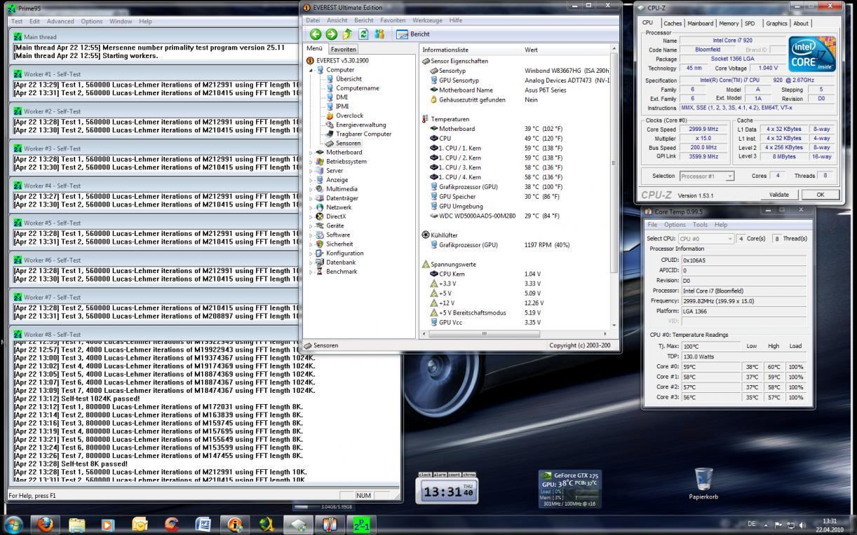

Ich möchte nochmal eine Diskussion rund um LinX lostreten:
...ich kann aus der erfahrung sagen, dass 25 runs reichen... hast du schon mal 12 GB und 50 runs mit linx getestet ? 10-12 std. dauert das min.
ich würde empfehlen, dass bei 25 runs einfach beim 25. durchlauf schnell ein screen gemacht wird... parallel den taskmanager mit der cpu und speicherauslastung, zus. noch Realtemp...
das dürfte reichen und damit kann dann keiner manipulieren ;-)
