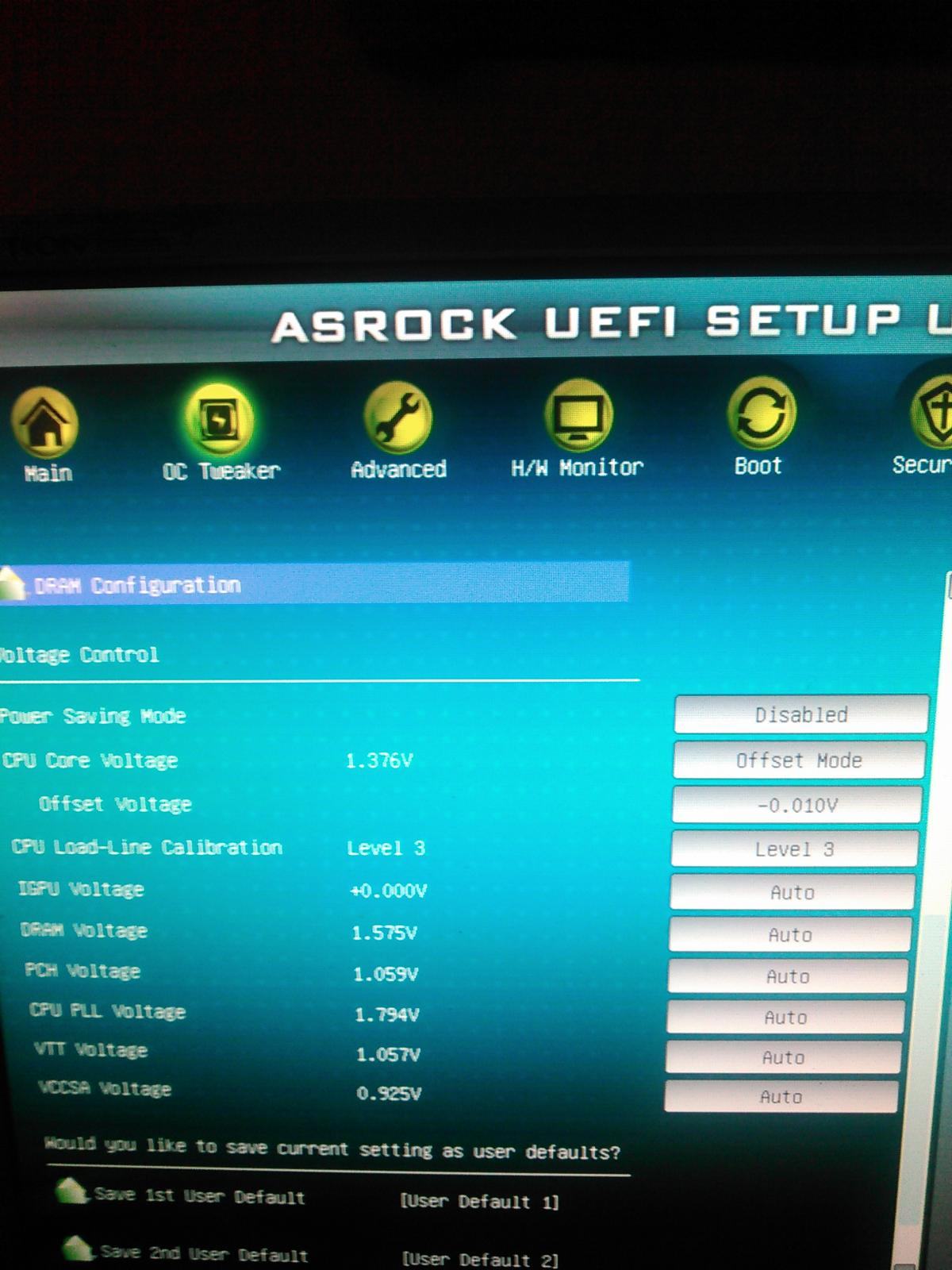

Hi zusammen,
leider habe ich Probleme, meinen 2500k zu übertakten. Die CPU läuft auf einem ASRock Z68 Pro3 mit einem Alpenföhn Großclockner.
Nun zum Problem:
Ich habe mehrfach gelesen, dass Sandy Bridge OC relativ einfach ist, sprich Multi hoch, Spannung hoch und Abfahrt. Ich hab das natürlich entsprechend ausgetestet, allerdings ist mein PC nach einigen versuchen nicht einmal vollständig hochgefahren. Die genauen Werte habe ich nicht mehr im Kopf, aber es war ungefähr in diesem Bereich:
Multi 44, Offset zwischen +0.04 und 0.075+ (ggf. war der Offset sogar noch höher)
Multi 44, Fixed mit 1,34-1,38
Multi 42, Offset zwischen +0.025 und 0.04
Es können noch weitere Konstellationen dabei gewesen sein, habe es wie gesagt nicht mehr genau im Kopf. Das komische ist allerdings, dass es ein vorgefertigtes Profil für 4,2Ghz gibt, welches ohne Probleme läuft (Profile für 4,4 und mehr gibt es auch, auch hier bootet mein Rechner nicht komplett). Dies möchte ich aber ungerne verwenden, da ich logischerweise die niedrigste Spannung finden möchte, bei welchem meine CPU auf idealerweise 4,4-4,6Ghz läuft.
Hat jemanden Ideen, woran es liegen könnte?
Besten Gruß
bisherige Antworten sind hier zu finden: Problem mit dem OC eines 2500k
Es kann sein, dass die CPU mehr Spannung braucht, als die eingestellte... Du kannst auch eine Krücke erwischt haben ;). Ich teste immer erst mit fixer Vcore und teste mich dann im Offset Mode daran an. Stell mal 1,37V ein und teste wie hoch du mit dem Multi kommen kannst. Hast du den Guide von ralle_h gelesen? Eventuell kann es auch helfen "PLL Overvoltage" zu erhöhen. Das braucht man meistens erst ab 4,7 GHz aufwärts, kann aber die Stabilität erhöhen, zumindest um ins Windows zu kommen. Außerdem würde ich mal mit der Load Line Calibration rumprobieren, nicht dass dein Board unter Last deutlich weniger Spannung anlegt, als die im Bios eingestellte.
Versuch dich auf jedenfall was "LLC" angeht einzulesen (Loadline Calibration). Nach meinen Erfahrungen hat diese Funktion, natürlich neben Vcore und Multi, den stärksten Einfluß auf das OC.
Moderates LLC mit einem Board, welches grad nicht eins der ersten LLC Implementierungen hat, würde ich mal testen. Je extremer das OC und die eingestellte Vcore an sich, desto gefährlicher wiederum LLC.
Du musst natürlich auch für dich festlegen wie viel Saft du auf deine CPU 24/7 geben möchtest unter Last. Oder sagst du dir Minimum 4.4 Ghz der Rest spielt keine Rolle?
Also es gibt da natürlich verschiedene Präferenzen. Der eine sagt so viel OC bis max eine bestimmte Temp erreicht ist, der andere möchte unbedingt eine Vcore einhalten. Viele suchen den "Sweet Spot" ansich.
PLL Overvoltage sollte dich nicht interessieren. Einfach deaktiviert lassen. Kann eher bei extremen OC eine Rolle spielen.
Bei hohen Übertaktungen = hohe Frequenzen = hohe Spannungen = hohe Chance auf Phasenverschiebungen kann ein eingeschalteter PLL Overvoltage zur Stabilität beitragen.
Die Erhöhung der CPU PLL Voltage ebenso, aber schnell kaputt machen kann man die CPU damit auch. Oft liest man dass es die schädlichste und für die CPU gefährlichste Spannung ist.
FYI:
...Mehr als 1.35V unter Last (Prime) würd ich nicht gehen. Es gibt Leute die auf einen Intel Spec von max 1.52V verweisen, aber max. bedeutet ja nicht auch dass es gesund wäre.
Temp sollte nicht 72.6 C° erreichen. Ab da wird gethrottled. Ich würde bis max 60-65C° gehen...
Bis 1.4V sollte auch noch ok sein. Jeder geht ja selber das Risiko auf erhöhten Verschleiß und früheren Totalausfall ein. Also hier selbst entscheiden.
Kannst ja mal dein weiteres Vorgehen und Ergebnisse posten.
Edit:
Achja und um auf deine Frage zu antworten: Es liegt höchstwahrscheinlich daran, dass deine CPU ein nicht so guter OC Kandidat ist. Keine Angst, sind die meisten nicht. Heißt der braucht mehr Saft für wenig höhere Taktung.
Hierzu kannst du in Verbindung mit LLC dich auch mal mit Vdrop und Vdroop beschäftigen. Hilft dir bestimmt weiter dein OC Setting zu verbessern.

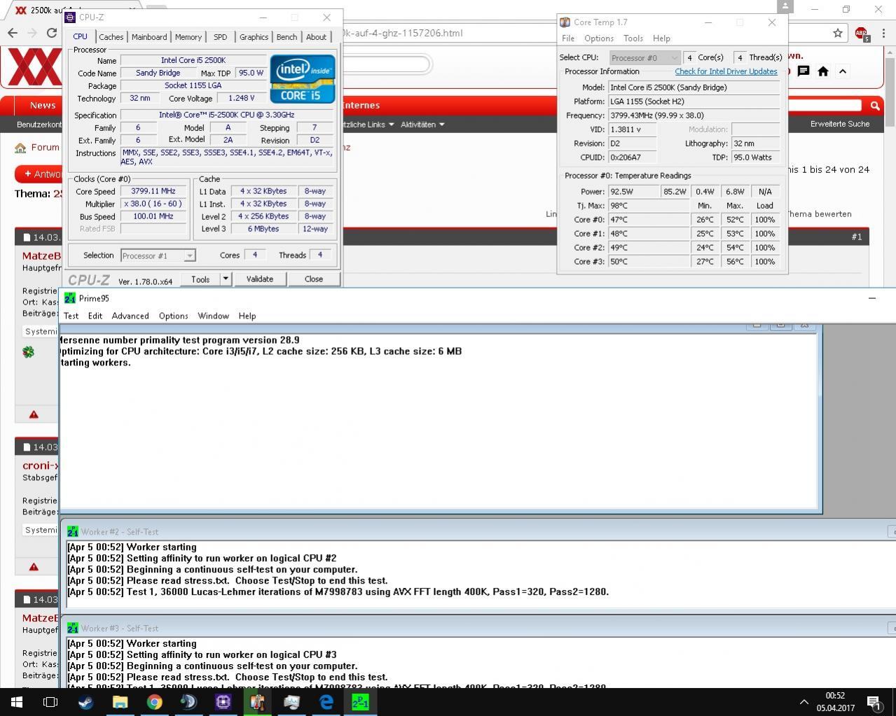

Jetzt habe ich aber ein "Problem" mit Prime95. Ich kenne mich noch nicht sonderlich gut damit aus aber sollte der Test nicht meinen Takt und meine Spannung an ihre Grenzen treiben?

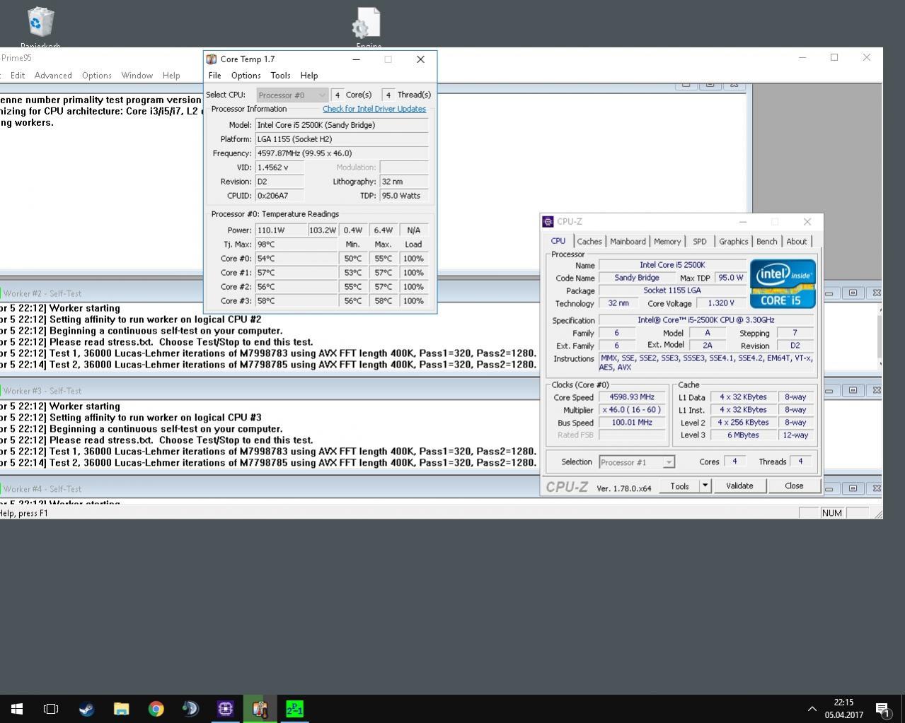

Ich habe meinen i5 2500k @4.6 GHZ stabil am laufen, jedoch taktet er während des Test bei "gemütlichen 3.7 - 4" und die Spannung ist auch deutlich niedriger als zB beim stresstest von cpuZ. Ist das normal bei Prime oder stimmt da etwas nicht ?
Danke und Gruß
Matze
- - - Updated - - -
Wie man sieht, die Temperaturen sind vollkommen ok
Im Bios gibt es eine Einstellung für die Leistungsaufnahme der CPU. "Long Duration Power" und "Short Duration Power", irgendwie so heißen die ;). Hier musst du höhere Wert einstellen, sonst blockiert dein Board den höheren Takt.
Ok danke, also sollten die Werte mit prime95 schon höher gehen? Beim stresstest im cpuZ läuft er nämlich durchgehend auf 4.6ghz
Bei Prime sollte der maximale Takt anliegen, wenn er dies nicht tut, ist irgendwas falsch eingestellt. Der CPU-Z Stresstest zieht nicht so viel Leistung, deshalb liegen hier die vollen 4,6 GHz an.
Zum Beispiel bei mir: Im CPU-Z Stresstest zeigt mir HWinfo 82W als Maximum an und bei Prime95 sind es 105W. Da würde ich schon über der erlaubten Maximalleistung liegen und das Board würde drosseln. Ich hab die Werte auf 180W gesetzt, da kann definitiv nichts drosseln, außer das Temperaturlimit ;)

Turbo Boost Power Limit, das müsste die Einstellung sein.
Gesendet von meinem Xperia XZ
Super Ralle genau das war es! jetzt geht der Multiplier auch voll hoch!
Mich wundert nur dass bei Max TDP: 95W steht. Ist das normal bzw die Standartanzeige des Boards?

@MatzeBrown: Freut mich dass es jetzt endlich klappt. Die Max TDP kommt von der CPU, die ist von Intel mit 95W angegeben.
@Pfeifenheini: Bei diesem Takt sollte das Powerlimit eigentlich kein Problem darstellen, erst bei OC. Sicher dass es daran lag? Hast du mal mit Core Temp oder HWInfo geschaut, was die CPU an Leistungsaufnahme bei Prime hat? Wenn sie dann schon über die 95W kommt, hast du eine mit einem hohen Widerstand erwischt ;)
