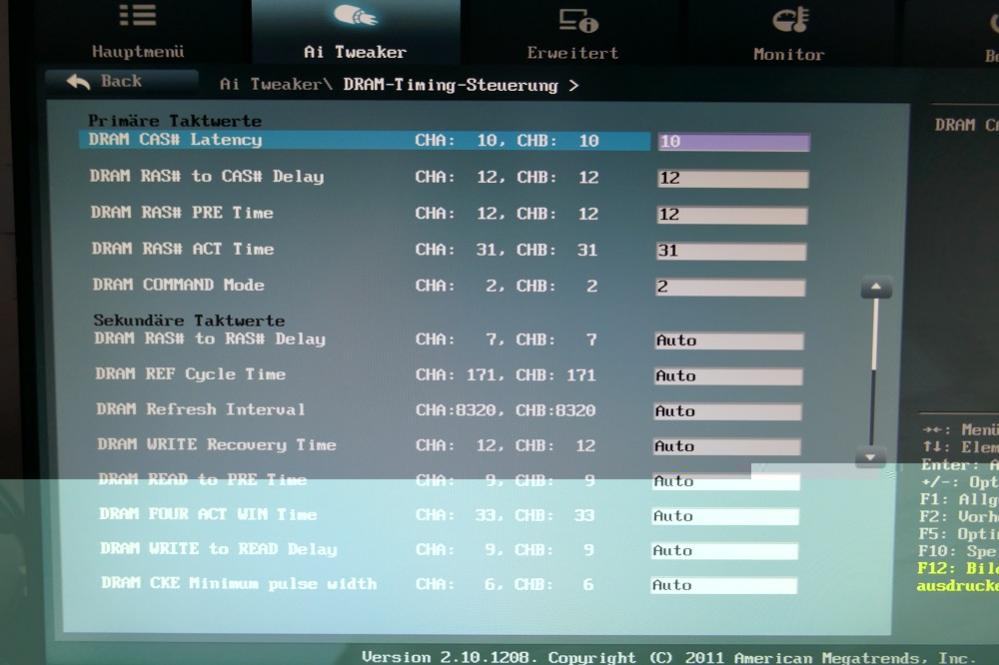

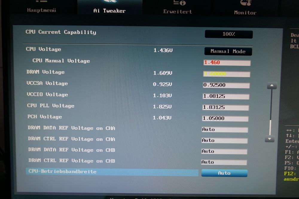

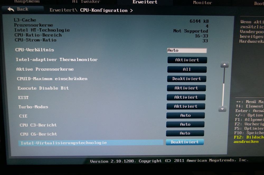

Guten Abend!
Ich bin gerade dabei meinen Prozessor (I5 2500K) zu übertakten.
Ich hab ein paar Fragen an euch ich hoffe ihr könnt mir weiterhelfen.
Zu meinem System das steht in der Signatur oder links im Kasten!
Ich habe mich dabei an den OC Guide von Ralle_h gehalten.
Mein Prozessor braucht für 4,5GHz 1,36 VCore unter Last ausgelesen.
Nun zu meinen Fragen: Mir erscheint die VCore ein bisschen hoch. kann ich sie durch die Nebenspannungen (PLL+VTT)absenken?
Und wie viel Absenkung wäre das ungefähr? Wie hoch kann ich die Nebenspannungen denn machen?
Im Idle zeigt mir CPU Z 1,44 VCore an ist das nicht zu hoch für einen 24/7 Betrieb?
Ich hab auch noch ein paar Bilder für euch von meinen Settings die findet ihr in den Anhängen.
Ich danke euch schon mal für die Hilfe.
Gruß Florian

Zu den Nebenspannungen kann ich dir nur soviel sagen, dass die CPU auf eine Erhöhung/Senkung reagieren KANN, nicht muss. Also probieren geht über studieren 😉
Wichtig ist die Lastspannung. Ich würde dir aber empfehlen per Offset zu übertakten, da die Spannung dann im idle gesenkt wird. 1,36v klingt erstmal viel für 4,5 GHz, es kann sich also um eine Krücke handeln 😉
Teste vielleicht mal mit 4,3 und 4,4 GHz, eventuell ist hier der Sweetspot zu finden.

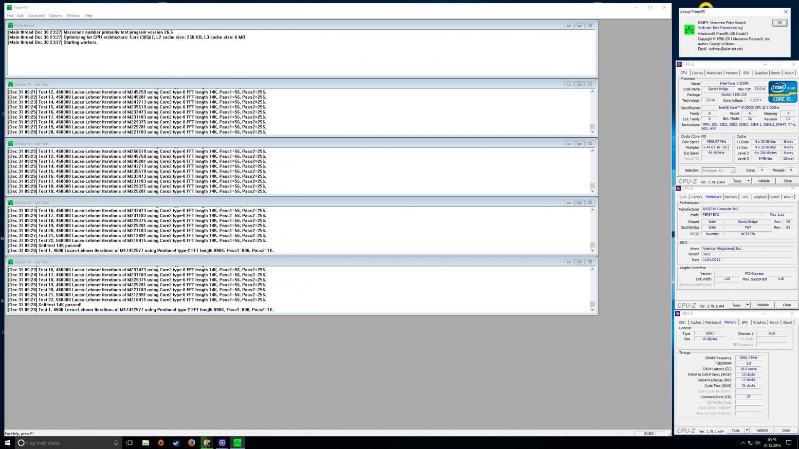

Danke Ralle86 für deine Antwort.
Auf 4,4GHz passt es jetzt von den Spannungen :-) Prime Custom Run hat funktioniert im Anhang ist der Screenshot!

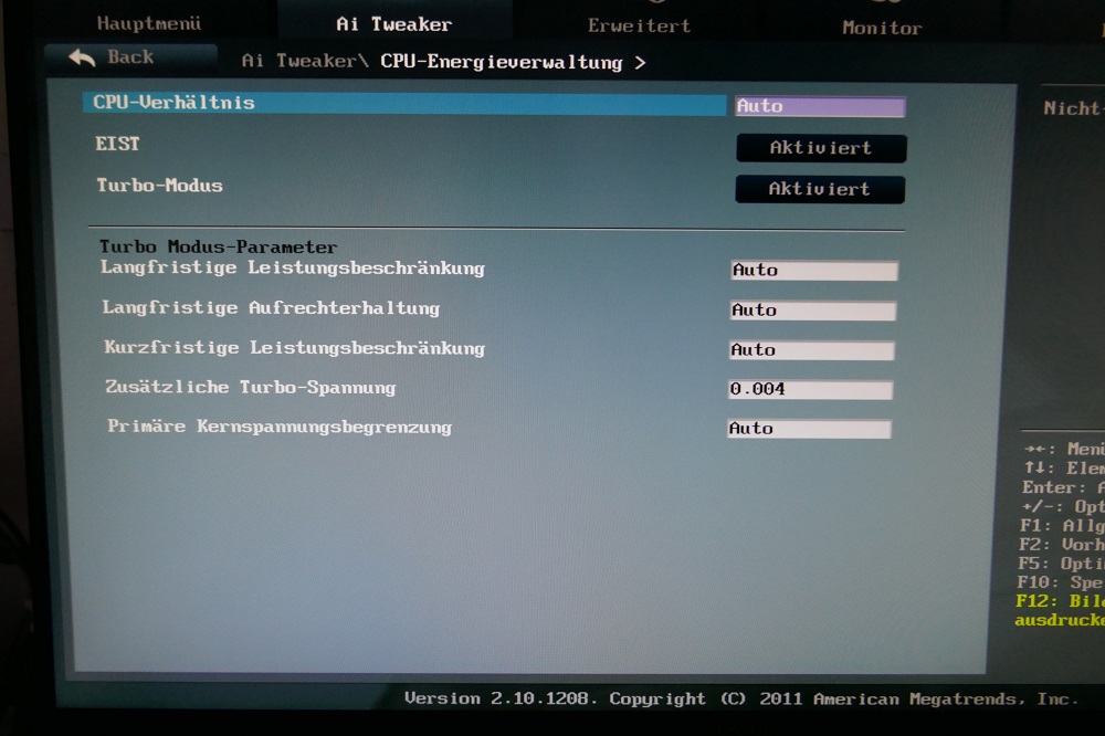

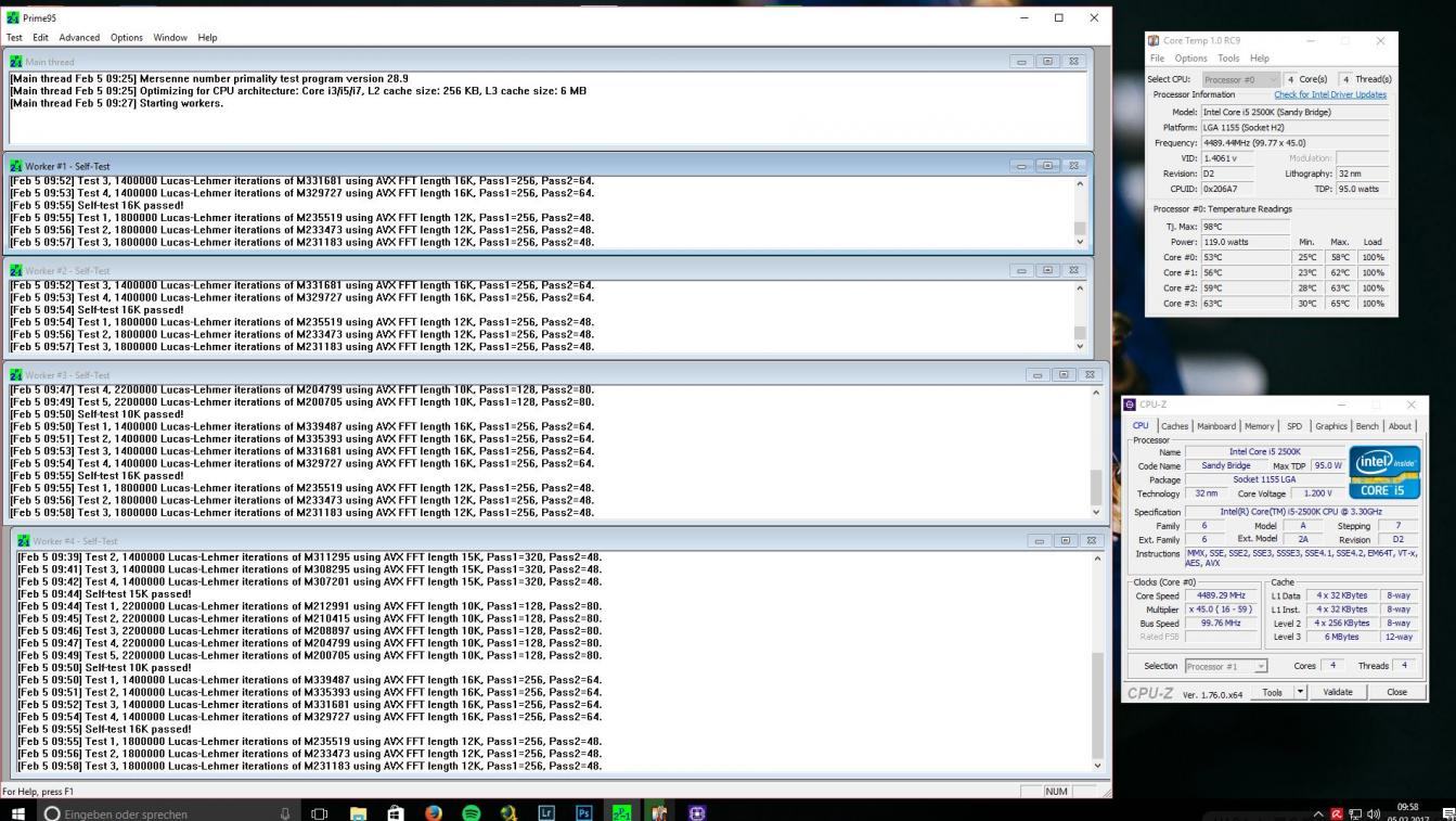

im im Zuge eines Upgrades auf eine GTX980ti habe ich jetzt auch zum ersten mal meinen alten 2500k übertaktet.
CPU RATIO x45
Additionale Turbo Voltage +0.004V
CPU Core Voltage"Offset" -0.080V
Load Line Calibration Level 5
DRAM Voltage, PCH, CPU PLL, VTT & VCSSA fix auf den Werte bei standart Takt 3,3-3,7 GHz
Ergebnis nach 30min Prime
Als ich dann im Browser auf Hardwareluxx die Ergebnisse veröffentlichen wollte, ist mir Windows abgeschmiert mir einer Meldung, dass der PC Augrund eines Fehler heruntergefahren werden muss.
Hab den Offset jetzt auf -0,070 erhöht und werde erneut bisschen Testen. Hast sonst einer Tipps? Sehen die Werte sonst gut aus??
Sieht soweit ganz gut aus. Wenn du bei unter 1,25V für 4,5 GHz bleibst ist das ein ganz ordentliches Ergebnis. Da könntest du fast noch höher gehen ;)
Gesendet von meinem Xperia XZ
Würde die additional turbo voltage wieder auf 0 setzten und die Spannung nur über den Offset einstellen, wenn dieser bereits so negativ gewählt ist.
Warum überhaupt über den Offset gehen? Das ist doch die Einstellung die zum Absturz führt. Dafür hat Asus doch die Additional Turbo Voltage ins Bios getüddelt, die macht Ihre Aufgabe doch verdammt gut.
Kann die additional turbo voltage überhaupt negativ gewählt werden? Ich fand die bisher nur nützlich, falls der Offset ansonsten sehr positiv gewählt werden muss
Bei meinem Board kann ich die Spannung einfach angeben, kann dann auch niedriger ausfallen als die CPU Stock angelegt hätte.
