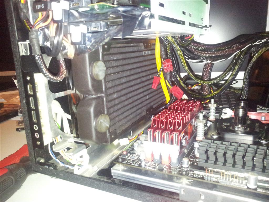

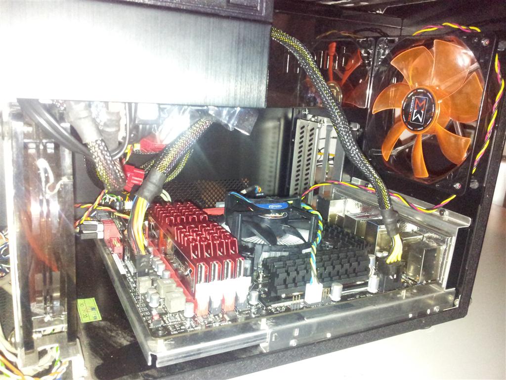

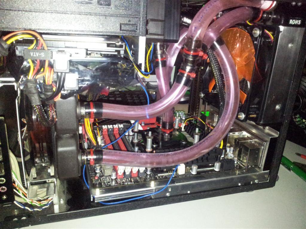

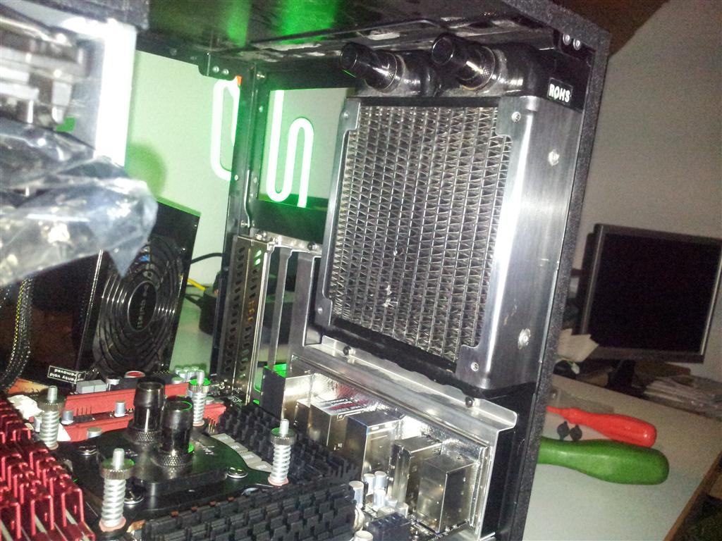

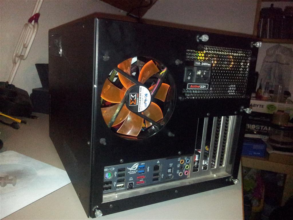

So nachdem ich mein V351 als HTPC "ausgemustert" habe,
habe ich beschlossen daraus einen Gaming Cube zu bauen.
Da ich 2 teurige Hobbys habe (PC und Auto Tuning)
muss ich ein bischen Sparen um alles zusammen zu haben.
Habe für das JETZT System 5 Monate gespart, und musste
trotzdem einige alten dinge verwenden ;)
Davordavor:
Dell 330 @ Core2Duo E6300
4GB Ram
2x 250GB Seagate Raid0
DVD Brenner
Jetzt:
Intel i7 2600K @ Boxed Kühler @4300mhz (AutoTune)
Asus Maximus Gene IV
4x 4GB G.Skill Ripjaws X (red)
2x 250GB Seagate Raid 0
DVD Brenner
530W BeQuiet Netzteil
Heutiger "Mod":
Wasserkühlung mit Vorraussetzung:
Only Backplate Mod
- keine weitere bearbeitung von Blechen für evtl Verkauf
Kapazität für eine GPU Fullcover 560ti aufwärts muss gegeben sein
noch geplant:
Nvidia Grafikkarte 560ti aufwärts (je nachdem was passt ;) )
Sata 3 SSD - Raid 0

@Indikator,
daran hadere ich auch gerade. Fullcover für die GPU ist nicht möglich, da zu eng, einzige Alternative wäre GPU only oder was von Narrow Line LP Serie.
Viele Grüße
