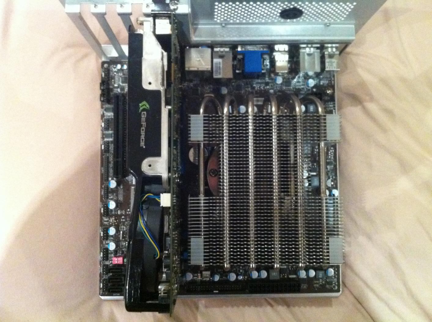

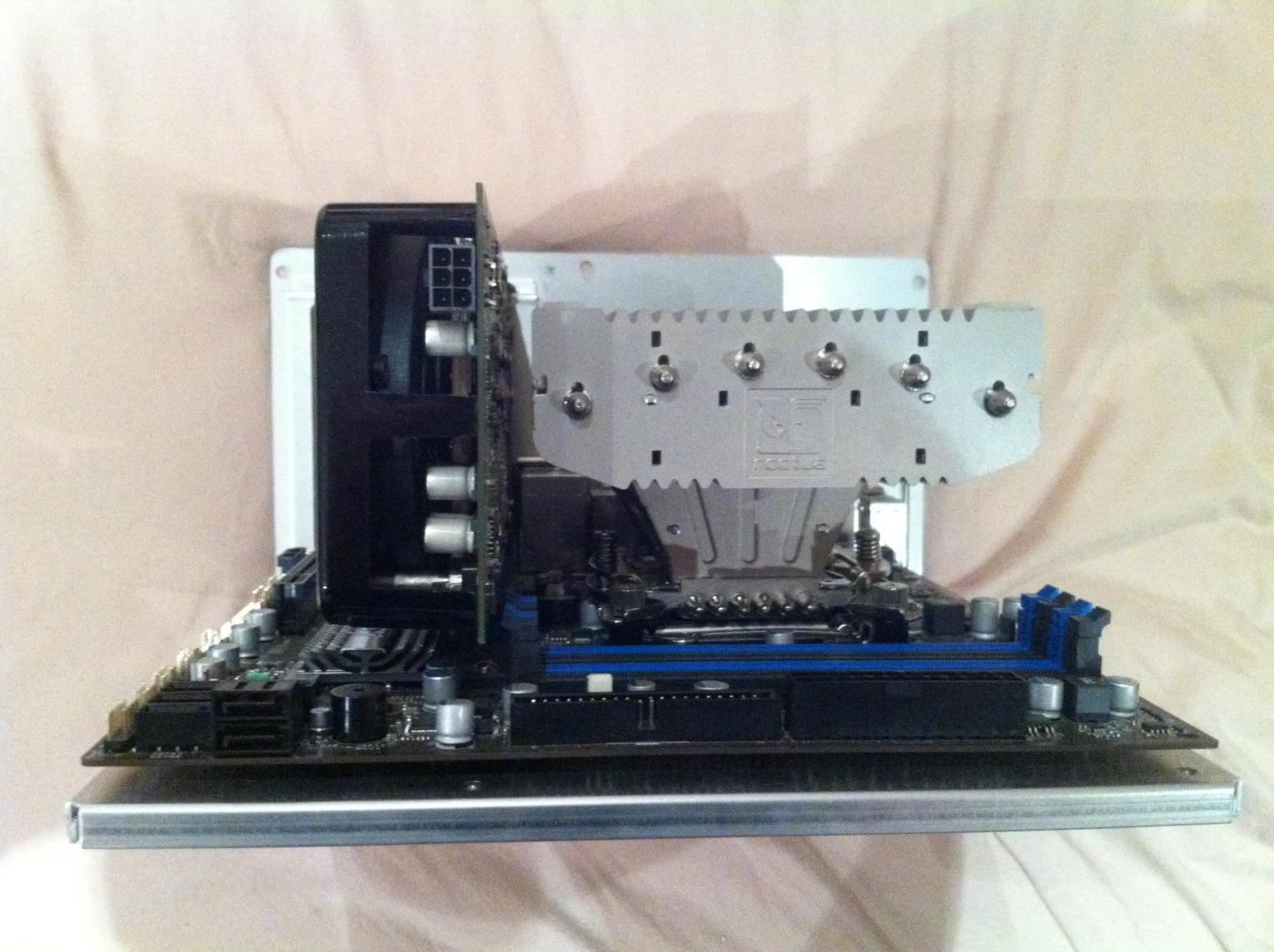

Hi,
baue gerade alles zusammen. Der Noctua NH-C14 ist ein ganz schöner Trümmer, wird für Probleme sorgen. Berichte später.
Viele Grüße
Hi,
kleines Problem. CPU Kühler drückt die Grafikkarte ca. 2-3mm zur Seite und hat somit direkten Kontakt. Mit modularem Netzteil+SSD gehen die Temperaturen sicherlich nochmal um ca. 3-4C° zurück, da diese im Schnitt ca. 30-35C° Wärme produziert.
Die Lüfter drehen alle bei ca. 500rpm, damit es schön ruhig bleibt. Ziel ist es später eine neue GPU einzubauen, welche mit einem alternativen Kühler zwar besser gekühlt, aber ebenfalls leiser sein soll (2x500rpm).

Bist du dir sicher das du den Kühler richtig montiert hast ?
Ich habe ihn auf einem MSI H55M-E33 und sehe da keinen großen Unterschied bei der Position des Sockels?

ich habe den C12P SE14 verbaut tut mir leid.

Hi Liturgis,
jupp, ist der andere Noctua und leider auch etwas größer, wobei beide die selbe Breite haben. Es gibt nur 3 Stellungen, welche ich nutzen konnte und alle bieten etwa den selben Abstand zur GPU, nämlich keine.
Sieht jedoch so aus, als wenn unsere Boards den selben Abstand CPU <-> GPU hätten. Be einem anderen User hier funktioniert dein Kühler ebenfalls auf einem 1155 Sockel, es wird also am C14 liegen, das es nicht passt.
Dennoch glaube ich nicht, das die Temps dadurch massiv besser werden, kann mich aber auch täuschen. Wenn ich mich richtig erinnere, hatte der andere User auch mit massiven Hitzeproblemen zu kämpfen.
Viele Grüße
Ich kenne jetzt spontan nur FXDE der deinen Kühler ins V351 gebaut hat allerdings meine ich auf einem 1366 Board dessen Sockel weiter außen sitzt als beim 1155/1556 ich hoffe das dir jemand helfen kann bei deinem Problem.
Grüße Liturgis
Grüße Liturgis
Genau das ist die Position, welche mir die Grafikkarte gnadenlos umsäbeln würde :fresse: Die Seite mit den Heatpipes ist kürzer als die andere.
