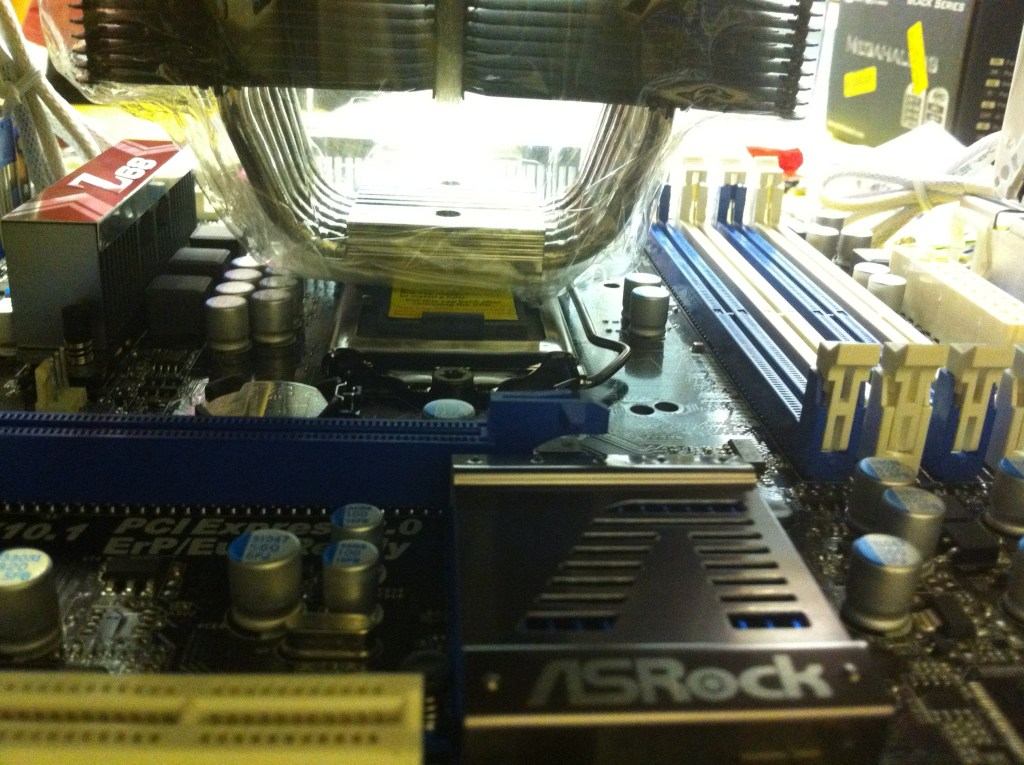

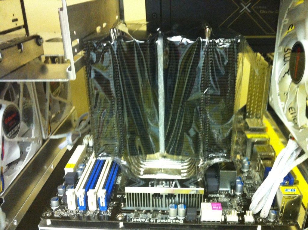

ich wollte kurz etwas zur Kompatibilität vom Promilatech Megahalems Kühler sagen. Da "fusion1983" den Kühler ja in Verbindung mit der gedrehten Backplate benutzt, wollte ich ihm dies gleich tun. Allerdings wurde ich negativ überrascht, da er bei mir nicht passte. Anscheinend sitzt der Prozessorsockel beim Asrock Pro3-M Mainboard zu weit innen es fehlen gut 1,5-2cm Platz bis zum Netzteil.

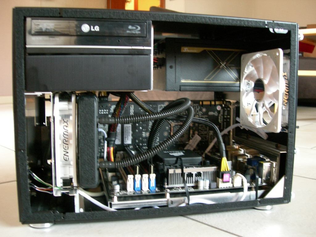

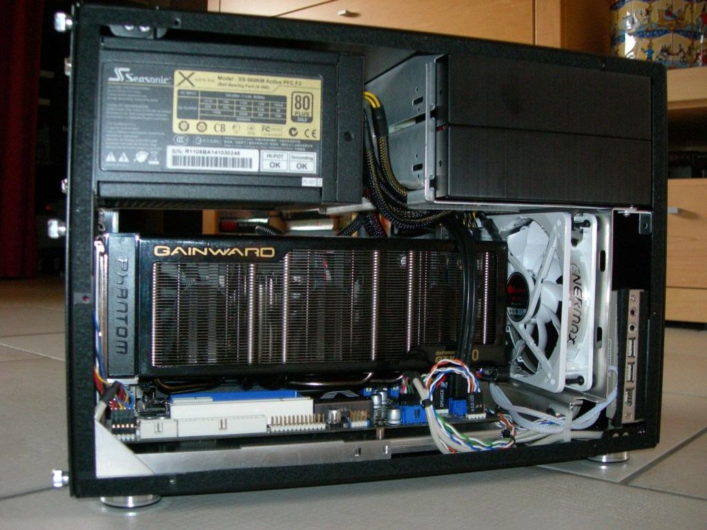

Ich hab mich dann für die Corsair h60 entschieden. Da ich den von Lian Li vorgesehenen Luftstrom nutzen wollte (vorn rein hinten raus) habe ich den Radiator auf einem der beiden 120er montiert.
Ja ich weiß, Kabelbinder igitt wie unprofessionell:stupid:. Leider legt Corsair nur Zollschrauben bei, mit exakt der länge für die Montage Blech-Lüfter-Radiator. Kürzen der Schrauben ist auch nicht möglich, da das Gewinde nicht durchgängig bis zum Schraubenkopf ist. Zwischen Lüfter und Radiator musste ich noch Gummipuffer packen damit ich ihn in die Front platzieren konnte, sonst passt es nicht am zweiten Lüfter.
Alles in allem bin ich mit der Lautstärke der Corsair sehr zufrieden. Die Temps sollten mit 41° im Idle für einen nicht übertakteten 2500k auch in Ordnung gehen, oder?
Gruß Swagger

Ich denke das 41° ein bisschen zu viel ist für H60, oder?
Meiner 2600K auf 4.5 Ghz mit 1.29vcore hat im idle ca 32° und das mt Noctua CP12SE.
Ich denke da haste noch viel heisses lüft von Phantom da drinne stehen, weil die pustet nicht raus aus dem case.

wenn ich deine Temp. sehe, könntest du recht haben. Scheint wirklich etwas hoch meine Temp.
Ursachenforschung:
1. Der Wärmepadkleber der Corsair war mir von Anfang an nicht ganz geheuer. Muß ich evtl. nochmal abmachen, um zu sehen, ob er vollflächig aufliegt. Wenn nicht, kommt der runter und gescheite Paste drauf.
2. Die Grafikkarte bläst natürlich nicht raus, aber die Lautstärke war mir wichtiger. Denke aber, der Lüfter im Heck plus die 2 vorne sollten die Warmluft rausbekommen.
3. Der Enermax Clusterlüfter (eigentlich ein Gehäuselüfter) hat nicht genug Durchsatz für den Radiator.
4. Das Seasonic Netzteil, dessen Lüfter springt halt erst an, wenn es dem Netzteil zu Warm wird.
5. Die komplette Dämmung der Seitenteile trägt natürlich auch ein bisschen zur schlechteren Wärmeabfuhr bei (wahrscheinlich aber vernachlässigbar)
Alles in allem war aber ein leiser PC das Ziel das ich für mein Empfinden erreicht habe. Trotzdem werde ich in Sachen Temps nochmal nachforschen.
Gruß Swagger
Ja so wie du jetzt sagst, das konnte alles Ursache sein für höhen temps, erstens würde ich direkt warmleitpads wegmachen, und paste drauf, das bringt dir sicher 2° bis 3° weniger, Netzteil bringt auch was am temps, ja du must ausprobieren, aber ich denke wenn du paste drauf tust, da sollte schon passen.
