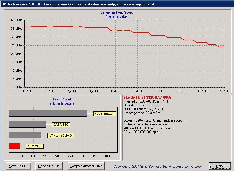

kann einer was zu der Performance des onBoard SCSI Controllers des Asus CUR-DLS sagen (müßte ein LSI-Logic sein)? Ich hab da mit meinen Seagates (10.000rpm) total schlechte Performance.
mfg Andrew

Was heisst schlechte Performance? Was für Platten?

Das sind Seagate Cheetah SCSI U160 oder so. Ich lass mal ebend HDTach laufen.
#Edit!
Hier mal der Screen von HD-Tach:
