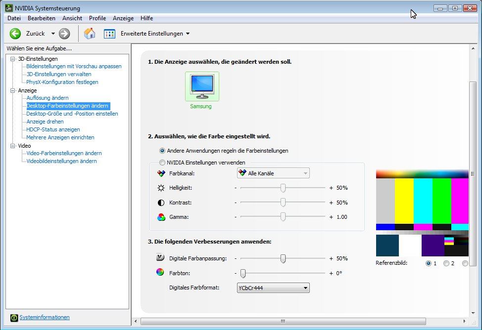

Weil Du einen Dell hast und er einen Samsung!!!
dark-net-hunter: Monitor oder TV?

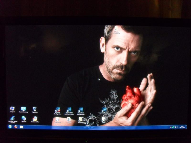

TV, Panasonic TX P50 S10, an einem Monitor hätte ich ja auch mein Problem nicht...unten mal 2 Pics, das erste mit der Einstellung auf YCbCr444 und das zweite nach aus- und einschalten des TV.
