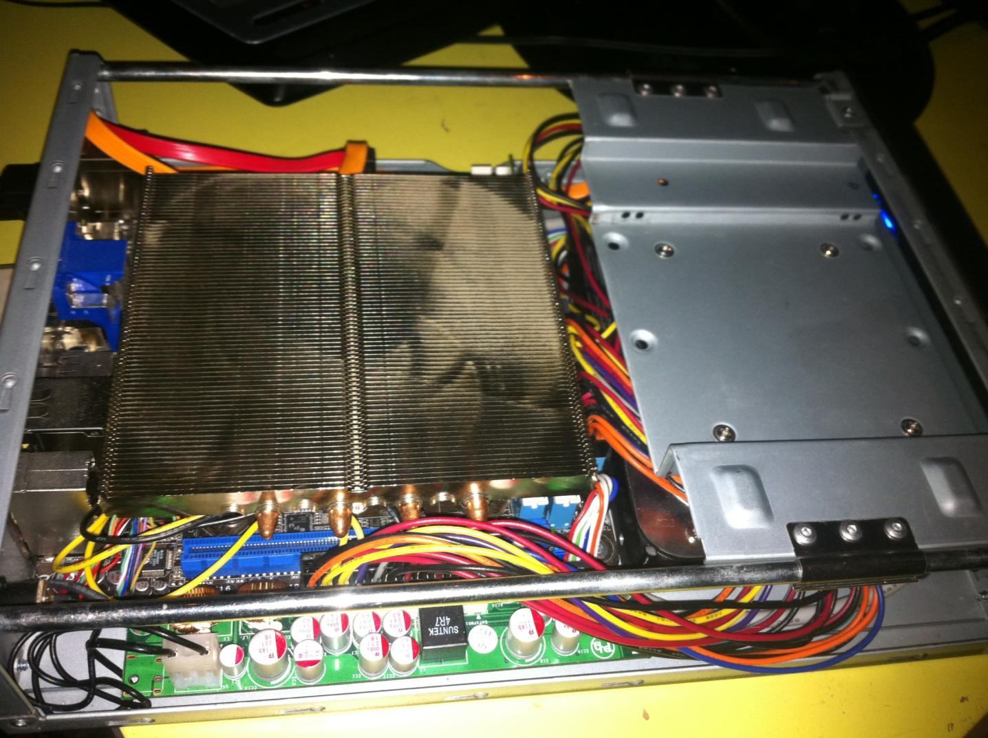

Und eine Frage hintendran ich habe einen G620T mit einem BigShuriken komplett Passiv in einem LC-Power 1320mi die Temperaturen sind im Idle ca. 40° nach einer Stunde Prime (diese Auslastung wird unter normalen Bedingungen nicht erreicht) ca. 70 Grad. Sind die Temperaturen akzeptabel oder sollte ich aktiv Kühlen?
Grüße Liturgis
Nee der ist nicht für Front USB. Das Gibts Extra. Ist vom Display, Lautstärkeregler und Empfänger für die Fernbedienung glaub ich. Kommt der Trotzdem an einen der USB Stecker? Der Stecker hat nähmlich nur eine PIN-Reihe, also quasi die unteren vier.

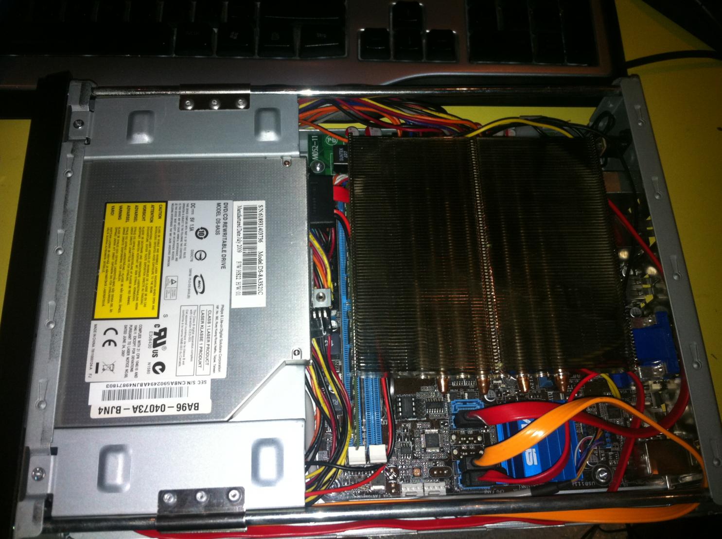

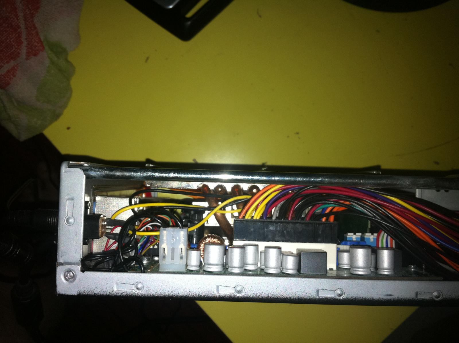

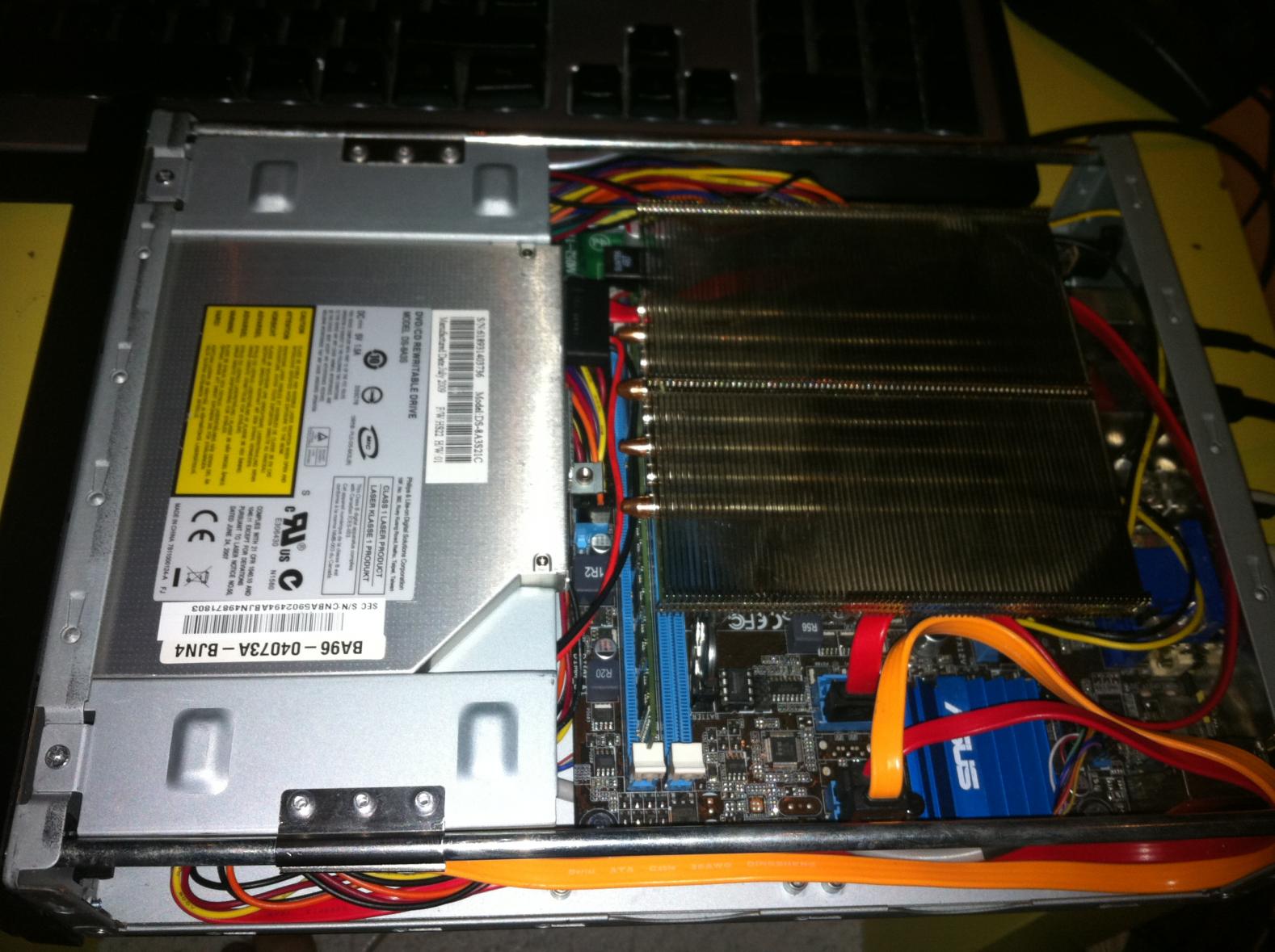

habe eine G620T mit einen BigShuriken komplett Passiv in einem LC-Power 1320mi die Temperaturen sind im Idle ca. 40° nach einer Stunde Prime (diese Auslastung wird unter normalen Bedingungen nicht erreicht) ca. 70 Grad. Sind die Temperaturen akzeptabel..
super! Du hast die Kiste offen, oder? Was für ein Board? Ist der Slot noch frei? Kannst Du nicht mal ein Bild hier einstellen?
Klar :cool:
Allerdings bitte ich die Qualität zu entschuldigen habe kein Professionelles Kamera Equipment da und das Handy muss herhalten.
Der Slot kann bei meinem Board nicht mehr genutzt werden ich habe den G620T@ 0,84 V auf einem ASUS P8H61-I . Ich glaube die einzigen Board auf denen das möglich wäre sind das ZOTAC Z68-ITX WiFi Supreme oder das MSI H61I-E35 allerdings nur mit einem PCIe x1 Slot.
Wenn ich die Kiste offen habe, habe ich Temperaturen im Idle ca. 40° (momentan 43°) und nach Prime ca 50-55 °
Wenn ich das Case schließe habe ich im Idle Temperaturen von ca 55-57 ° und unter Last bin ich bisher mit Prime nicht über 70° gekommen.
Das Case kann geschlossen werden trotz des minimal überstehenden Kühlers.

vielen Dank für das Feedback und die Bilder! Bin sehr erstaunt, daß du das Gehäuse noch schliessen kannst und dann _nur_ 70° erreicht werden...die Wärme wird über den Deckel abgeleitet und das ganze Gehäuse wird heiss, oder? Das eröffnet aber trotzdem weitere Möglichkeiten..
Ich werde den Kühler gleich mal um 90° Grad drehen allerdings glaube ich das der Slot dann immer noch bedeckt sein wird.
bin gespannt..

Hat mich auch sehr erstaunt ich habe mit weitaus mehr gerechnet, kann es mir nur so erklären das der Shuriken, da er direkten Kontakt zum Gehäuse hat die Wärme an selbiges abgibt (da das Gehäuse nach einer Zeit auch gut warm wird), funktionieren tut es, optimal ist es allerdings denke ich nicht.

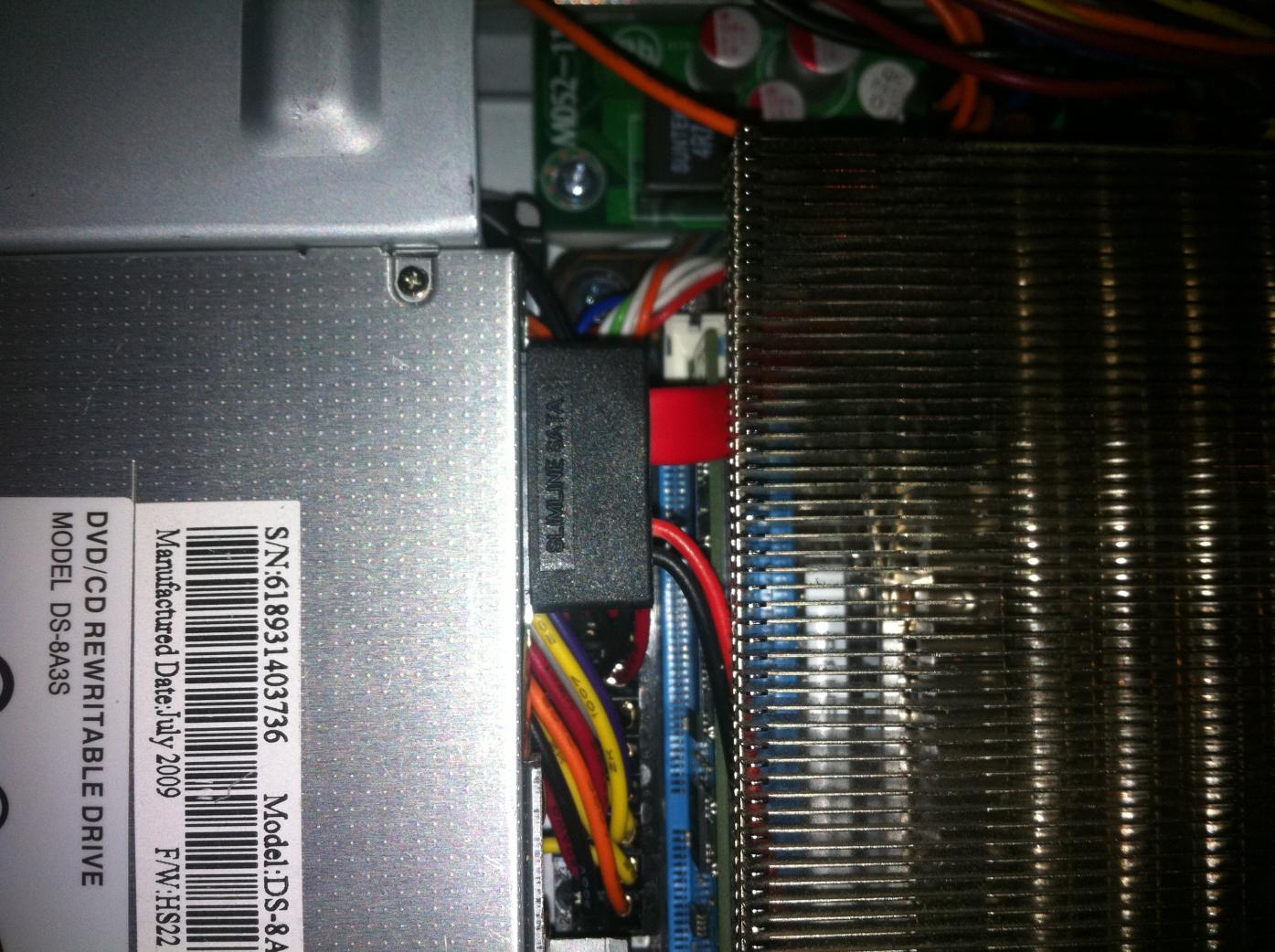

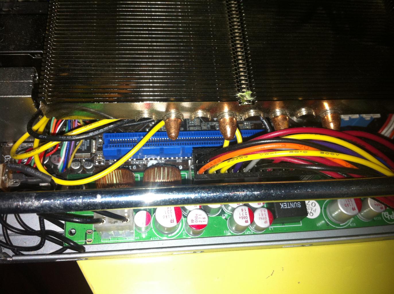

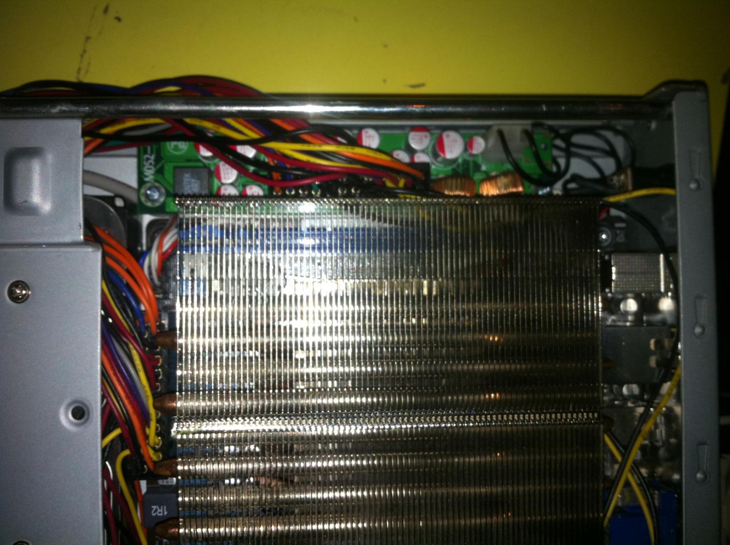

Der Kühler ist gedreht, der Slot allerdings ist und bleibt verdeckt. Zusätzlich steigt bei mir in dieser Postion die Temperatur gerade um ca 5° an.
Habe mal Bilder gemacht im geschlossenen Zustand damit man sieht das es knapp ist aber es passt und es sich nicht wölbt oder der gleichen.

..funktionieren tut es, optimal ist es allerdings denke ich nicht.
..schon klar..was hälts Du von einem exakten quatratischen eingefassten Ausschnitt genau über dem Shuriken?
Ein optisches Laufwerk ist zu tief und passt nicht, oder?
Das LC-Power 1360mi ist ein paar mm höher...könnte besser aufgehen mit dem Shuriken...aber sich auch nur unter Verzicht auf das optische Laufwerk...

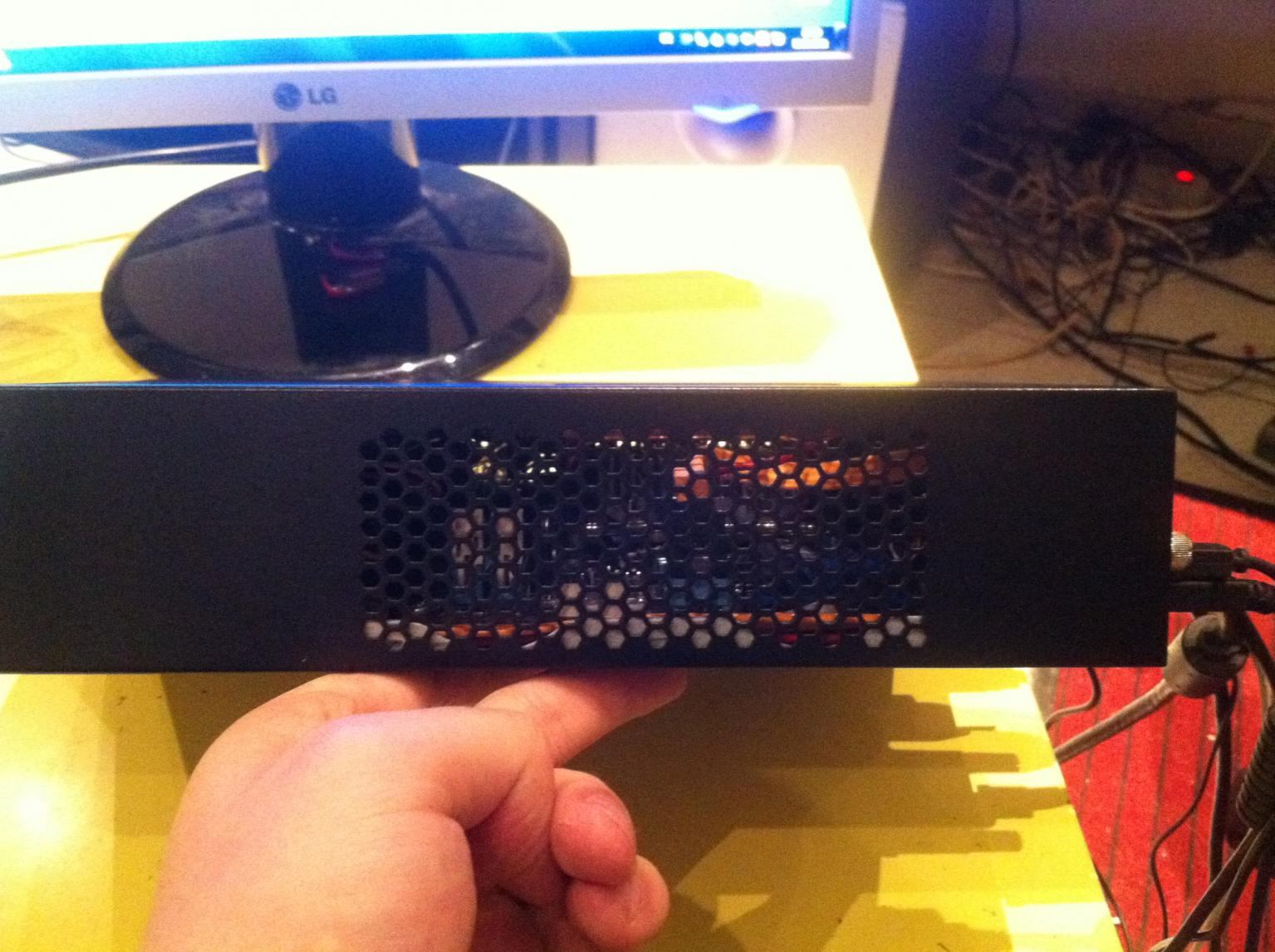

Entschuldige bei uns geht gerade die Welt unter und weg war der Strom, allerdings hatte ich dadurch Zeit deiner Frage nach zu gehen und habe das Laufwerk aus meinem Laptop gebaut :cool:

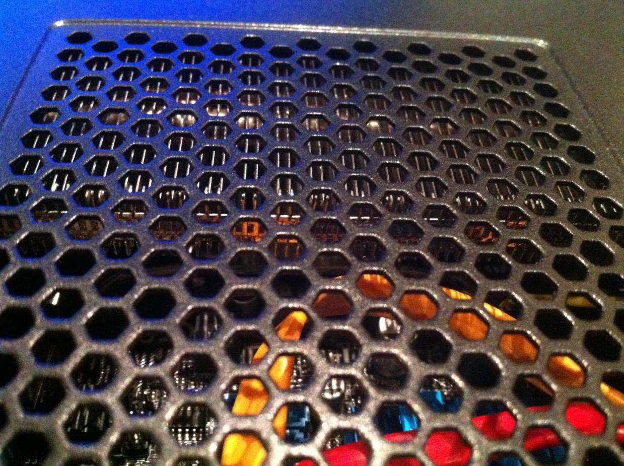

Den Gedankengang hatte ich auch schon entweder einen Quadratischen Ausschnitt und einen Lüfter drauf schnallen (eventuell den originalen Slim Lüfter, dann wirkt es nicht so klobig :confused: ).
Oder aber mehr Löcher in den Deckel bohren und dadurch eine Art Mesh Optik erhalten. Die Variante mit dem Ausschnitt und dem Lüfter dürfte aber weniger Arbeit machen und effektiver sein.
Es ist knapp aber wie dafür gemacht ^^
Ist wie gesagt ein Laptop Laufwerk aus einem Samsung R519, allerdings dürften die Slim Laufwerke bis auf die Blenden Baugleich sein oder?

Ich würde vielleicht hinten einen grösseren rechteckigen Ausschnitt machen und mit Lochgitterblech unterlegen...so ähnlich wie beim HFX micro M2..
..das ist quasi wie offen...ich werde mir mal das http://www.yang-it.de/German/C581.htm holen und vielleicht versuchen auch mit Schäffer Alu Front/Deckplatte zu 'pimpen'...geschätzt 70€....das optische Laufwerk gehört unter das Board...oder nach ganz oben..
