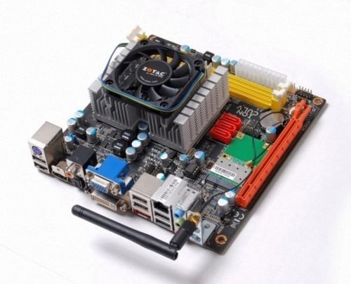

heise online - Mini-ITX-Mainboard mit GeForce-Grafik und Mobile Celeron
attachment.php
Der taiwanische Hersteller Zotac offeriert zwei Mini-ITX-Mainboards, die sparsame Intel-Mobilprozessoren aus der Celeron-Familie mit dem Nvidia-Ion-Chipsatz kombinieren, in dem ein GeForce-9400-Grafikprozessor steckt. Bisher hatte Zotac – wie einige andere Firmen auch – den Ion-Chipsatz ausschließlich mit Intels Billigprozessorfamilie Atom gepaart.
Atoms sind vor allem in Netbooks erfolgreich, kommen aber auch in Desktop-PCs zum Einsatz, die Intel dann Nettops nennt. Die sparsamen Atoms liefern aber nur wenig Rechenleistung und auch die integrierten Intel-Grafikkerne GMA 950 (bei Atom 200/300) beziehungsweise GMA 3150 (Atom 400/500) sind zu schlapp für HD-Video-Wiedergabe. In Kombination mit dem Nvidia Ion, einer Variante der vor rund zwei Jahren vorgestellten GeForce-9000-Chipsätze, eignen sich Atoms aber durchaus für HD-Video-taugliche Media-Center-PCs. (...)
Sind die CULV Celerons wirklich so viel leistungsfähiger und brauchen nur wenig mehr Strom? Könnte das dann das Aus für Atom + Ion im HTPC Bereich sein wenn die CULV Celerons + Ion kommen? Hat irgendjemand schon Benchmarks gesehen?

Weniger Strom nicht unbedingt, sind aber je nach Modell um einiges Leistungsfähiger als die Atomdinger.
Ja die Celerons haben mehr Rechenleistung und verbrauchen deswegen auch mehr Strom.
Das Aus für die Atom/Ion Kombo kommt aber wegen dem Streit zwischen Intel und nVidia. Die Atom/Ion Kombo wird von Intel (nicht mehr) vertrieben, während nVidia die 9300/9400er IGP selber vertreibt. Die gibt es auch schon länger aber mit Sockel 775. Mit dem Celeron, den Intel nVidia nicht verweigern kann, bietet nVidia Intel jetzt Paroli. Sozusagen.
